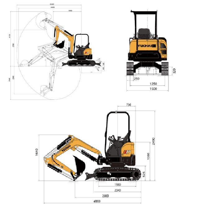

| Модель | Yuchai U27 |
| Двигатель | Yanmar |
| Мощность | 14.5 кВт / 19,72 л.с. при 2200 об/мин |
| Глубина копания | 2540 мм |
| Дальность копания (на уровне грунта) | 4400 мм |
| Высота выгрузки | 2780 мм |
| Длина гусеничной тележки | 2040 мм |
| Скорость движения | 2,3/4,2 км/ч |
| Частота вращения поворотной платформы | 10-12 об/мин |
| Усилие копания (рукоять/ковш) | 14,4 кН / 23,1 кН |
| Макс. преодолеваемый уклон | 30° |
| Количество опорных катков | 3 |
| Натяжное устройство гусеничной ленты | смазочный цилиндр |
| Ёмкость топливного бака | 30 л |
| Бак для гидравлической жидкости | 25 л |
| Габаритные размеры | 4110*1500*2490 мм |
| Вес (с кабиной и резиновыми гусеницами) | 2700 кг |
