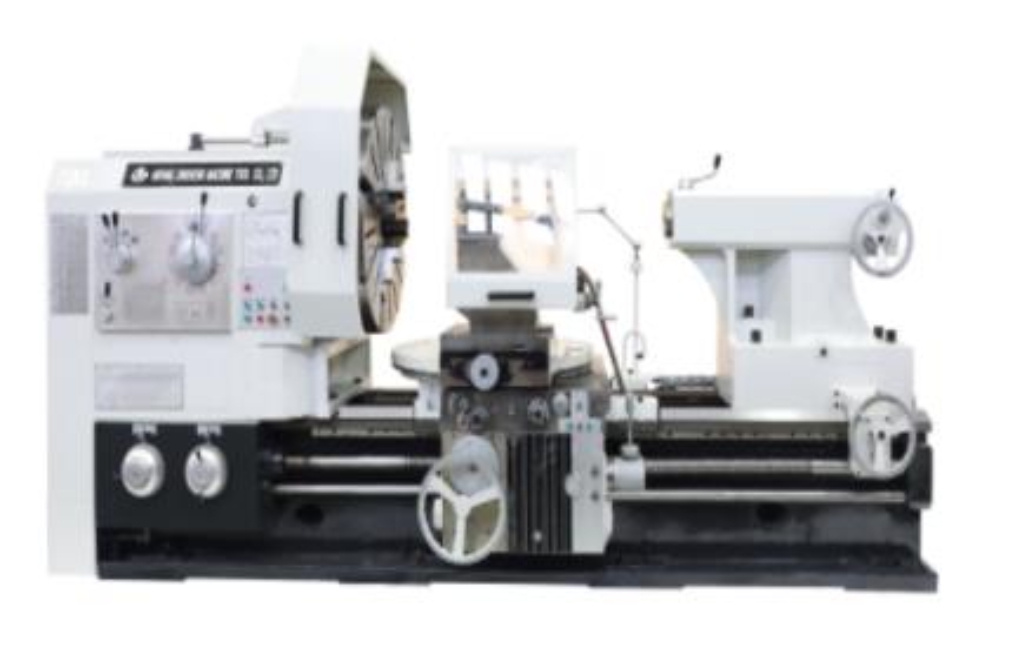

Сферотокарный станок C6595
Обновлено 21.10.2026 439462
Диаметр обработки над станиной
мм
1600
Диаметр обработки над суппортом
мм
950
Макс. диаметр обработки внешней шары
мм
900
Мин. диаметр обработки внешней шары
мм
260
Макс. диаметр обработки внутренней шары
мм
850
Мин. диаметр обработки внутренней  шары
мм
200
Мин. расстояние от поворотного стола до  патрона
мм
180
Макс. Диаметр точения
мм
550
Ширина направляющих
мм
755
Диаметр отверстия шпинделя
мм
130
Мощность главного шпинделя
кВт
22
Виды скорости шпинделя
21 вид бесступенчатого (12 видов обратный)
Диапазон оборотов шпинделя
об/мин
3.15-315 (Обратный: 3.5-291)
Скорость быстрого перемещения суппорта
3.74 м/мин (продольный)
1.47 м/мин (поперечный)
1.3 цикл./мин (окружность)
Диапазон продольных подач
мм/об
0.1-12
Диапазон поперечных подач
мм/об
0.05-6
Диапазон подач окружности
Градусов/об
0.017-2
Количество резьб
44 вида, 1-120мм (метрическая резьба)
31вид, 28-1/4 (дюймовая резьба)
45 видов, 0.5-60мм (модульная резьба)
38 видов, 1/2-56 (шаговая резьба)
Габариты (ДхШхВ)
мм
4700х2500х2000
Масса с РМЦ 3000мм
кг
12000
