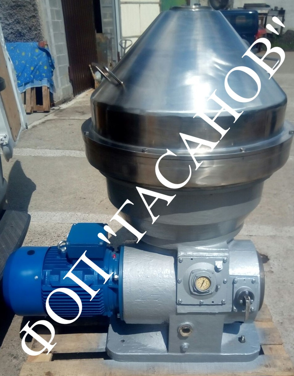

Сепаратор для очистки сыворотки Ж5-ОХ2-С после капитального ремонта
Сепаратор Ж5-ОХ2-С - тарельчатый разделитель, полузакрытый, с центробежной автоматической периодической выгрузкой осадка с непрерывным выводом очищенной сыроватки и жира, предназначен для очистки молочно творожной и подсырной сыворотки от молочного жира и казеиновой пыли.
