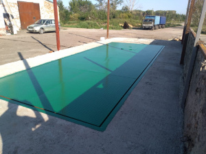

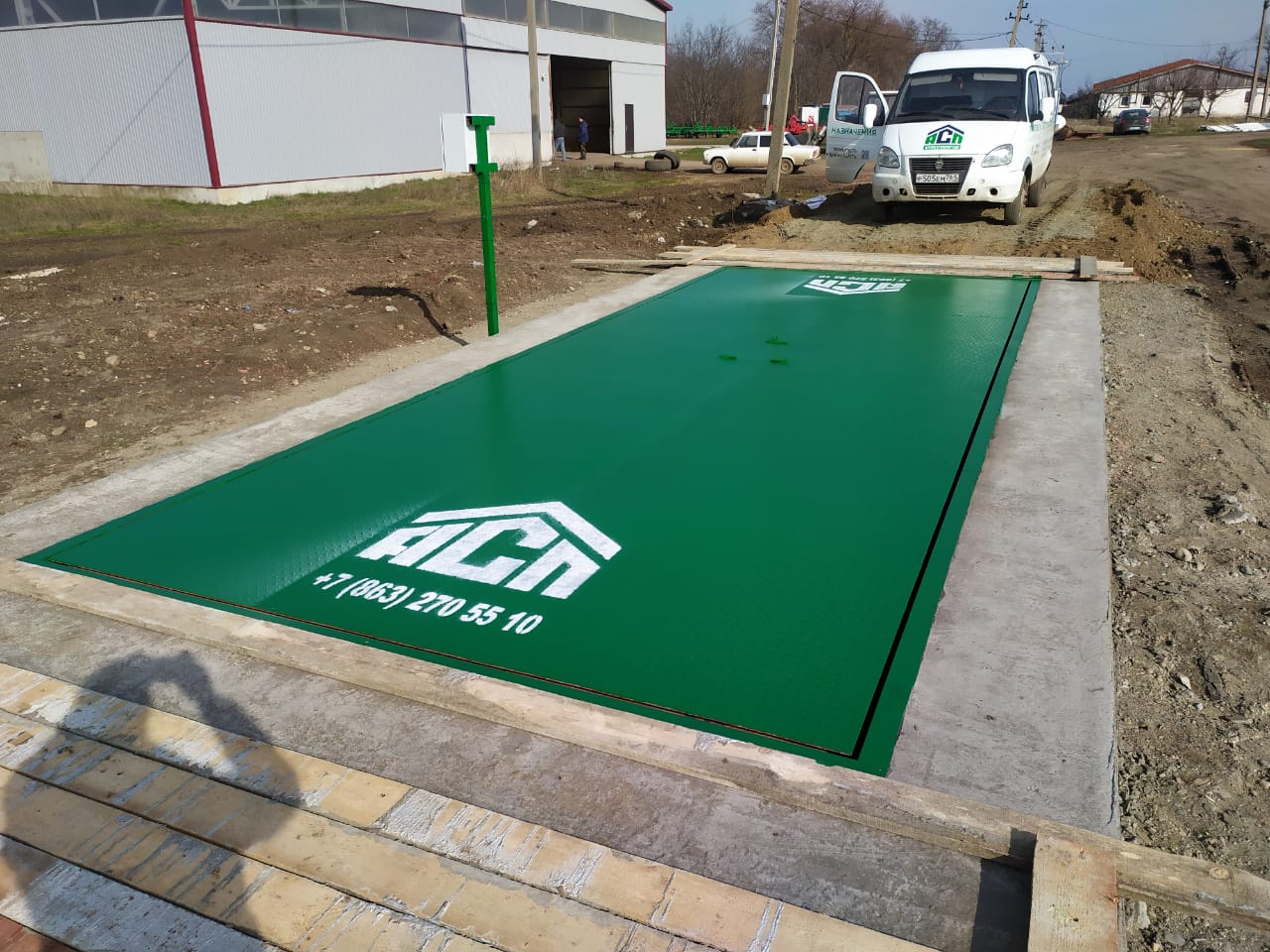

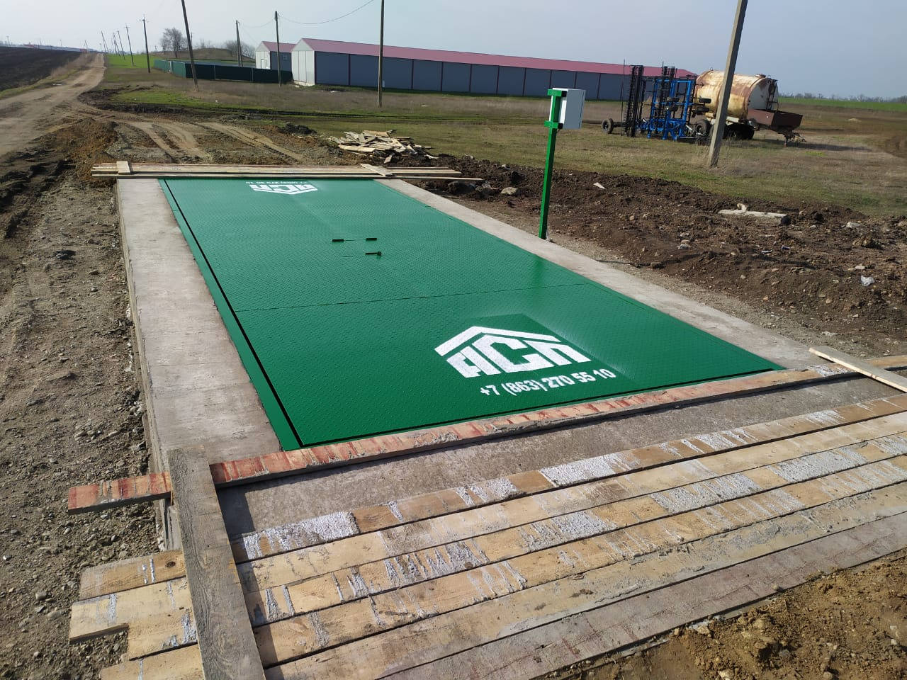

Автомобильные весы компании «АСП» - это весы с уникальной конструкцией, за основу взят конструктив надежнейших советских весов и переложен на современные требования с сохранением всех первоначальных качеств.
Приямок создает идеальные условия для работы весов:
- правильная безударная равномерная нагрузка на платформу во время въезда и съезда автомобиля,
- исключается съезд или падение автотранспорта с весоизмерительной платформы, что позволяет избежать возможных трат на восстановление целостности весов.
Эти факторы значительно повышают надежность весов и их пропускную способность.
Так же такой тип исполнения подходит для компактного внедрения в инфраструктуру предприятия, позволяя значительно с экономить полезное пространство. Конструктивный срок службы таких весов составляет 25 лет.
