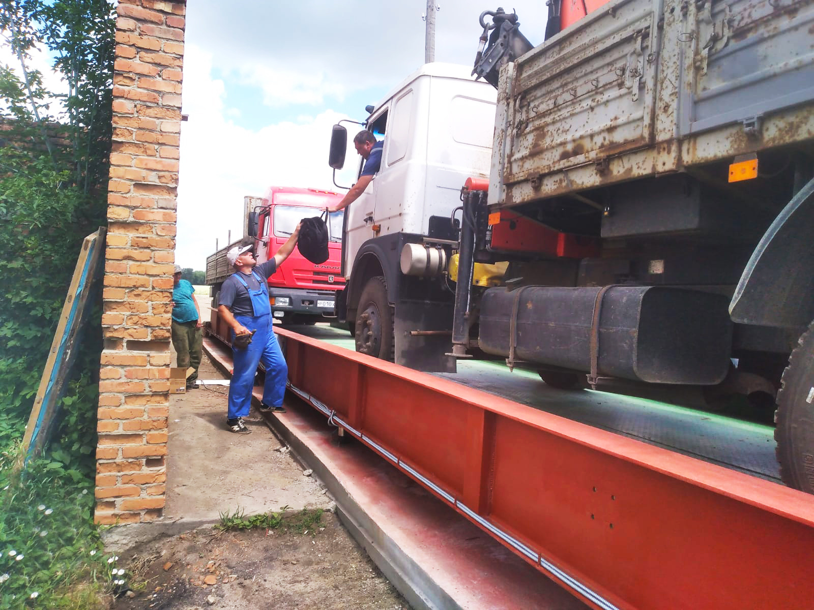

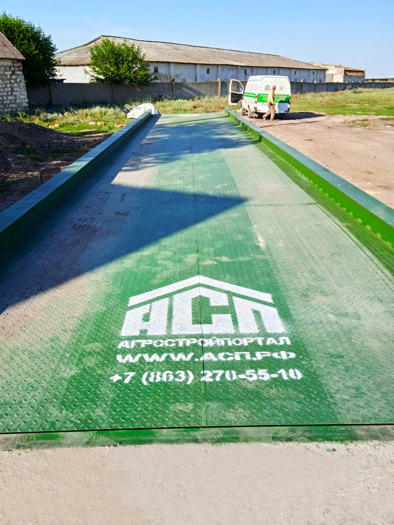

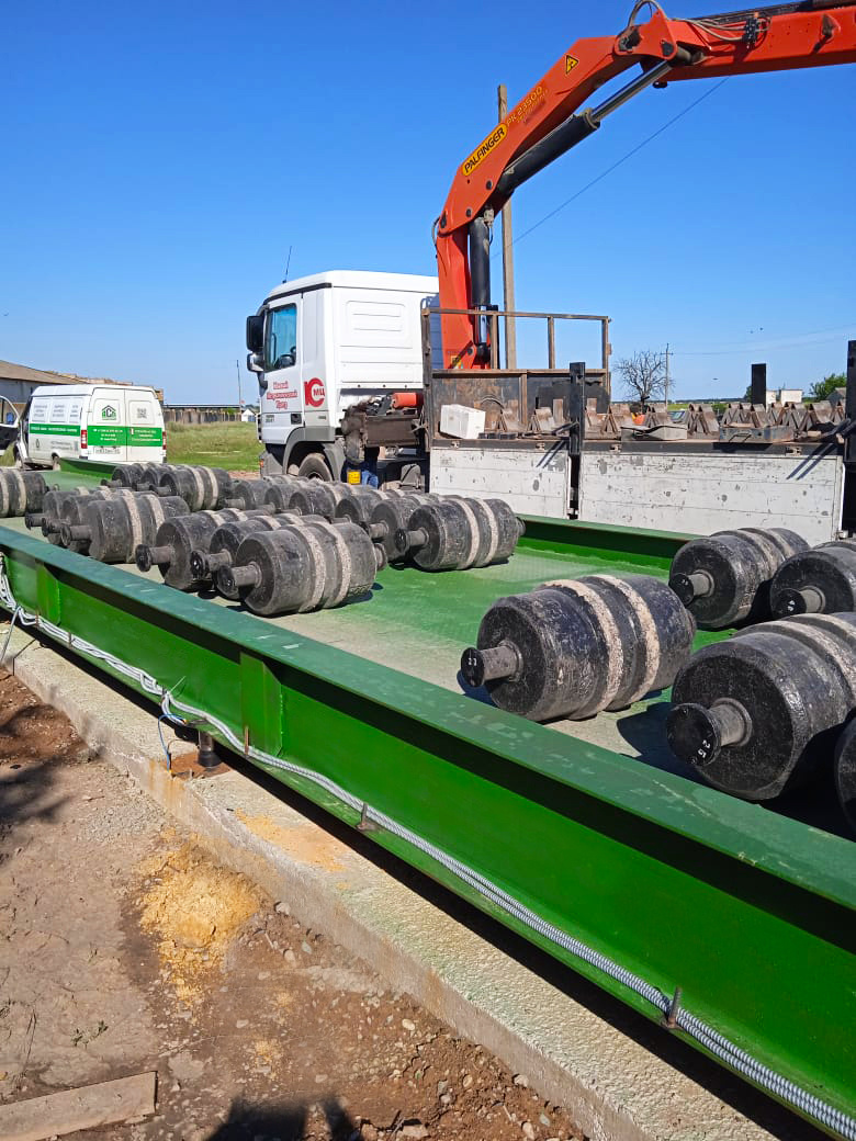

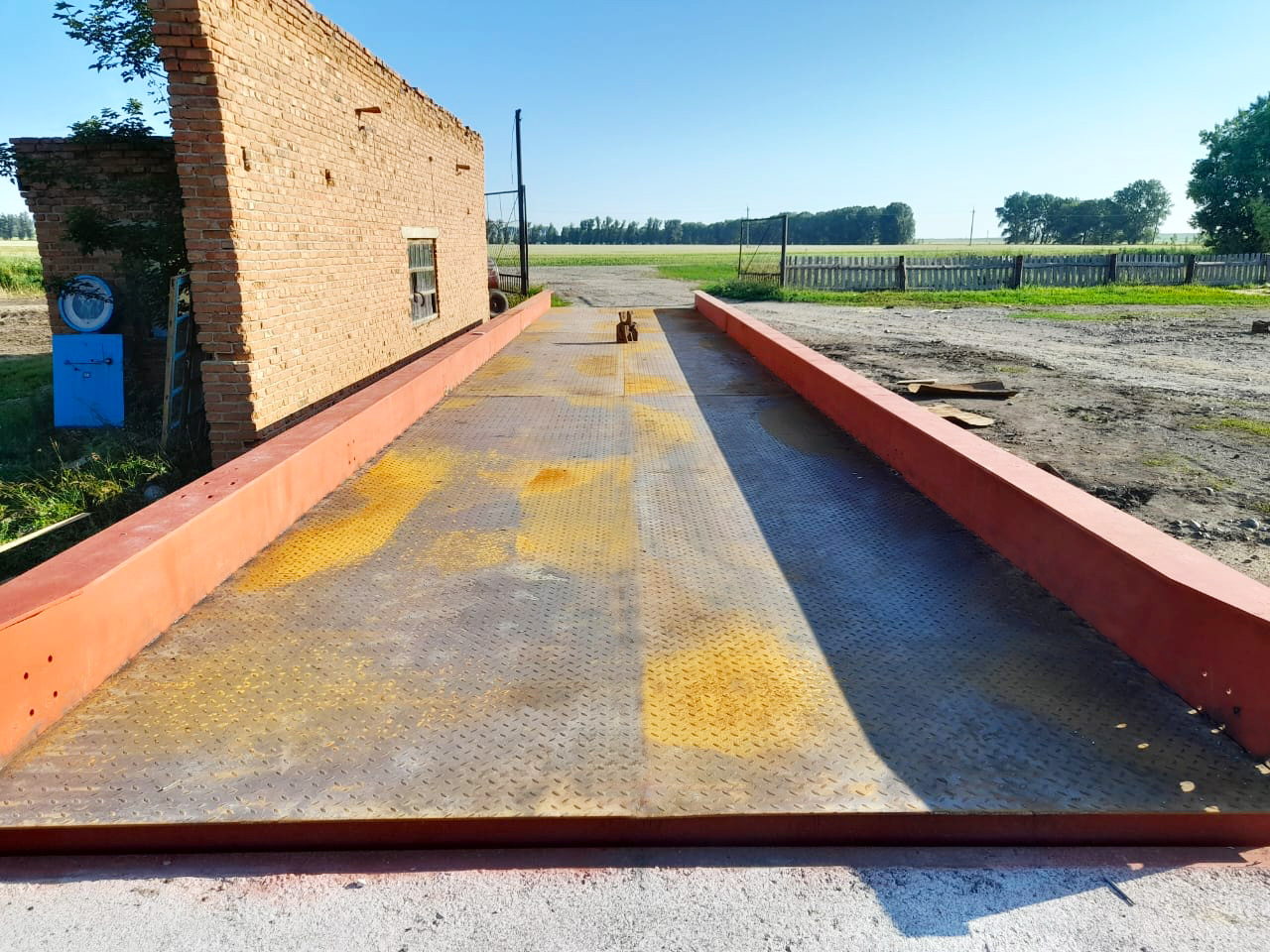

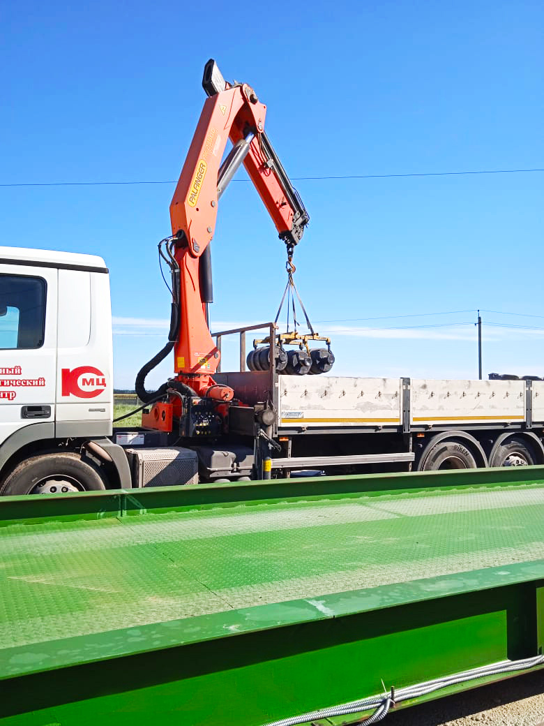

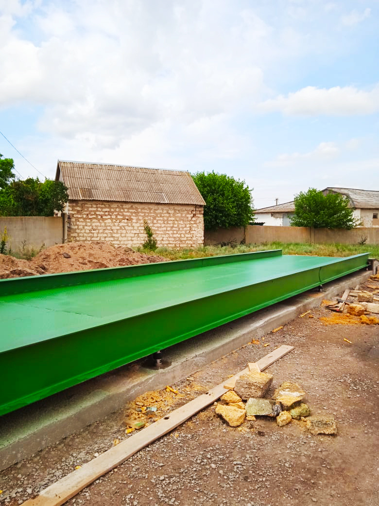

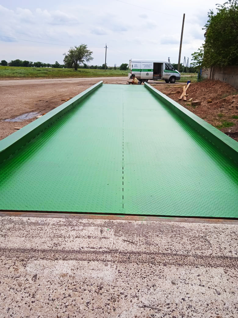

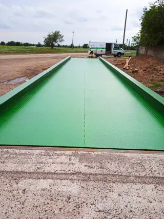

Автомобильные весы «АСП» 100 тонн 24 метра на поверхности
Обновлено 02.11.2023 439616
Автомобильные весы компании «АСП» - это весы с уникальной конструкцией, за основу взят конструктив надежнейших советских весов и переложен на современные требования с сохранением всех первоначальных качеств.
Монолитный – фундамент, возведенный по всем стандартам, стоит на порядок выше, чем секционный или бесфундаментые, но и имеет больше преимуществ. Тензодатчики монтируются на неподвижную основу, что обеспечивает отличную работоспособность, долгий срок службы, не нуждается в дополнительных затратах. Единственный недостаток – нельзя перевозить.
Технические характеристики
  • Длина: 24 метров
  • Ширина грузоприемной платформы: 4 метра
  • Максимальная грузоподъемность: 100 тонн
  • Минимальная грузоподъемность: 1000 кг
  • Цена поверочного деления (е): 50 кг
  • Класс точности: III (средний)
  • Степень защиты IP:
  • - индикаторного блока: IP-65
  • - платформы с датчиками: IP-68
  • Рабочий температурный диапазон:
  • - для платформы с датчиками: от -50 до +50
  • - для индикаторного блока: от -10 до + 40
Достоинства
  • Автомобильные весы производства компании «АСП» – это современное технологичное оборудование, заслужившее признание множества компаний по всей России
  • Особенности технологии производства позволили значительно сократить логистическую нагрузку, что позволило оставить высокую металлоемкость конструкции нетронутой
  • Наши автомобильные весы предусматривают дополнительную установку оборудования, позволяющие организовать полноценный пункт весового контроля. Что позволяет полностью исключить человеческий фактор при взвешивании. Такая система позволяет автоматически идентифицировать транспортные средства, управлять процессом взвешивания, вести учет и передавать результаты взвешивания на сервер или в программу бухгалтерского учета. Так же предусмотрена частичная автоматизации автомобильных весов, необходимые модули можно выбрать через конфигуратор.
  • Современная цифровая система измерения веса
  • В наших весах используются передовые тензодатчики мировых производителей из нержавеющей стали со степенью защиты IP68 и встроенной системой грозозащиты
  • Все элементы конструкции весов подвергается обработке и покраске, защищающие весы от воздействия внешней среды
  • Минимальное время производства и строительства весов по отрасли, основанное на особенности технологии производства.
  • Автомобильные весы «АСП» не требуют регулировок в процессе эксплуатации
  • Весы не требуют сложного межсезонного технического обслуживания
  • Длина кабельной разводки от цифрового преобразователя до весовой может составлять до 1000 метров
