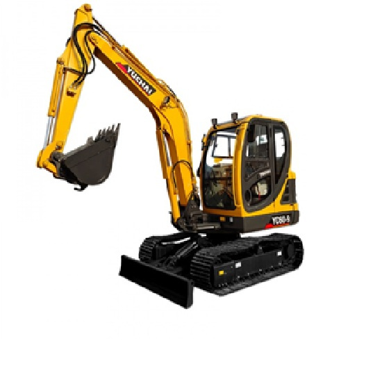

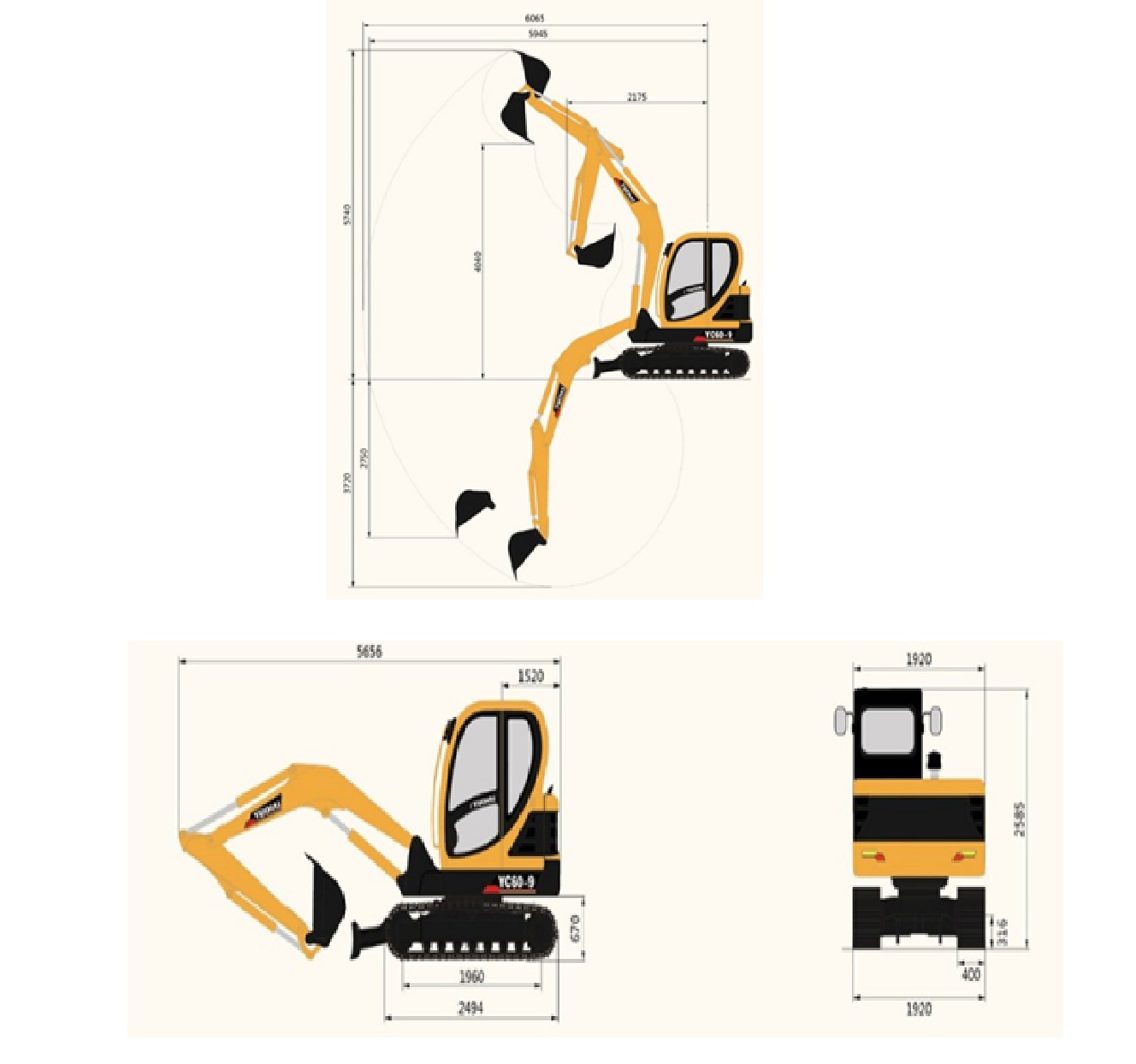

Технические характеристики
| Модель | Yuchai YC60-9 |
| Двигатель | Kubota V2403 |
| Мощность | 30.7 кВт / 41.75 л.с. при 2200 об/мин |
| Глубина копания | 3720 мм |
| Дальность копания (на уровне грунта) | 5945 мм |
| Высота выгрузки | 4040 мм |
| Длина гусеничной тележки | 2494 мм |
| Скорость движения | 2,2/3,6 км/ч |
| Частота вращения поворотной платформы | 9-11 об/мин |
| Усилие копания (рукоять/ковш) | 27,5 кН / 36,6 кН |
| Усилие толкания | 46,5 кН |
| Макс. преодолеваемый уклон | 35° |
| Количество опорных катков | 7 |
| Натяжное устройство гусеничной ленты | смазочный цилиндр |
| Ёмкость топливного бака | 103 л |
| Бак для гидравлической жидкости | 74 л |
| Габаритные размеры | 5656*1920*2585 мм |
| Вес | 5750 кг |
