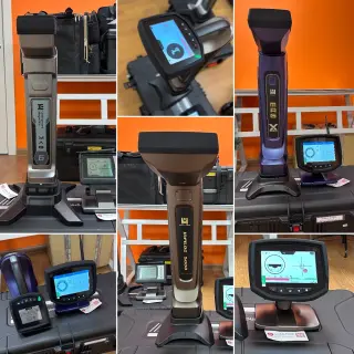

Новая локация от DCI - DigiTrak Falcon F2+ (Plus)! На складе ООО ГЛОБАЛ ТРЕЙД в Trade-in. Лизинг. Рассрочку.С локационной системой нового поколения, не имеющей аналогов, вы получаете:Глубину работ:...

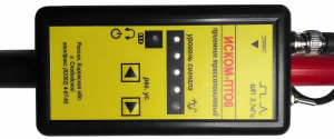

Локационная система ИСКОМ предназначен для работы с установками управляемого прокола грунта. Система локации позволяет определять нахождение пилотной штанги с поверхности земли, глубину, контролировать управление (вверх, вниз, влево, вправо).

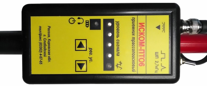

2.Технические характеристики приемника ИСКОМ-ПТ06
Усиление, динамический диапазон-80 dBДва режима работы (широкополосный «ШП» -0.5-3.0 кГц. узкополосный Fср -2,7 кГц.)Индикация (звуковая-наушники, визуальная- шкала LED)Источник питания батарея 9В (6F22, щелочная), продолжительность работы от одного источника питания до 20-часовГабаритные размеры-770х70х60 мм (420х70х60 мм). Масса-0,35 кгДопустимая температура от -20°С до +40°СКласс защиты от внешних воздействий- IP 543. Технические характеристики зонда

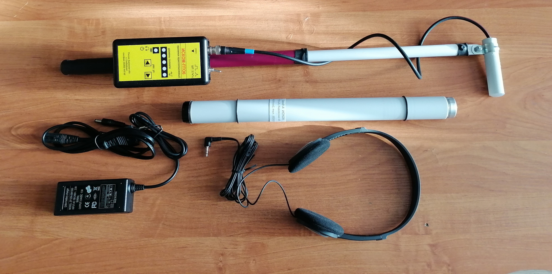

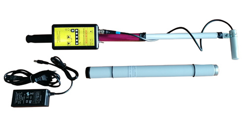

Частота-2,7 кГцВремя работы- 40 час. (два аккумулятора 18650,2200 мА/час 3,6 В, незащищенные Li-Ion)Потребляемый ток-80 мАМаксимальная глубина до-5 мРазмеры-38 см./3.2 см. Масса-0,345 кгДиапазон рабочих температур-от -15 до +604.Состав комплекта
Приемник ИСКОМ-ПТ06-1 штНаушники-1 штБатарея 6F22 (крона, щелочная) -1 штЗонд-1 штЗарядное устройство -1 шт. (предназначено для заряда 2S (7,4 В) Li-Ion аккумуляторных батарей. модель ZF120A-0841500) Аккумулятор-2 шт. (18650, 2200 мАч,3,6 В незащищенный Li-Ion аккумулятор) Вес комплекта-0,9 кГ
