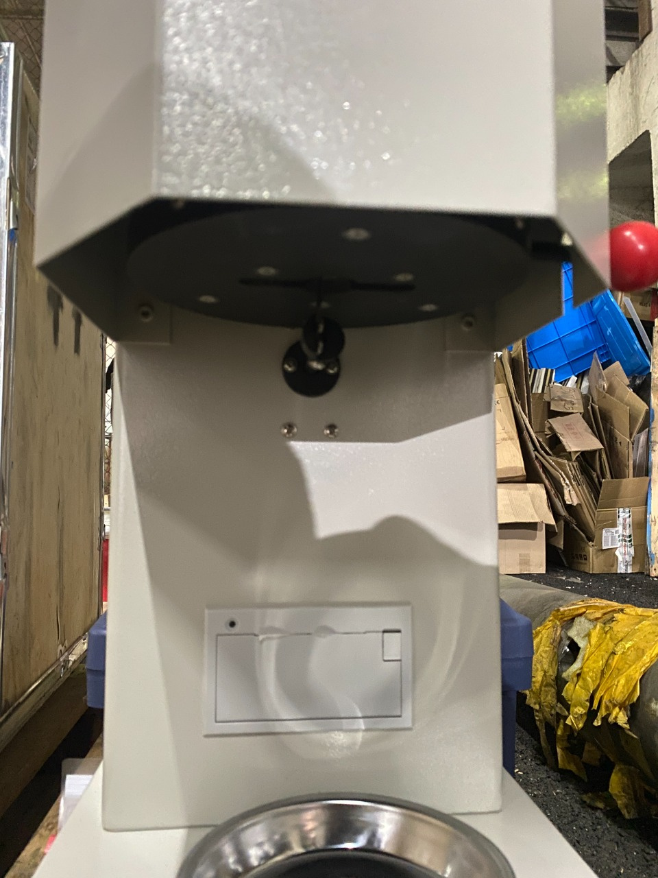

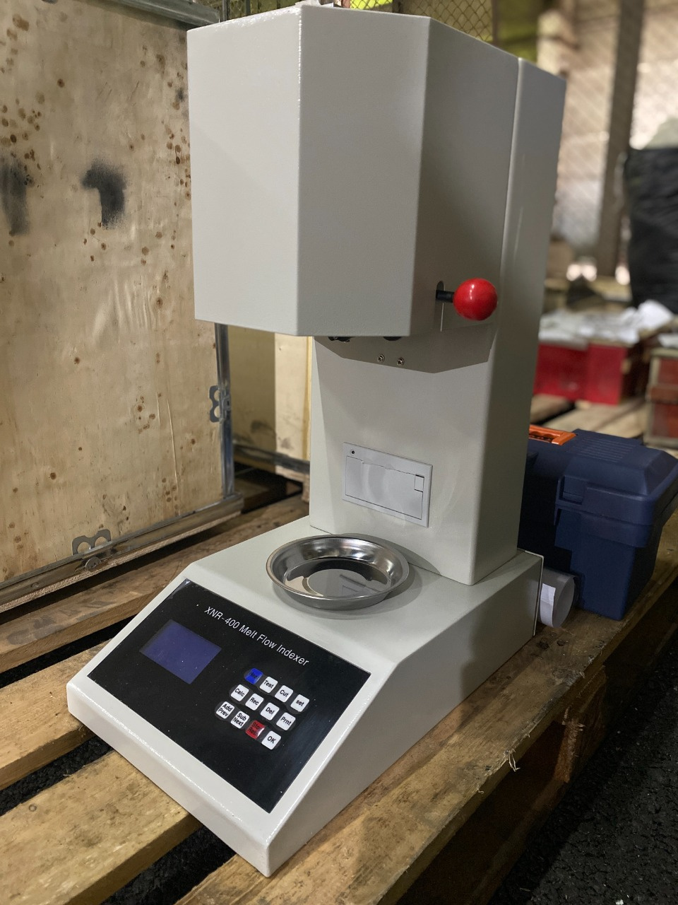

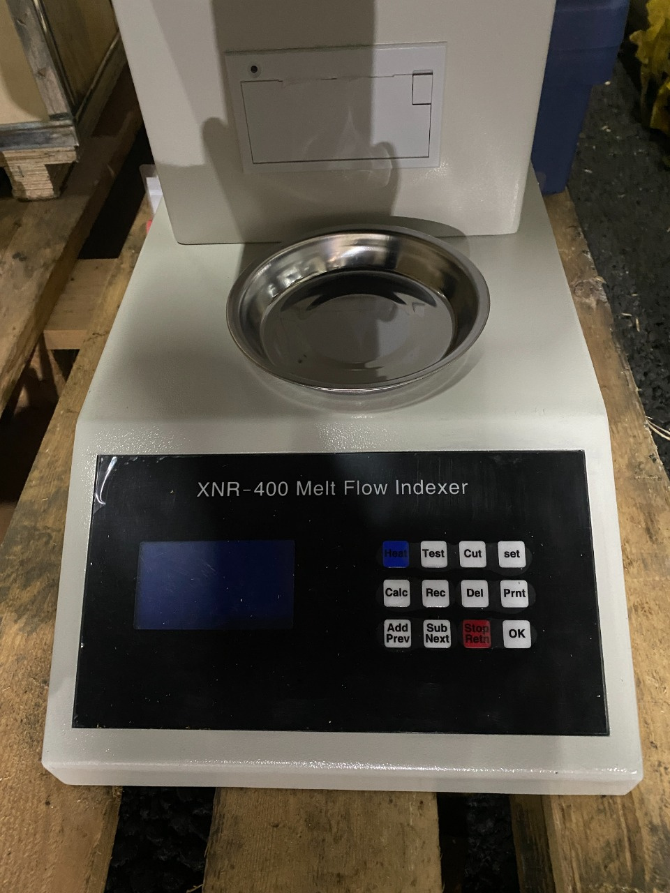

В наличии лабораторный пластометр XNR-400. Служит для измерения индекса текучести расплава.Особенности пластометра – простая конструкция, точные средства измерения, удобство эксплуатации,...
Пластометр проводит измерение ПТР (показателя текучести расплава) полимерной гранулы.
С автоматическим режущим устройством.

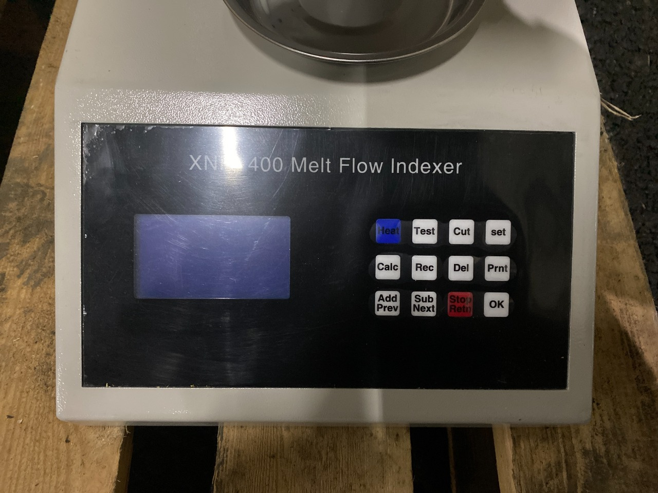

Результат экспертизы сохраняется во внутренней памяти.
Есть возможность печати чека с результатом.

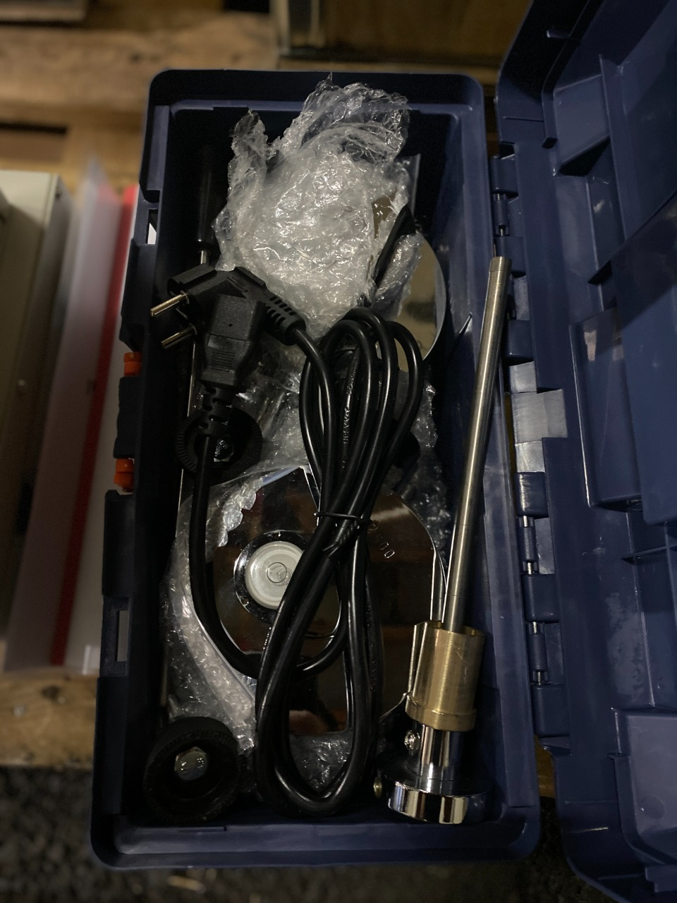

В комплекте есть инструкция, веса, чистящий шомпол и пр.
СЕРТИФИЦИРОВАН.
Габариты ДхШхВ: 570х510х700 мм
Масса: 39 кг
Готов дать скидку в 5% от цены конкурента при предоставлении счёта и если он в наличии.
ЗВОНИТЕ!
Основное назначение пластометра - это измерение индекса текучести расплава термпопластов по массе (ПТР). Прибор предназначен для ручного измерения расплава по массе, автоматического измерения...
Экструзионная часть и выходное отверстиеДиаметр фильеры (выходное отверстие) 2.095±0.005 ммДлина фильеры (выходное отверстие) 8.000±0.025 ммДиаметр цилиндра 9.550±0.025 ммУправление...
