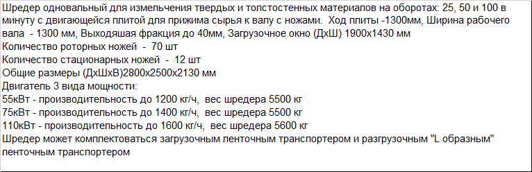

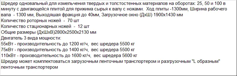

Шредер одновальный для измельчения твердых и толстостенных материалов на оборотах: 25, 50 и 100 в минуту с двигающейся плитой для прижима сырья к валу с ножами.  Ход плиты -1300мм, Ширина рабочего вала  - 1300 мм, Выходяшая фракция до 40мм, Загрузочное окно (ДхШ) 1900x1430 мм    Количество роторных ножей  -  70 шт
Количество стационарных ножей  -  12 шт      Общие размеры (ДхШхВ)2800x2500x2130 мм
Двигатель 3 вида мощности:
55кВт - производительность до 1200 кг/ч,  вес шредера 5500 кг
75кВт - производительность до 1400 кг/ч,  вес шредера 5500 кг
110кВт - производительность до 1600 кг/ч,  вес шредера 5600 кг
Шредер может комплектоваться загрузочным ленточным транспортером и разгрузочным "L образным" ленточным транспортером
