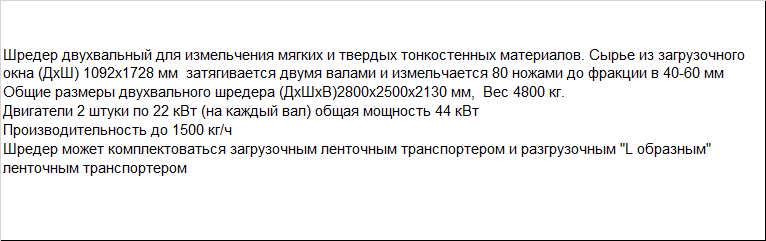

Шредер двухвальный для измельчения мягких и твердых тонкостенных материалов. Сырье из загрузочного окна (ДхШ) 1092x1728 мм  затягивается двумя валами и измельчается 80 ножами до фракции в 40-60 мм
Общие размеры двухвального шредера (ДхШхВ)2800x2500x2130 мм,  Вес 4800 кг.
Двигатели 2 штуки по 22 кВт (на каждый вал) общая мощность 44 кВт   Производительность до 1500 кг/ч
Шредер может комплектоваться загрузочным ленточным транспортером и разгрузочным "L образным" ленточным транспортером
