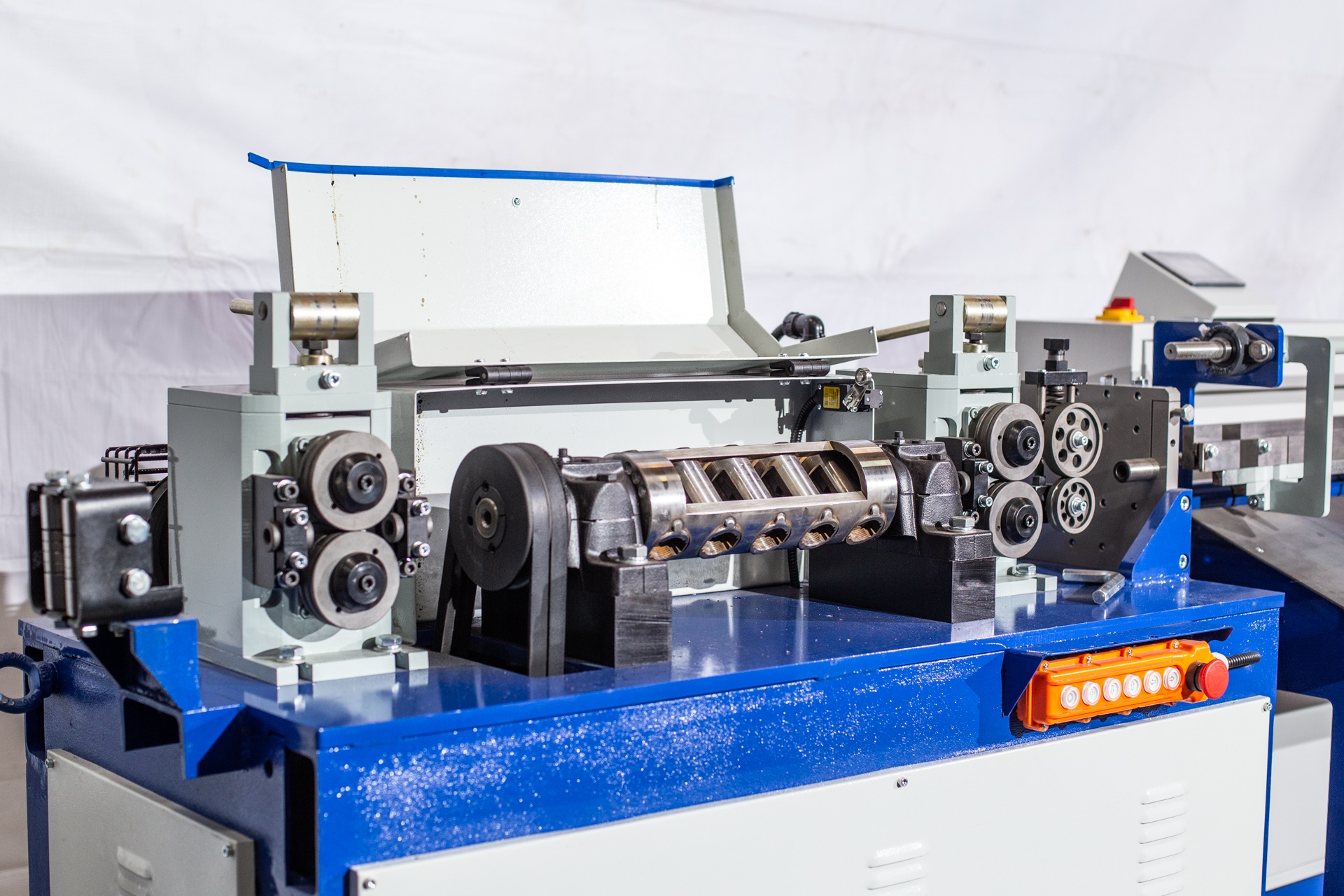

Правильно-отрезной станок И6119К-серво. Характеристики
Поставим на заказ по вашему запросу оборудование со следующими рабочими характеристиками:
  • ном. напряжение электросети — 380В;
  • обороты правильной рамки — 5000 об./мин.;
  • максимальная скорость подачи арматуры – 100 метров в минуту, что позволяет повысить производительность линий по изготовлению прутков в разы;
  • мощность станка — 6,3 кВт;
  • на рубку одного прутка требуется всего 0,02 секунды;
  • высокую точность до 1,5 миллиметров можно получить при скорости подачи заготовки до 60 метров в минуту;
  • ножи и фильеры правильной рамки, изготовленные из вольфрамово-кобальтового сплава, имеют длительный срок эксплуатации.
Изменить скорость подачи проволоки и скорость оборотов правильной рамки можно без остановки оборудования.
Станок работает в автоматическом режиме, самостоятельно отключается после изготовления требуемой партии прутков, а также в случае обрыва заготовки.

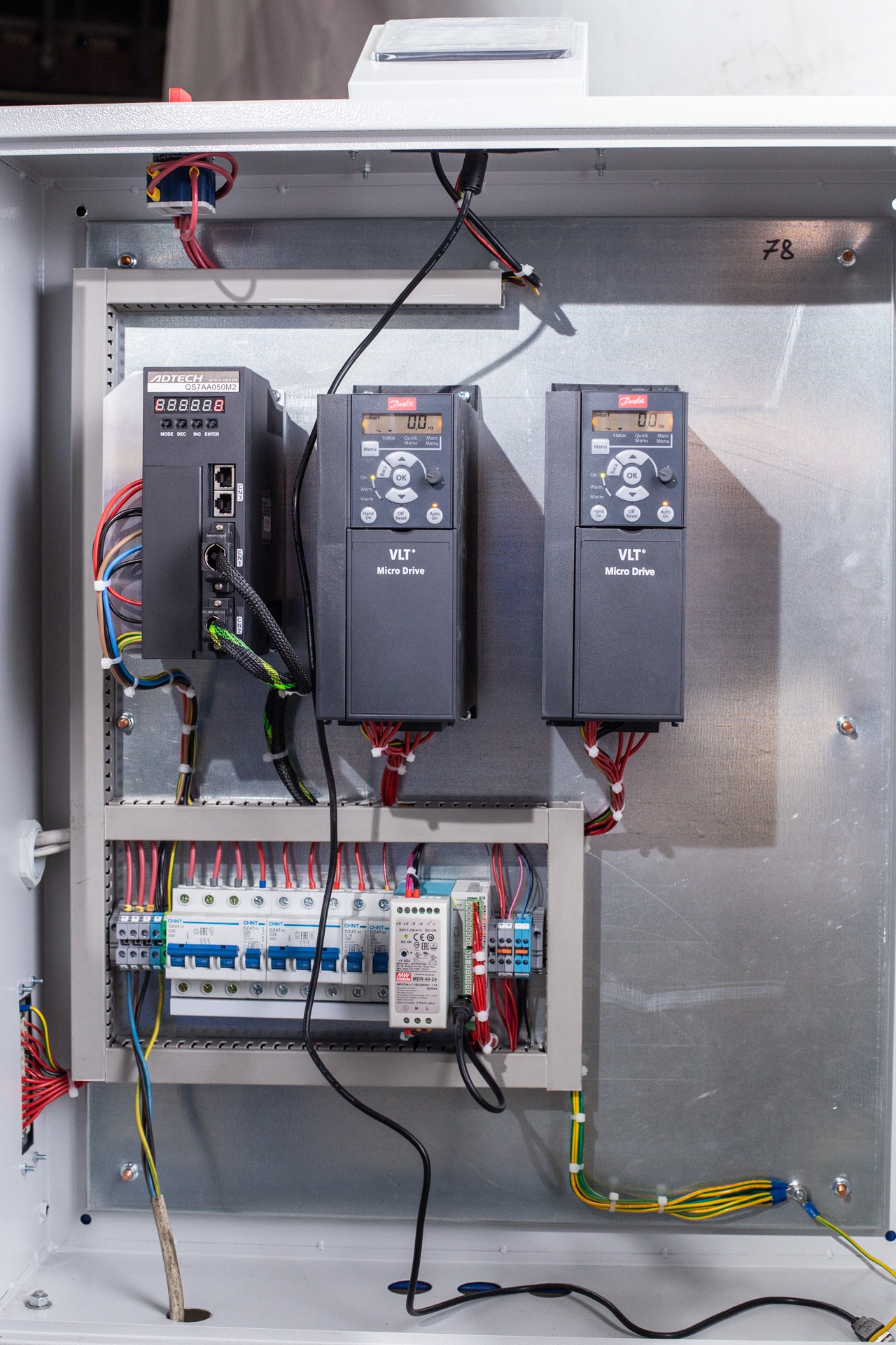

Использование современного программного управления и уникального способа обработки поступающих сигналов позволяет повысить производительность промышленных линий, существенно снизить энергозатраты на производство и себестоимость продукции. Так, правильно отрезной станок И6119К-серво производства компании «Промсетка» оснащен:
  • частотным преобразователем Danfoss, отличающимся высокой энергоэффективностью и надежностью;
  • контроллером и панелью оператора Delta, работающими с оборудованием любых брендов.

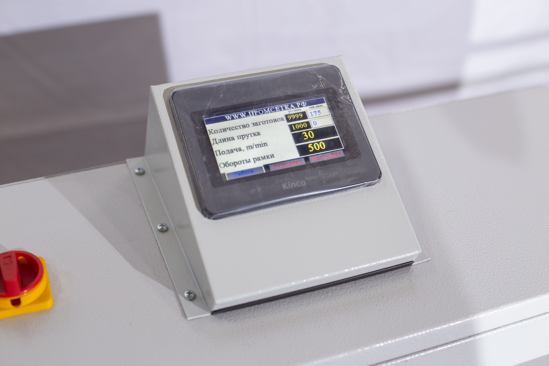

Удобно, что требуемое количество и размеры продукции программируются с помощью операторской панели.
