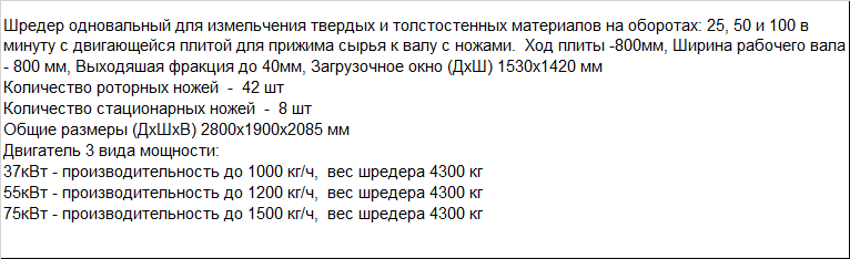

Шредер одновальный для измельчения твердых и толстостенных материалов на оборотах: 25, 50 и 100 в минуту с двигающейся плитой для прижима сырья к валу с ножами.  Ход плиты -800мм, Ширина рабочего вала  - 800 мм, Выходяшая фракция до 40мм, Загрузочное окно (ДхШ) 1530x1420 мм   Количество роторных ножей  -  42 шт
Количество стационарных ножей  -  8 шт  Общие размеры (ДхШхВ) 2800x1900x2085 мм
Двигатель 3 вида мощности:
37кВт - производительность до 1000 кг/ч,  вес шредера 4300 кг
55кВт - производительность до 1200 кг/ч,  вес шредера 4300 кг
75кВт - производительность до 1500 кг/ч,  вес шредера 4300 кг
