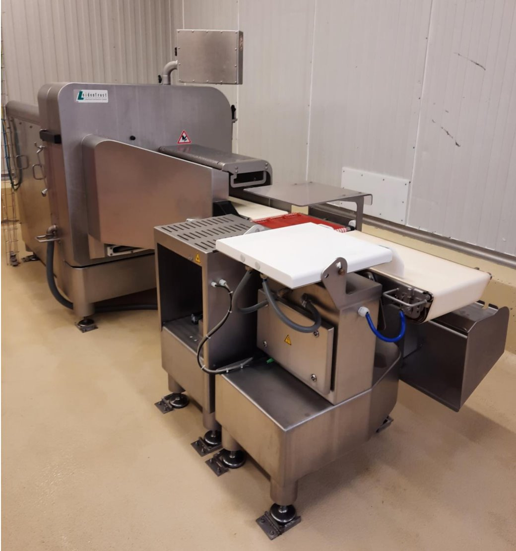

Машина для нарезки Treif 1342 (Германия)Предназначена для промышленного применения на производствах мясопереработки. Используется для нарезки шпика, мяса, сыра, колбасы, рыбы, овощей, фруктов,...

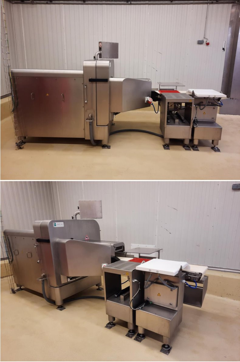

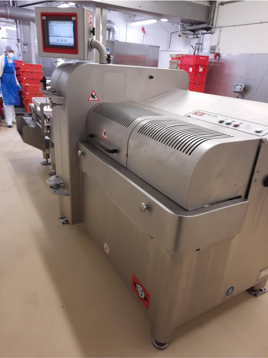

СТЕПЛМашина для нарезки Treif Falcon (Германия)
Этот порционер способен нарезать на ломтики заданного веса свежее и легко замороженное мясо, ветчину и сыр, продукты, прошедшие термообработку или копченые продукты, как с костями, так и без.

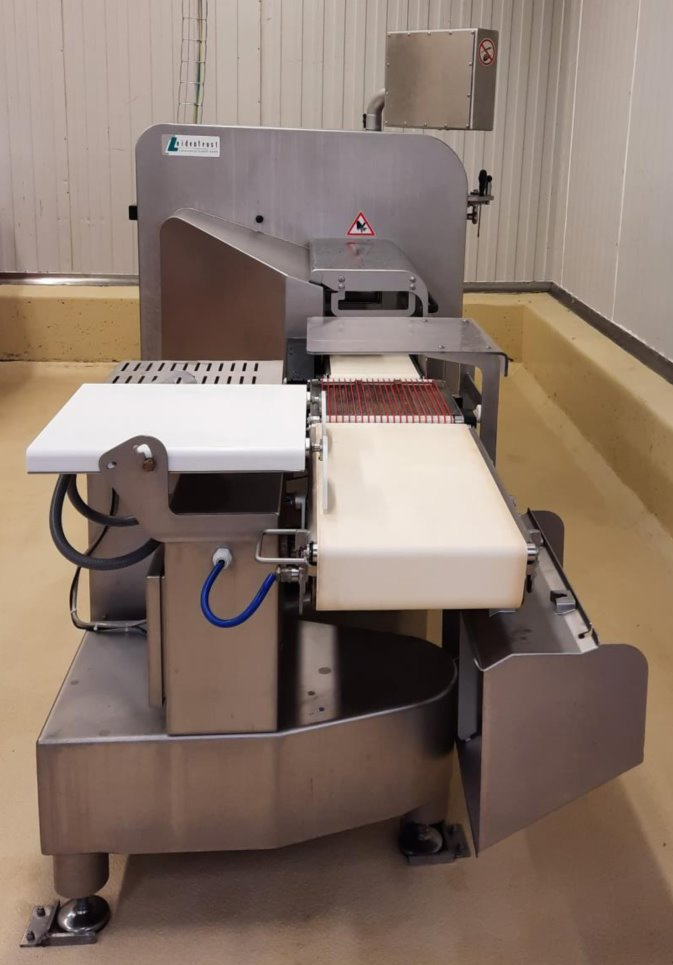

На подающем транспортере продукт измеряется со всех сторон при помощи сканеров.
Запатентованный серповидный нож надежно закреплен между двумя пластинами из высококачественной стали. Благодаря так называемым сандвичным направляющим исключается возможность клиновидной нарезки и обеспечивается чистый срез и увеличенный выход продукта.
Специальный стабилизатор обеспечивает для продуктов с костями дополнительную фиксацию, сокращая тем самым давление при нарезке.
«Умный» захват распознает наиболее твердые места нарезаемого продукта (у продуктов с костями). Остальные крючки прочно удерживают мясо.
Оснащен весами и отбраковщиком. Диапазон допусков для возможных отклонений от заданного веса устанавливается оператором. Ломтики с недостачей в весе автоматически отсортировываются.
Сохранение параметров нарезки обеспечивает надежность производства; в наличии 100 программ
Технические характеристики:
Max количество разрезов – 240 шт/мин
Сечение продукта – 260х155 / 220х155 мм
Max длина продукта – 800 мм
Мощность – 7,0 (8,0) кВт
Габариты (ДхШхВ) – 2666(3780)х1377х1859
Вес машины – 750 кг
Вес весов с толкателем – 350 кг
