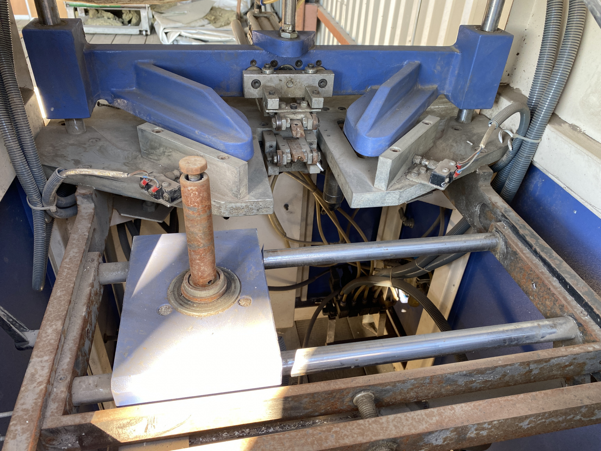

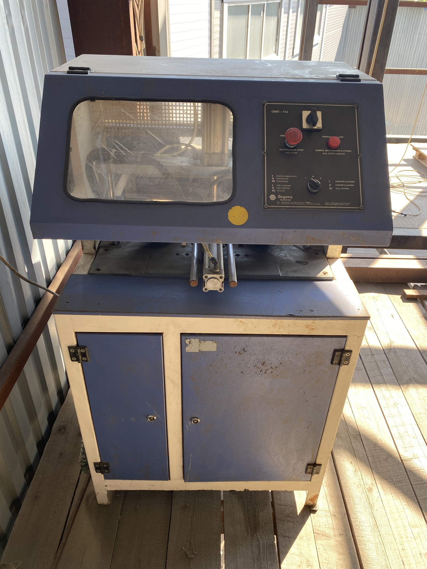

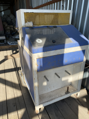

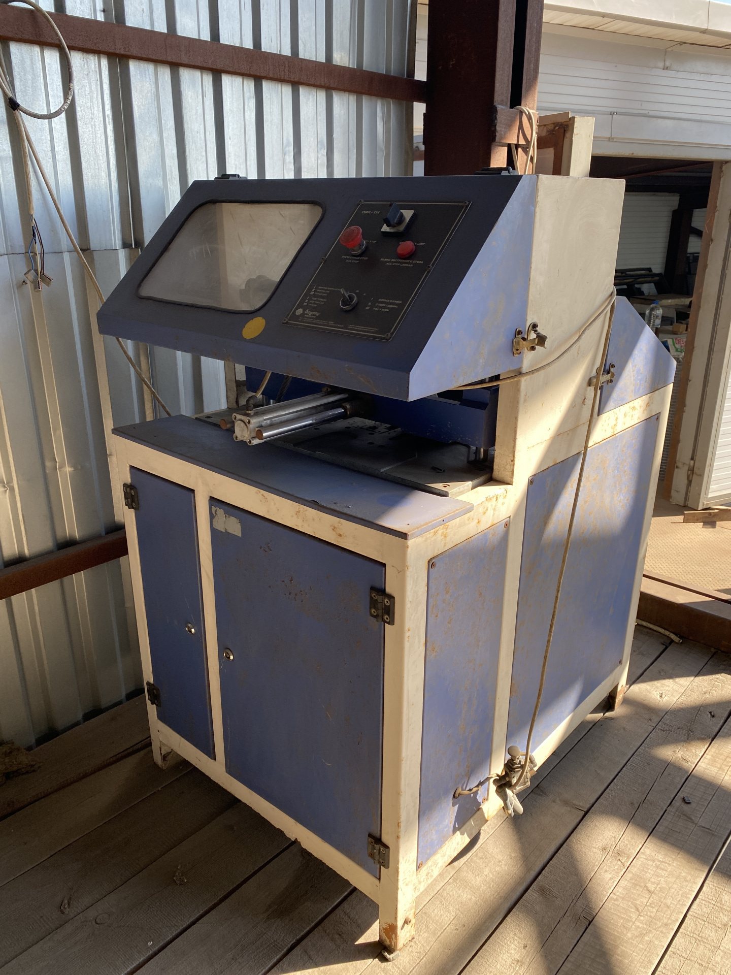

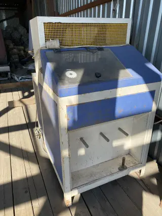

Продаю автоматический углозачистной станок OMR-114
Работает все без проблем! Не хватает пару запчастей по электрики в распределительной коробке и зачистных ножей, на фото видно.
