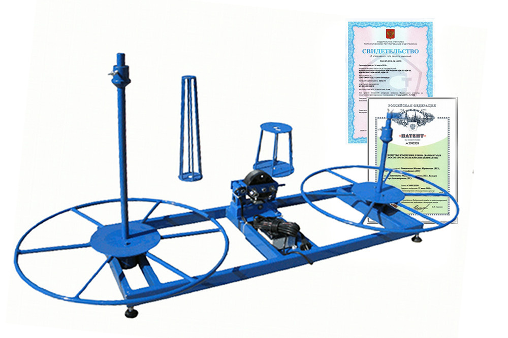

УНК-ПАРТНЕР с ИДМ-20 позволяет перематывать и измерять длину кабельно-проводниковой продукции и других длинномеров диаметром до 20 мм. Чаще всего используется для измерения длины при отгрузке готовой продукции в магазинах розничной тороговли для отмотки отрезков заданной длины. Устройство предназначено для перемотка кабеля с катушки на катушку или в бухту, массой не более 100 кг. Для облегчения съема бухты устройство оснащено удобной складываемой ручкой. Технологический контроль длины осуществляется измерителем ИДМ-20, реализованном на .
В КОМПЛЕКТ ПОСТАВКИ УНК-ПАРТНЕР с ИДМ-20 ВХОДИТ:
- рама,
- приемный барабан,
- отдающий барабан,
- съемные конуса для образования бухт,
КОМПЛЕКТАЦИЯ УНК-ПАРТНЕР с ИДМ-20 ВКЛЮЧАЕТ В СЕБЯ:
- сертифицированный измеритель длины ИДМ-20,
- реверсивный счетчик ИД-2 со звуковой индикацией,
- удобная складная, вращающаяся ручка на приводном барабане.
ПРЕИМУЩЕСТВЕННЫЕ ХАРАКТЕРИСТИКИ УСТРОЙСТВА ДЛЯ ПЕРЕМОТКИ КАБЕЛЯ УНК-ПАРТНЕР:
- надежный сварной корпус имеет точную конструкцию, выполненную на высокотехнологичном оборудовании с использованием роботизированных сварочных комплексов;
- длительный эксплуатационный ресурс;
- обеспечивает аккуратное формирование бухт;
- возможность осуществлять размотку с конусов;
- удобная складываемая ручка;
- измеритель реализован на герметичном электронном счетчике ИД-2, который зарекомендовал себя как исключительно надежное устройство;
- системам управления проста и удобна.
| Исполнение измерительного узла | |
| Диаметр измеряемого материала, мм | 3-20 |
| Принцип измерения | электронный |
| Время сохранения информации при отключении питания | неограниченно |
| Питающее напряжение, В | 220 |
| Точность измерения длины,% | ± (0,1+0,01*L), где L -- Длина |
| Принцип отмотки | воздействие на приводную стойку рукой оператора |
| Максимальная масса бухты, кг | 100 |
| Максимальный диаметр отдающей катушки, мм | 600 |
| Максимальный диаметр бухты, мм | 600 |
| Максимальная высота отдающей катушки-бухты, мм | 450 |
| Максимальная высота приемной катушки-бухты, мм | 200 |
| Диаметр отдающего и приемного штыря, мм | 20 |
| Масса станка, кг не более | 38 |
| Габаритные размеры, мм | 1550х600х636 |
