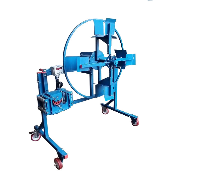

УНК-10РМЗ с ИДМ-65 предназначен для намотки кабельно-проводниковой продукции и других длинномеров диаметром до 65 мм. в бухту. Чаще всего используется для измерения длины при отгрузке готовой продукции в магазинах розничной тороговли для отмотки отрезков заданной длины. Устройство предназначено для намотка кабеля в бухту, массой не более 200 кг. Для облегчения съема бухты устройство оснащено удобной складываемой ручкой. Технологический контроль длины осуществляется измерителем ИДМ-65, реализованном на . В качестве отдающей части может использоваться многоярусная стойка, стойка для размотки бухт, стеллаж для хранения бухт.
В КОМПЛЕКТ ПОСТАВКИ УНК-10РМЗ с ИДМ-65 ВХОДИТ:
- напольная рама с колесными опорами,
- приемная часть,
КОМПЛЕКТАЦИЯ УНК-10РМЗ с ИДМ-30 ВКЛЮЧАЕТ В СЕБЯ:
- сертифицированный измеритель длины ИДМ-65,
- реверсивный счетчик ИД-2 со звуковой индикацией,
- удобная складная, вращающаяся ручка на приводном барабане.
ПРЕИМУЩЕСТВЕННЫЕ ХАРАКТЕРИСТИКИ УСТРОЙСТВА ДЛЯ ПЕРЕМОТКИ КАБЕЛЯ УНК-10РМЗ с ИДМ-65:
- надежный сварной корпус имеет точную конструкцию, выполненную на высокотехнологичном оборудовании с использованием роботизированных сварочных комплексов;
- длительный эксплуатационный ресурс;
- обеспечивает аккуратное формирование бухт;
- удобная складываемая ручка;
- измеритель реализован на герметичном электронном счетчике ИД-2, который зарекомендовал себя как исключительно надежное устройство;
- наличие колесных опор позволяет одному оператору легко перемещать станок по территории склада.

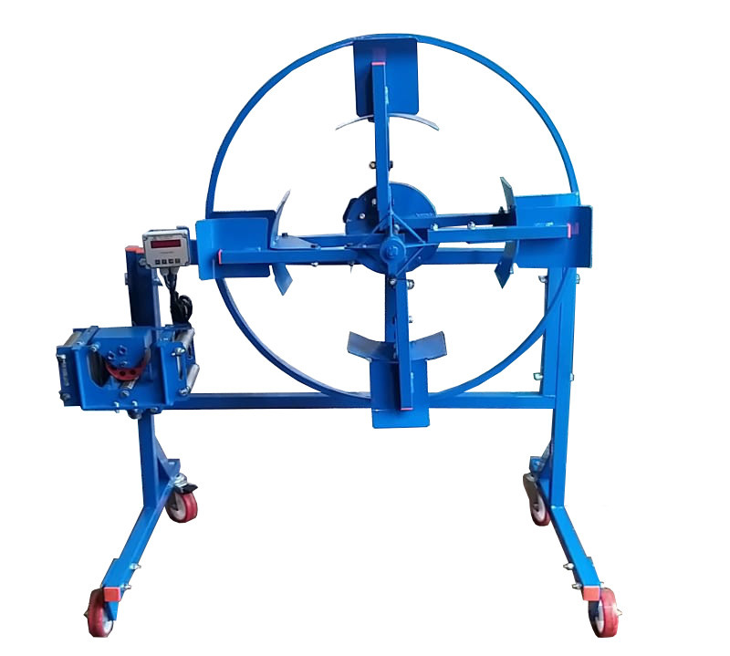

| Исполнение измерительного узла | |
| Диаметр измеряемого материала, мм | 3-65 |
| Принцип измерения | электронный |
| Время сохранения информации при отключении питания | неограниченно |
| Питающее напряжение, В | 220 |
| Точность измерения длины,% | ± (0,1+0,01*L), где L -- Длина |
| Принцип отмотки | воздействие на приводную стойку рукой оператора |
| Максимальная масса бухты, кг | 200 |
| Максимальный внешний диаметр бухты, мм | 1000 |
| Максимальный внутренний диаметр бухты, мм | 620 |
| Ширина бухты, мм | 170 |
| Масса станка, кг не более | 100 |
| Габаритные размеры, мм | 1470х886х1573 |
| Способ перемещения | встроеные колесные опоры |
