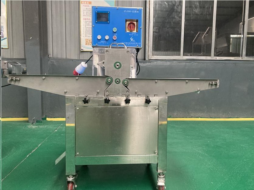

Машина для нарезки мяса кубиками и полосками Vega Hor Meat Slicer 700
Обновлено 02.12.2024 441784
Специализация:

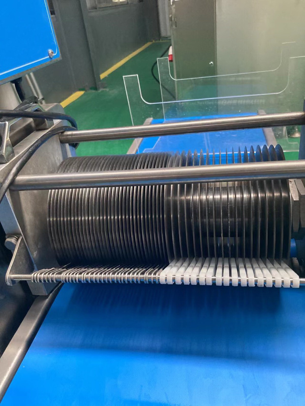

Машина Vega Hor Meat Slicer 700 предназначен для нарезки мяса, рыбы, куриного филе, субпродуктов на слайс или полоски.
            Принцип работы:
             Продукт с помощью оператора укладывается на транспортную ленту, далее по ленте попадает на режущий блок, который разрезает продукт вертикально на слайс или полоски. Дале по транспортной ленте поступает на следующий узел линии.
Преимущества Vega Hor Meat Slicer 700:
ü  Изготовлена из нержавеющей стали режущий блок
ü  Удобный выносной блок для управления машиной
ü  Возможность изготовить любой размер ножа для нарезки под ТЗ клиента
ü  Наличие колесной базы, для легкости транспортировки и перемещения внутри цеха
ü  Перерабатывает любой сложности продукт (пленки, жилки и другое)
Техническая характеристика:
Производительность:                600-700 кг/час
Размеры:                                  1420×570×980 мм
Напряжение:                            380 В
Потребление:                           0,75 кВт
Вес:                                          100 кг
Материал:                                 нержавеющая сталь SUS 304
Размеры нарезки:                      от 3 мм до 100 мм
Ширина ленты:                          340 мм
Высота загрузочного отверстия: 80 мм
