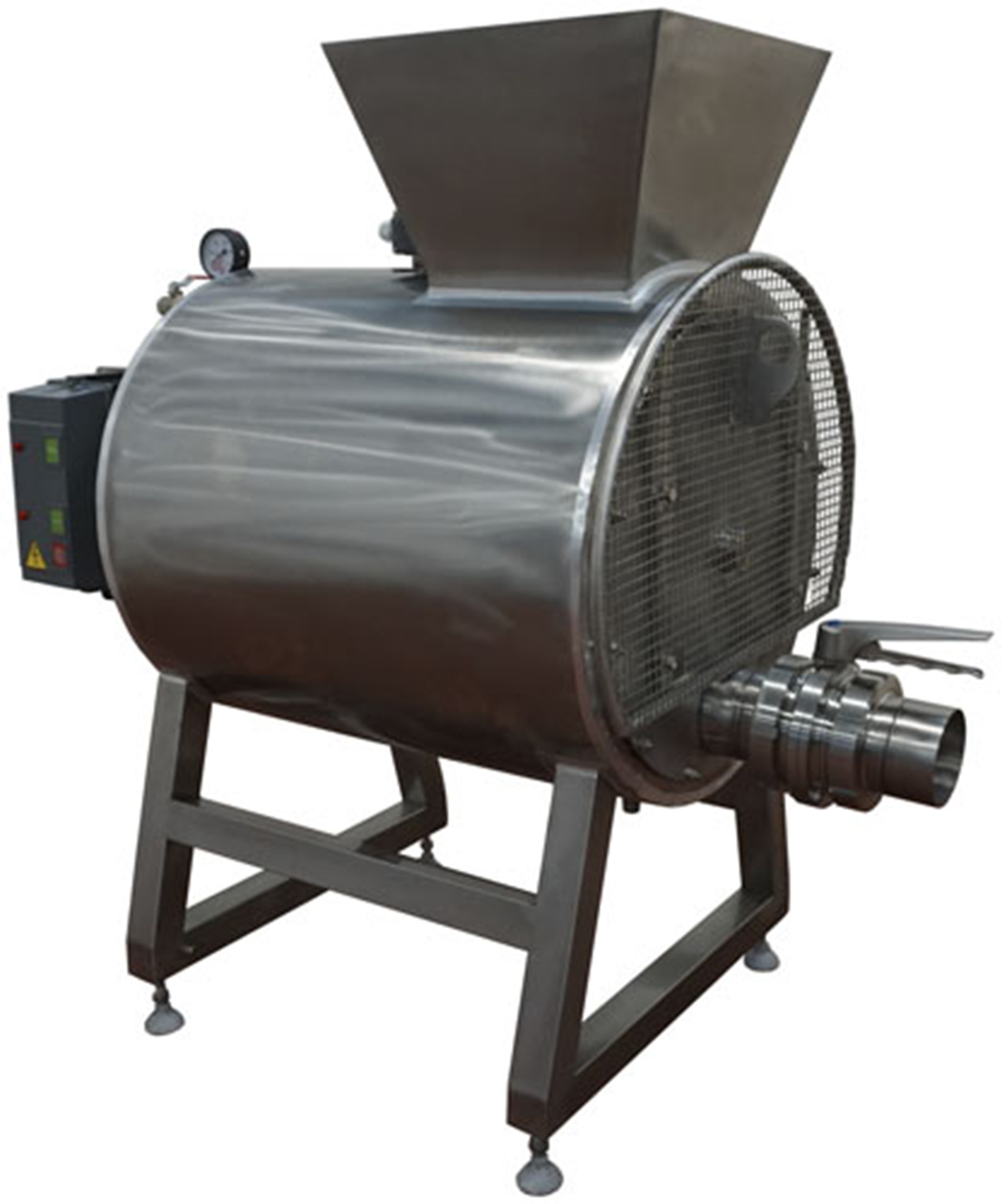

Предназначен для смешивания компонентов и плавления сырной массы при производстве плавленого сыра.
Описание: Данное оборудование предназначено для смешивания компонентов и плавления сырной массы при производстве плавленого сыра. Плавитель  имеет цилиндрический корпус, вокруг которого концентрично расположена "паровая рубашка", а внутри, по оси корпуса, установлено перемешивающее устройство лопастного типа, обеспечивающее эффективное перемешивание расплавленной массы и предотвращающее её налипание на внутренней поверхности корпуса плавителя. Удаление готового продукта осуществляется посредством реверсного вращения двигателя через имеющийся в нижней части корпуса затвор из нержавеющей стали Ду-100. Нагрев сырной массы происходит за счет подачи пара в цилиндрическую "рубашку" плавителя. Температура продукта внутри плавителя измеряется биметаллическим термометром. Расположенный сверху корпуса люк для загрузки компонентов имеет блокировку, отключающую двигатель мотор-редуктора в случае открывания люка во время работы плавителя. Плавитель  выполнен из пищевой нержавеющей стали.
Технические характеристики:
Объём, не менее, л100
Коэффициент заполнения, не более 0,8
Количество лопастей вымешивающего устройства, шт.6
Рабочая температура, °С85
Время плавления, не менее, мин15
Рабочее давление пара, не более, кгс/кв.см5,0
Потребление пара, не более, кг/ч 100
Частота вращения мешалки, об/мин70
Диаметр сливного отверстия, мм100
Установленная мощность, кВт3,0
Габаритные размеры, не более, мм1100х700х1200
Масса, не более, кг200
Габаритные размеры в упаковке, не более, мм1250x780x1050
Масса в упаковке, не более, кг220
