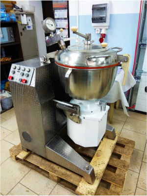

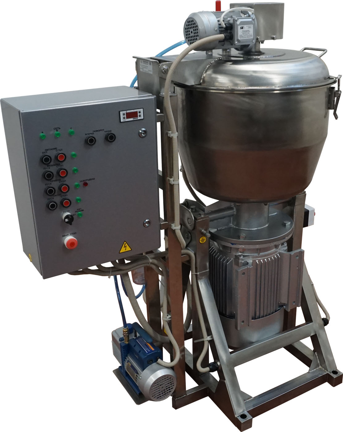

• Куттер вакуумный Эльф 4М ИПКС-032-80В(Н). Ищете надежный промышленный куттер для мясного производства? Отличный вариант для запуска или расширения бизнеса без переплаты за новое...
ЮлМашДанное оборудование предназначено для производства в условиях вакуума мясного или рыбного фарша, используемого при производстве колбасных изделий, паштетов и пельменей. Промышленный куттер может быть эффективно использован как куттер-измельчитель для измельчения мяса, для измельчения и смешивания охлажденных овощей, бескостного фруктового, рыбного сырья, приготовления кондитерской, ореховой пасты, пюре и других продуктов, а также как куттер-миксер для приготовления майонезных соусов, творожной массы и т.п.
Процесс куттерования идет при фиксированной скорости вращения ножей с возможностью вакуумирования продукта для получения более плотной консистенции. Механизированная мешалка позволяет перемешивать продукт на всем протяжении измельчения, а также снимать налипший продукт со стенок чаши куттера. По окончании измельчения опрокидывание чаши для выгрузки и подъем производятся электромеханическим приводом.
Блок управления позволяет управлять всеми процессами, контролировать температуру продукта и длительность процесса куттерования.
Также особенностями куттера являются: использование трех облегченных серповидных ножей, крепление верхней крышки чаши на каркасе куттера, на крышке чаши куттера смонтирован патрубок с краном для внесения дополнительного продукта, жидкости, специй в процессе куттерования.
- Объем чаши куттера составляет 80 литров, выпускаются модели с объемом чаши 50 литров.
- По отдельному заказу все куттеры могут оснащаться внешней рубашкой, позволяющей проводить интенсивный нагрев продукта в чаше куттера при подаче пара в рубашку или охлаждать продукт при подаче в рубашку ледяной воды. Применение рубашки позволяет увеличить спектр применения куттера для производства других пищевых и непищевых продуктов (плавленый сыр, термизированный йогурт и творог, косметические продукты и др.).
- По отдельному заказу все куттеры могут оснащаться частотным регулятором для плавной регулировки частоты вращения ножей в диапазоне от 1500 до 3000 оборотов в минуту (частотный регулятор не входит в стандартную комплектацию). Наличие частотного регулятора позволяет более точно выполнять требования технологических процессов производства для ряда продуктов: творожных масс и плавленых сыров с наполнителями, овощных и фруктовых паст, хумуса и др.

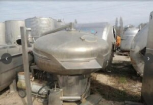

Куттер вакуумный Kramer & Grebe, объем чаши 325 литровПолный список емкостного и пищевого оборудования с описанием и фото на сайте.г. Москва, Компания Е4А.(с)

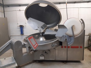

Куттер вакуумный Л23 -ФКВ 03 (Воронеж), объем чаши 325л, 2001 г.в.,требует проведения реставрационных работ, инв 5762.Полный список емкостного и пищевого оборудования с описанием и фото на сайте.г....

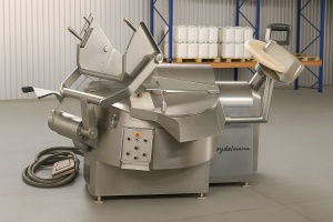

Куттер вакуумный Alpina 200 литров. Крышка в комплекте.Полный список емкостного и пищевого оборудования с описанием и фото на сайте.г. Москва, Компания Е4А.(с)Тел. (963)672-33-33, (916)640-86-86,...
