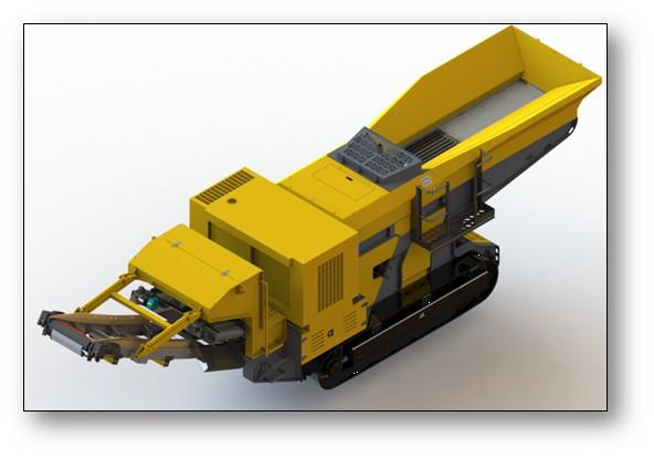

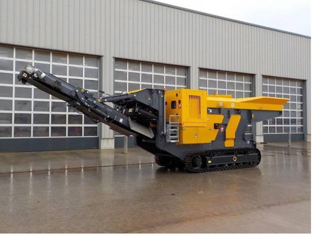

Мобильная дробильная установка Sumab 750, Щековая дробилка 30-120 т/час. (Швеция).
Технические характеристики:
Мобильная дробилка на гусеничном шасси с магнитным блоком для отсортировки металла.
Щековая дробилка - вход 700x500 мм с одной распорной щекой (28 x 20 дюймов)
Рифленые щеки 6 тонн (2700 фунтов)
Гидравлические клинья с фиксатором пружинного штока и реверсом
Функция привода
Электродвигатель 45 кВт (60 л.с.)
Клиновой ремень и шкив привода
Вибрационный питатель - Электрические двигатели балансируются по параметрам Заказчика.
Вибрационный колосник с мелкой фракцией на главный конвейер
Датчик подачи
Управление с пульта оператора
Загрузочный бункер – трехсторонняя усиленная конструкция, Hardox подкладка
Конвейер - Двойной электропривод 1,5 кВт (2шт. 2л.с.)
Лента HD шириной 800 мм (28 дюймов)
Сбоку бортик на полную длину
Гидравлически регулируемый угол
Удлиненный + складной
Гусеницы питаются от электрического/гидравлического агрегата
Силовая установка - Дизель-электрогенератор CATERPILLAR (88 кВА)
Двойное питание - двигатель/сеть – длина кабеля до 50 метров без потери мощности.
Магнит - электропривод 1,5 кВт (2 л.с.)
Надленточный магнит над конвейером.
Желоб из нержавеющей стали
Доступ — платформа для обслуживания и ступеньки к входу дробилки
Доступ сзади и сбоку под дробилкой
Конвейер опускается для доступа под генераторную установку и дробилку
Элементы управления:
Электрическая панель управления с кнопками с контакторами и реле
Дистанционный пульт
Беспроводной пульт дистанционного управления для остановки/запуска фидера
Элементы управления
- Электрическая панель управления с кнопками с контакторами и реле
Дистанционный пульт для дорожек
Беспроводной пульт дистанционного управления для остановки/запуска фидера Блок питания - 22 кВт, электрогидравлический (30 л.с.)
Приводит гусеницы через соленоид в транспортном режиме
Включает гидравлические функции для настройки
Гидравлические функции:
- Подъем и опускание конвейера
- Складная конвейерная головка
- Регулируемая настройка закрытой стороны на щековой дробилке
Параметры размеров:
Транспорт: длина 9,9 м, ширина 2,3 м, высота 2,6 м
Высота подачи: 2,8 м - 3,1 м.
Общий вес 19 500 кг.

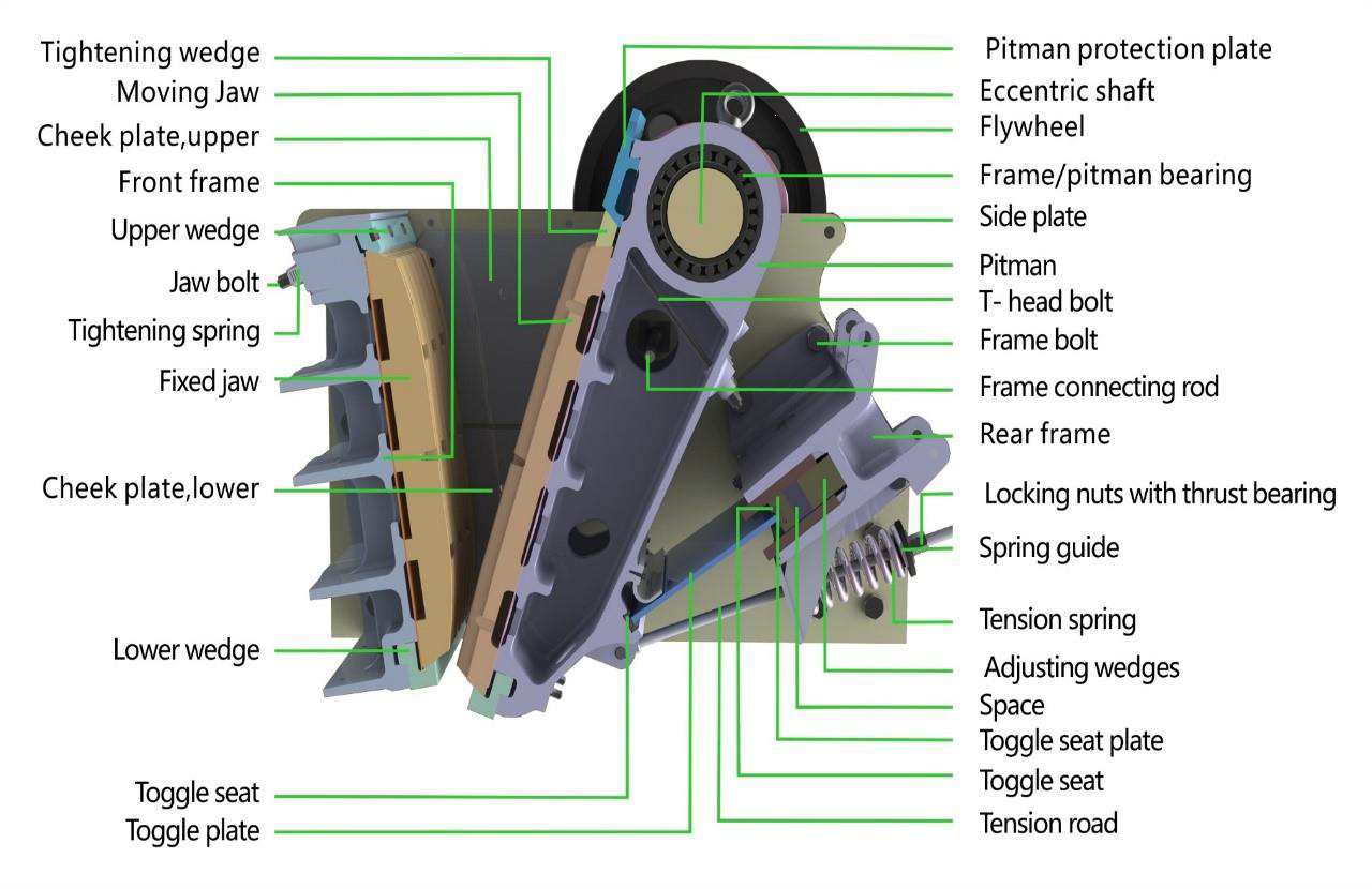

Сводная спецификация дробилки
Вес: 6000 кг
Скорость вращения: 330 об/мин.
Вход: 700 x 500 мм
Регулировка: 2 клинья
Рама:
- Сварной маховик
Диаметр: - 900 мм
Мощность: - 45 кВт
Крепление двигателя: - встроенное
Диапазон CSS: - 40-100 мм
Вылет пластины: - 24 мм
    Мощность завода – размер фракций / тонн в час
                                          40 мм - 30-40 т/ч
                                          50 мм - 45‐50 т/ч
                                          60 мм - 45-65 т/ч
                                          70 мм - 55-75 т/ч
                                          80 мм - 70-90 т/ч
                                          90 мм - 80-100 т/ч
                                         100 мм - 90-120 т/ч
Гарантия: 12 месяцев на поставляемое оборудование.
Гарантия на дизельный двигатель CATERPILLAR – 24 мес.
