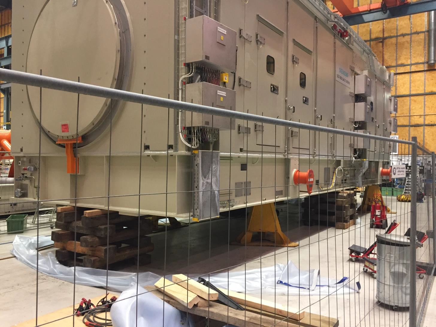

Б/У Газовая турбина Siemens SGT-800, 2019 г. , новая.
Одновальный основной двигатель с номинальной мощностью 54 МВт.
Двигатель устроен для холодного концевой привод и соответствует электрическим условиям ISO.
∙ Входной корпус компрессора и входной патрубок.
∙ Два стравливающих клапана для выпуска воздуха при пуске и останове.
∙ Одна кольцевая камера сгорания с сухим низким уровнем выбросов третьего поколения.
∙ Датчики вибрации акселерометрического типа.
Система подачи воздуха для горения
∙ Фильтровальная камера с сервисной площадкой и лестницей.
∙ Двусторонняя система импульсной очистки с двумя ступенями фильтрации, импульсные фильтры
класса F7 в качестве первой ступени и
одноразовые высокоэффективные статические фильтры класса E10 в качестве второй ступени.
∙ Опорная конструкция для фильтрационной камеры.
∙ Глушитель.
Система выхлопных газов
∙ Изолированный осевой выхлопной диффузор с опорой.
∙ Высота штабеля: 18 м над землей.
∙ Подготовлен для установки переключающего клапана
(перепускной клапан в комплект не входит).
∙ Выхлопная труба, включая сильфон, переходник
кусок и глушитель с внутренней изоляцией.
Базовая рама для газовой турбины
Корпус газовой турбины
Кожух для защиты от непогоды и шума, оборудованный вентиляцией, основным и аварийным
освещением
Внешние лестницы и проходы.
∙ Отверстие для технического обслуживания с левой стороны, если смотреть от выпускного
отверстия к впускному. Внутренние проходы.
Вентиляция корпуса газовой турбины
∙ 2 вентилятора с приводом от 100% переменного тока, создающие атмосферное разрежение в
корпусе газовой турбины. Вентилятор
узел размещается вне корпуса.
∙ Одноступенчатый одноразовый воздушный фильтр барьерного типа, класс G4.
∙ Воздуховоды из углеродистой стали.
∙ Вход и выход оборудованы:
Глушители
Погодные жалюзи
Запорные заслонки
Газовая топливная система
∙ Внутренний газотопливный блок.
∙ Ручной запорный клапан и газовый запорный клапан с пневматическим приводом.
∙ Y-образный сетчатый фильтр с измерением перепада давления.
∙ Трубопровод из нержавеющей стали после фильтра.
∙ Вентиляционный клапан в атмосферу.
Проверка герметичности вентиляционной и запорной арматуры с датчиком давления при запуске.
∙ Два подпружиненных быстрозапорных клапана с пневматическим приводом и вентиляционным
клапаном между ними.
∙ Клапан управления первичным газом, приводимый в действие серводвигателем переменного
тока, к двум коллекторам первичного газа.
Система зажигания
∙ Основное газовое топливо, используемое в качестве запального газа.
∙ Регулятор давления, запорный и выпускной клапаны (электромагнитные).
∙ Высокоэнергетическая свеча зажигания для перекрестного зажигания.
Система запуска
Статический преобразователь частоты, управляемый электрическим пуском и валоповоротным
двигателем переменного тока с редуктором.
∙ Ведущий вал с подшипниками и муфтой свободного хода типа SSS.
Электрогенератор
Четырёхполюсный синхронный генератор переменного тока явно выраженной
полюсный тип ротора. Бесщеточная система возбуждения с вращающийся выпрямитель и PMG для мощности возбуждения поставлять. Смазочное масло подается газом
Общая система турбоагрегата.
▪ 11 000 В, 50 Гц и 1500 об/мин.
▪ Коэффициент мощности 0,8.
▪ Охлаждение генератора IC6 A1 A6, TEAAC.
Электрическое и управляющее оборудование
∙ Отдельностоящая LER, включая внутреннее освещение, HVAC, внешние лестницы и платформы.
Отдельный
Батарейный модуль ИБП.
Центр управления двигателем
Центр управления двигателем (MCC), включая
Распределение низкого напряжения IEC 61439 форма 4b и конструкция выдвижного блока,
питающая всех потребителей, кроме системы запуска.
Система контроля
∙ Система управления, наблюдения и защиты на базе микропроцессора с операторской станцией
на базе ПК.
Прикладное программное обеспечение в контроллерах питается от батареи в течение двух
месяцев. Лицензия на управление системное программирование включено в операторскую станцию.
Полная 12-месячная / 8000-часовая гарантия Siemens
