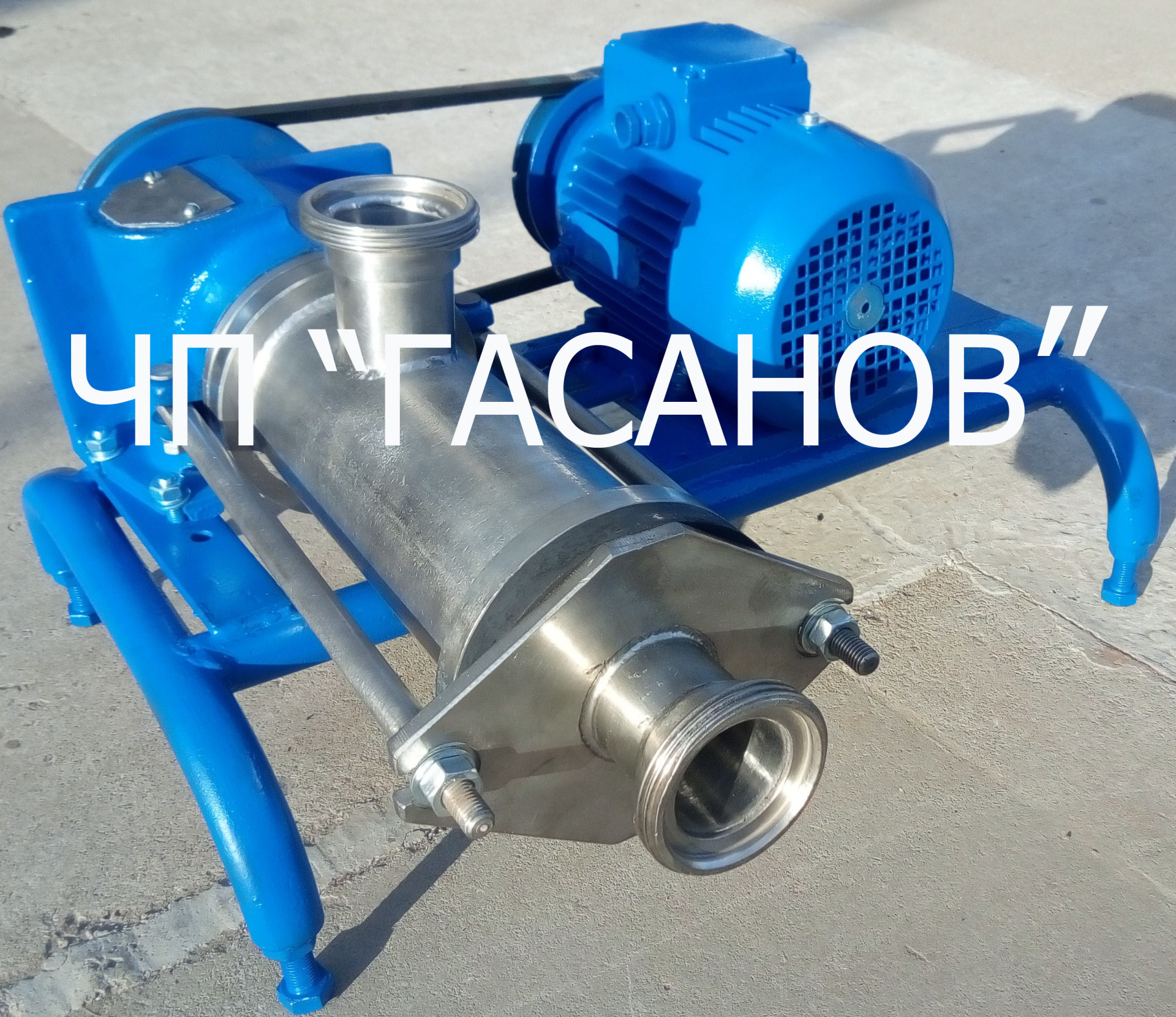

Насос винтовой П8-ОНВ3
Обновлено 06.09.2023 442272
Насос винтовой П8-ОНВ3 - производятся в трех модификациях: -00,- 01,- 02, производительностью от 2,5 до 5,0 м3/ч.
Насосы винтовые П8-ОНВ3 ( 00, 01, 02 ) применяются для  перекачивания сгущенного молока, майонеза, сметаны,  диетического творога, а также сходных с ними по вязкости и химической активности пищевых и не пищевых продуктов с  температурой до +80 градусов по Цельсию. Насосы винтовые П8-ОНВ3 (00, 01, 02.) должны эксплуатироваться при температуре окружающего воздуха от 0 до 35 градусов по Цельсию.
Технические характеристики
Насос винтовой П8-ОНВ3-00
  • Подача – 2,5 м3/ч
  • Давление на выходе – не менее 0,5 Мпа
  • КПД насосной части – 45 %
  • Установленная мощность – 1,1 кВт
  • Частота вращения винта – 750 об/мин
  • Диаметр всасывающего патрубка – 50 мм
  • Диаметр напорного патрубка – 50 мм
  • Габаритные размеры – 1020х250х300 мм
  • Масса – не более 63 кг
Насос винтовой П8-ОНВ3-01
  • Подача – 3,5 м3/ч
  • КПД насосной части – 46 %
  • Установленная мощность – 1,5 кВт
  • Частота вращения винта – 1000 об/мин
  • Масса – не более 57 кг
Насос винтовой П8-ОНВ3-02
  • Подача – 5,0 м3/ч
  • Установленная мощность – 2,2 кВт
  • Частота вращения винта – 1500 об/мин
  • Масса – не более 53 кг
