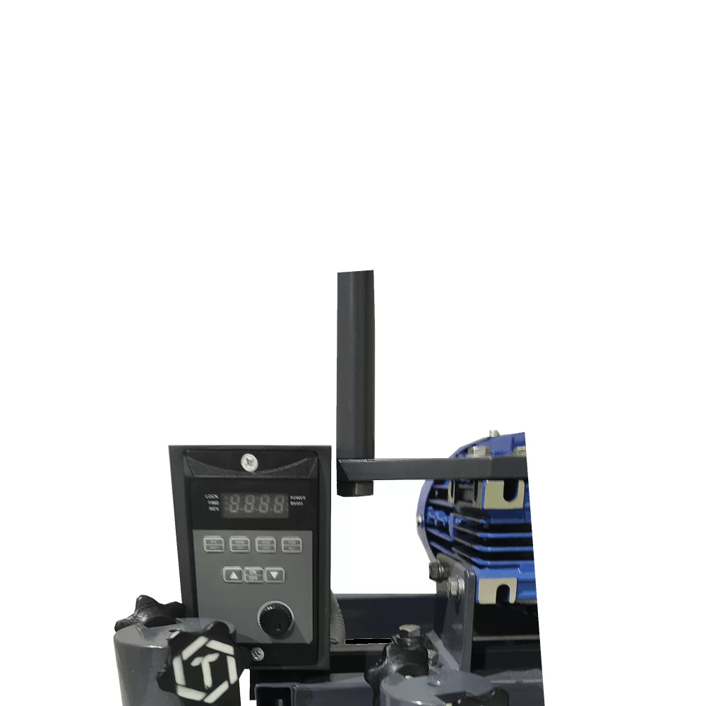

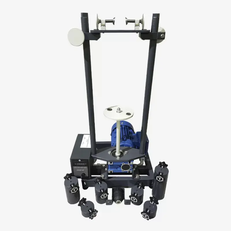

ТД-220 Установка по испытаниям кабеля на осевое кручение.
Установка предназначена для проведения испытаний прочности изоляции проводов (повреждаемости проводов).
Установка выполнена для проведения испытаний в соответствии ГОСТ 30988.1-2020.
Частота вращения платформы, об/мин: 10±2
Расстояние между зажимом и платформой (H), мм
260±15
280±15
Расстояние от центра проекции прижимного узла до центра втулки, мм: 37,5±0,5
Диаметр отверстия втулок (2 шт.), мм
6,5±0,1
9,5±0,1
Масса грузов, кг
0,3±0,04
0,4±0,04
0,7±0,04
0,9±0,05
1,4±0,05
2,0±0,05
Питание электрооборудования:
род тока - Однофазный, переменный
частота, Гц - 50
напряжение, В - 220
Габаритные размеры установки, не более, мм
высота - 700,
ширина - 300,
глубина - 350
Масса установки, не более, кг: 20
