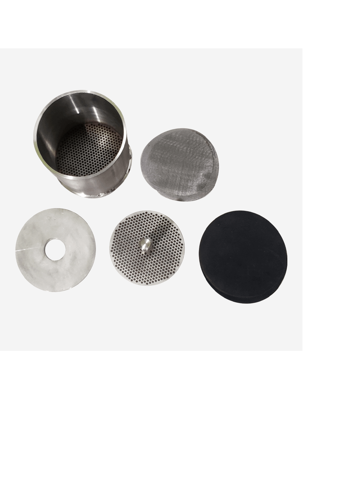

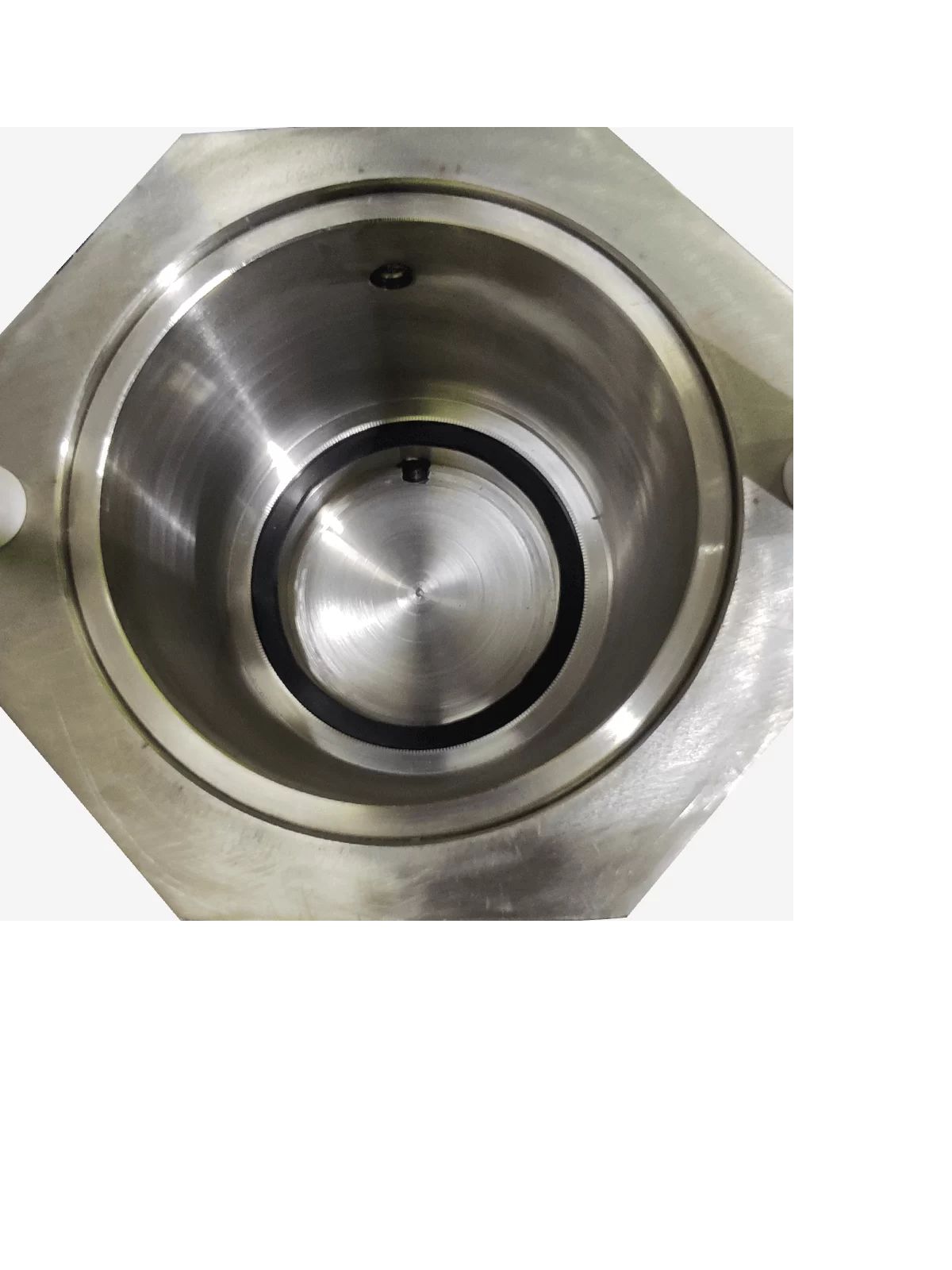

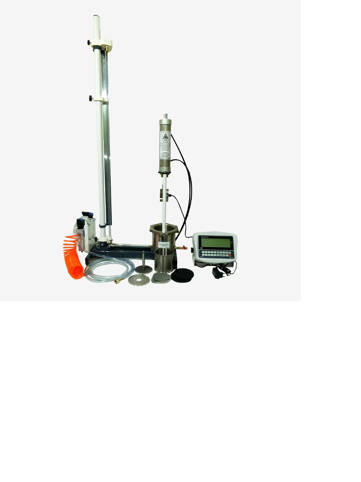

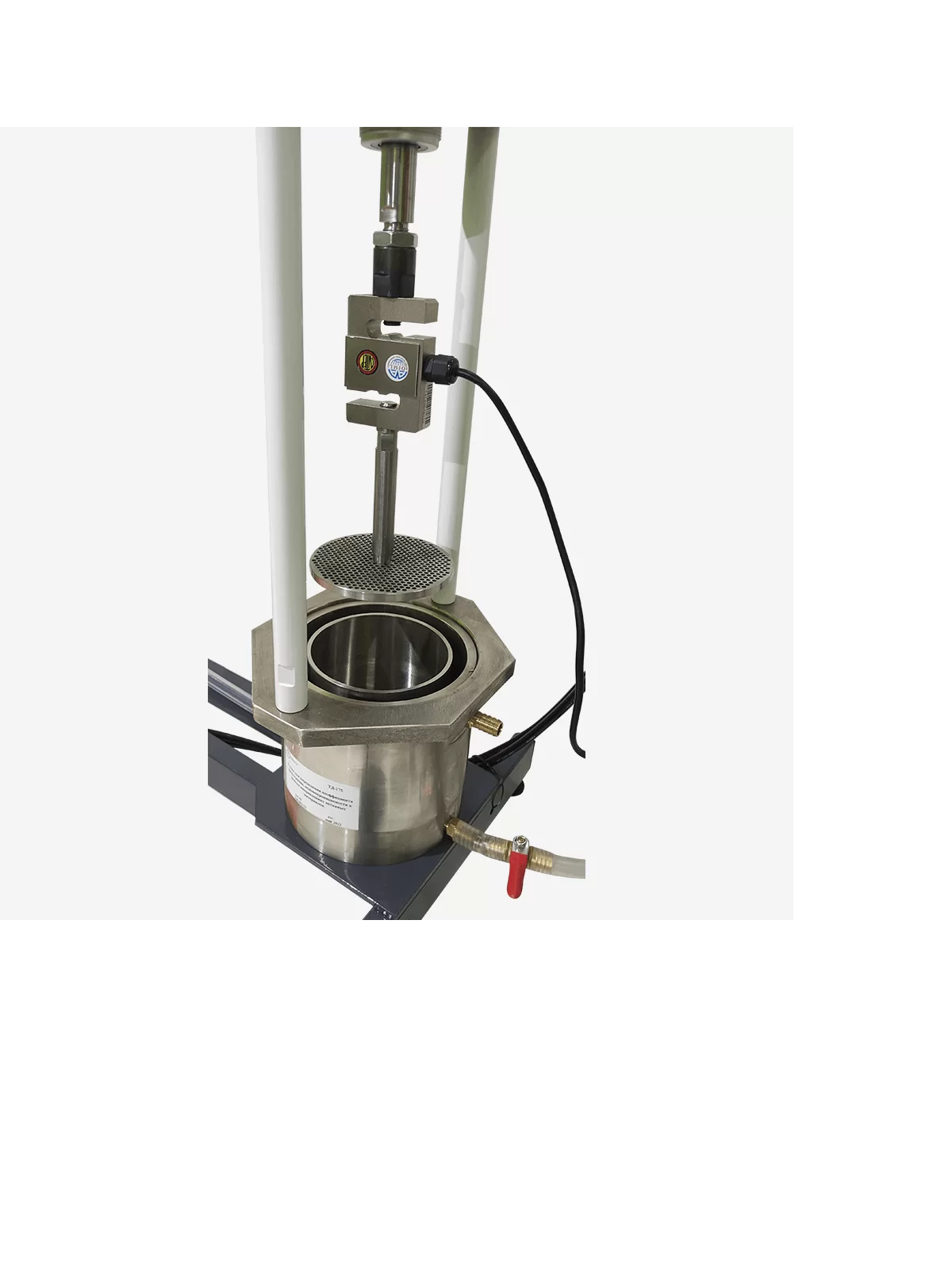

ТД-175 Стенд для определения коэффициента фильтрации, водонепроницаемости в разных направлениях нетканых материалов.
Стенд предназначен для проведения испытаний геотекстильных материалов на определение водопроницаемости в разных направлениях плоскости полотна.
Стенд выполнен для проведения испытаний в соответствии с ГОСТ Р 52608-2006.
Максимальное давление на пробу, кПа: 200 (±3 %)
Предел измерения динамометра, кН: 2
Предел допускаемой относительной погрешности динамометра, %: ±0,24
Предел измерения линейки, мм: 0-1000
Допускаемое отклонение линейки, мм: ±0,20
Значения напора (H), мм: 300, 100, 70, 50 (±1)
Уровень воды на выходе из камеры (h), не более, мм: 100
Внутренний диаметр фильтрационной камеры, не менее, мм:
- для испытаний по методу а - 50,
- для испытаний по методу б - 30
Внешний диаметр фильтрационной камеры, не менее, мм: 90
Диаметр отверстий перфорированного диска, мм: 4±1
Толщина сеток (2 шт), не более, мм: 2
Толщина резиновых прокладок (6 шт.), мм: 10±1
Габаритные размеры стенда, не более, мм
  длина - 550,
  ширина - 310,
  высота - 1370
Масса стенда, кг, не более: 40
