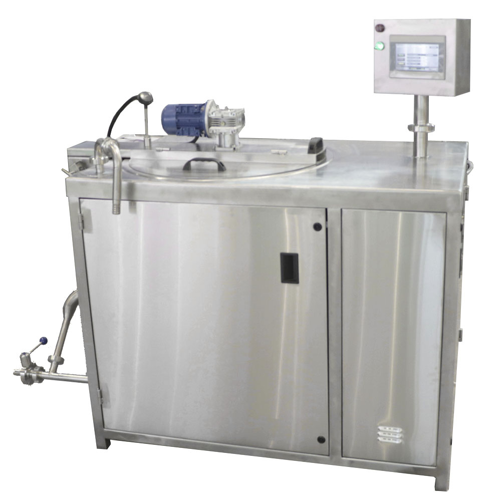

Модульная мини сыроварня Cheese Master 250л. - уникальная разработка компании "Молэксперт". Эргономичная конструкция выполнена в виде модуля, что органично смотрится при производстве сыра на...
Молэксперт ОООМодульная мини сыроварня Cheese Master 150л. - уникальная разработка компании "Молэксперт".
Эргономичная конструкция выполнена в виде модуля, что органично смотрится при производстве сыра на открытых площадках кафе, кухнях, ресторанов формата «за стеклом». Концепт заключается в реализации лозунга: "Вижу / пробую / покупаю".
Отличительной особенностью молочного оборудования «CheeseMaster» является его максимальная автоматизация пульта управления оборудованием с функцией « КОНСТРУКТОР РЕЦЕПТУР » , наличие встроенного насоса для перекачки продукта из / в емкость, система циркуляции и блок нагрева теплоносителя поставляется уже в собранном виде; эргономичная конструкция выполнена в виде модуля, что органично смотрится при производстве сыра на открытых площадках кафе, кухнях, ресторанов формата «за стеклом».
Купить ванну сыродельную пастеризации ВС , узнать цену на ванну сыродельную ВС, купить оборудование для производства сыра, заказать проектирование цеха по переработке молока, изготовить на заказ оборудование для сыроварения, купить оборудование для сыроварения у производителя молочного оборудования компании Молэксперт.
Предназначена для тепловой обработки молока с целью производства сыра, творога, кисломолочного продукта и питьевого молока.
Общие технические характеристики:
1. Рабочий объем ванны: 150 л.
2. Диаметр сливного отверстия: 25 / 65 мм.
3. Потребляемая мощность, не более: 12,5 кВт 380В.
4. Толщина материала внутренней ванны: 2,5 мм.
5. Толщина материала наружной обшивки: 1,5 мм.
6. Толщина слоя теплоизоляции: 50 мм.
7. Расчетная скорость нагрева продукта, не более: 1°С/мин.
8. Минимальное заполнение продуктом: 30 %.
9. Материал всех внутренних и наружных поверхностей ванны: нержавеющая сталь для применения в пищевой промышленности марки AISI 304.
10. Тип нагревателя: Блок ТЭН СЭВ 12 кВт.
11. Тип ёмкости нагревателя: Замкнутая с циркуляцией.
12. Тип крышки: Съёмная из двух составных элементов.
13. Тип дна: Плоское.
Габаритные характеристики:
1. Внутренний диаметр: 715 мм.
2. Глубина емкости: 430 мм.
3. Дно наклонено в сторону слива на 20 мм.
4. Габариты, ДхШхВ: 1600 х 900 х 1500 мм.
5. Масса, не более: 280 кг.
Характеристики перемешивающего устройства:
1. Мешалка лопастного типа быстросъемная.
2. Привод: мотор-редуктор типа NMRV.
3. Мощность привода: 0,18 кВт.
4. Частота вращения: регулируемая до 23 об/мин.
Характеристики пульта управления:
1. Пульт управления « Максимальная автоматизация » с функциональной программой « КОНСТРУКТОР РЕЦЕПТУР ».
Ссылка на обзор пульта управления:
Комплект поставки:
1. Ванна сыродельная « CheeseMaster »: 1 шт.
2. Лира ручная вертикальная для резки сырного сгустка, шаг струн 20 мм: 1 шт.
3. Комплект трубопроводной обвязки продукта: 1 шт.
4. Мотор-редуктор: 1 шт.
5. Мешалка лопастного типа: 1 шт.
6. Пульт управления « Максимальная автоматизация » : 1 шт.
7. Ключ для молочных гаек, шарнирный DN25-65: 1 шт.
8. Поворотная траверса: 1 шт.
9. Составной элемент крышки: 2 шт.
10. Комплект документов: 1 шт.
Возможные дополнительные опции:
1. Нагрев от внешнего источника горячей воды: твердотопливный; газовый котел и прочие нагревательные системы. Опция предполагает изменения внутренней схемы сборки и комплектации пульта управления, трубопроводной обвязки теплоносителя. Температура теплоносителя должна быть выше необходимой температуры нагрева продукта не менее, чем на 15°С.Минимальная мощность источника горячей воды должна быть эквивалентна мощности электронагревателей для данного объема емкости.
2. Опорная площадка с траппом обслуживания: Опция поднимает ванну сыродельную на высоту необходимую для слива сырного зерна непосредственно в формы или в групповую воронку на формовочном столе.
3. Полка разделительная для стуфатуры: Опция предполагает изготовление дополнительной съёмной решетки в ванну сыродельную для установки на неё форм с сырным зерном и проведения процесса чеддеризации.
4. Фильтр-книжка для отбора сыворотки: Опция предполагает изготовление дополнительной раскладной решети для отделения сырного зерна от сыворотки при сливе.
5. Лира ручная горизонтальная для резки сырного сгустка: Опция предполагает изготовление дополнительной лиры с режущими струнами горизонтальной направленности, для более равномерной резки сырного сгустка.
