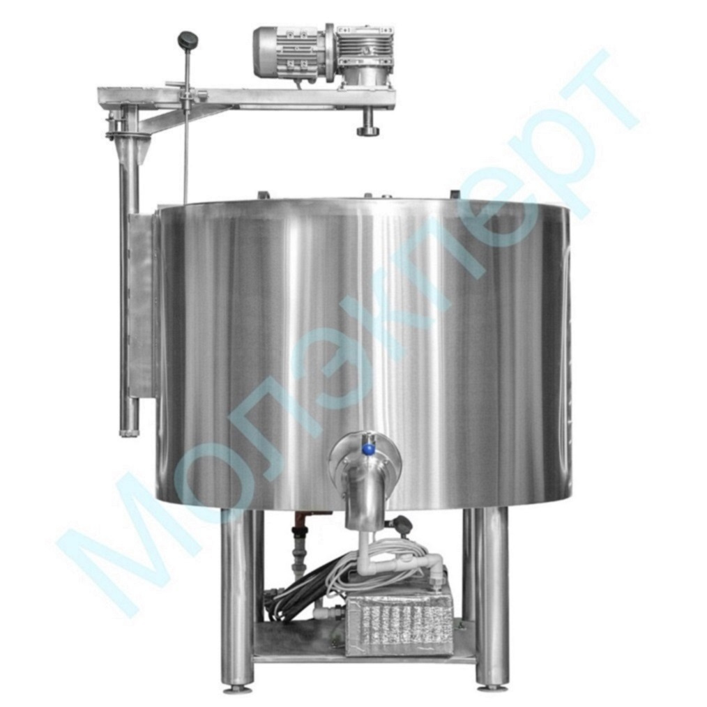

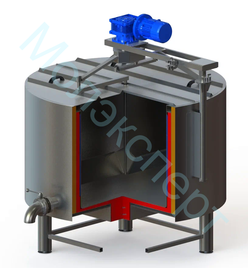

Общие технические характеристики:
1. Рабочий объем ванны: 1000 л.
2. Диаметр сливного отверстия: 80 мм.
3. Потребляемая мощность, не более: 67,1 кВт 380В.
4. Толщина материала внутренней ванны: 2,5 мм.
5. Толщина материала наружной обшивки: 1,5 мм.
6. Толщина слоя теплоизоляции: 50 мм.
7. Расчетная скорость нагрева продукта, не более: 1°С/мин.
8. Минимальное заполнение продуктом: 30 %.
9. Материал всех внутренних и наружных поверхностей ванны: нержавеющая сталь для применения в пищевой промышленности марки AISI 304.
10. Тип нагревателя: Блок ТЭН СЭВ 66 кВт.
11. Тип ёмкости нагревателя: Замкнутая с циркуляцией.
12. Тип крышки: Съёмная из двух составных элементов.
13. Тип дна: Плоское.
Габаритные характеристики:
1. Наружный диаметр: 1420 мм.
2. Внутренний диаметр: 1315 мм.
3. Глубина емкости: 780 мм.
4. Дно наклонено в сторону слива на 40мм.
5. Габариты, ДхШхВ: 1965 х 1645 х 1910 мм.
6. Масса, не более: 550 кг.
Характеристики перемешивающего устройства:
1. Планетарная система резки и вымешивания сырного сгустка.
2. Привод: мотор-редуктор типа NMRV.
3. Мощность привода: 1,1 кВт.
4. Частота вращения: регулируемая до 23 об/мин.
Характеристики пульта управления:
1. Функция НАГРЕВ – ВЫДЕРЖКА – ОХЛАЖДЕНИЕ: Нагрев до установленной температуры; выдержка температуры необходимое время; охлаждение до установленной температуры; все процессы происходят в автоматическом режиме без непосредственного участия оператора.
2. Частотный преобразователь: Плавный старт и остановка привода перемешивающего устройства повышает его ресурс; возможность регулировки частоты и направления вращения перемешивающего устройства.
3. Дополнительный таймер-реле реверса: Автоматическая смена направления вращения перемешивающего устройства по установленному времени. Минимальная частота реверса 30 секунд.
Ссылка на обзор пульта управления:
Комплект поставки:
1. Ванна сыродельная: 1 шт.
2. Лира ручная вертикальная для резки сырного сгустка, шаг струн 20 мм: 1 шт.
3. Затвор дисковый DN80 со съёмным отводом 90°: 1 шт.

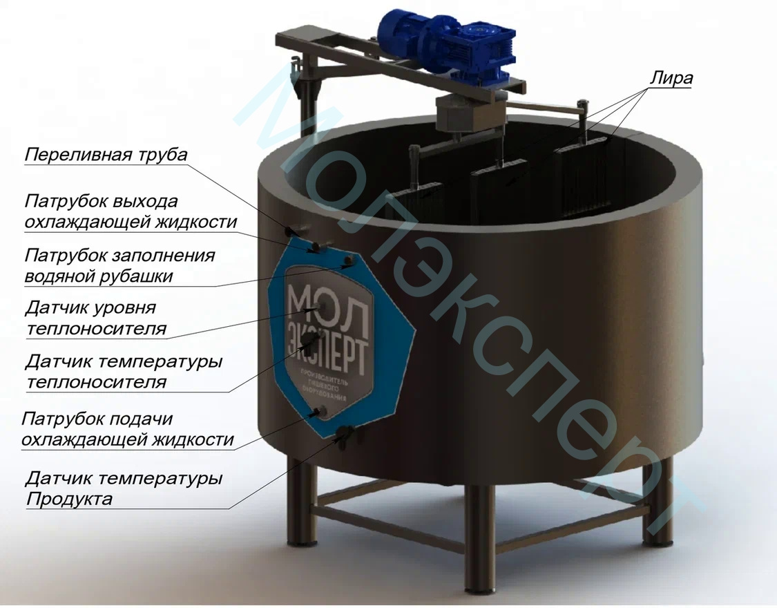

4. Датчик температуры: 2 шт.
5. Датчик уровня воды в рубашке: 1 шт.
6. Мотор-редуктор: 1 шт.
7. Мешалка планетарного привода: 1 шт.
8. Поворотная траверса: 1 шт.
9. Планетарный привод: 1 шт.
10. Лира механическая: 3 шт.
11. Составной элемент крышки: 2 шт.
12. Пульт управления с функцией НАГРЕВ – ВЫДЕРЖКА - ОХЛАЖДЕНИЕ: 1 шт.
13. Ключ для молочных гаек, шарнирный DN25-65: 1 шт.
14. Комплект трубопроводной обвязки теплоносителя: 1 шт.
15. Комплект документов: 1 шт.
