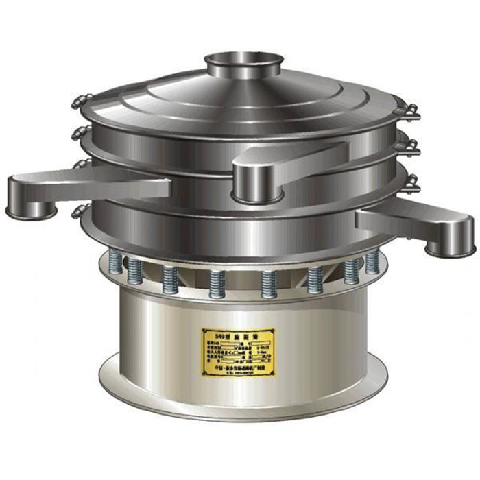

Вибросито предназначено для разделения сухих сыпучих материалов на различные по размеру фракции (просеивание, классификация), а также для работы с влажными и жидкими материалами (фильтрация,...
Eurasia Group - Профессиональный импортОтделяет твердые вещества от жидкостей или производит грохочение сухого материала на частицы различных размеров. Можно отделять частицы, используя сито от 37 микрон (влажное) и устанавливать до 4 ситовых дек одновременно в одном сепараторе. Не требуется никакого специального фундамента и основания, а занимаемая площадь пола очень мала. Простая и эффективная конструкция использует двигатель не большой мощности.
Модель: 1200-2S
Толщина верхней крышки: 1,2 – 5 мм
Толщина верхней рамы: 2,0 мм
Толщина нижней рамы: 2,0 мм
Толщина штамповочной пластины: 2,0 мм
Фланец: 6 х 50 мм
Производительность: 2,5-3 т/ч
Материал сита: 304 нержавеющая сталь
Размер сит: 2 мм
Мощность двигателя: 1,5 кВт
Пружина: оцинкованная пружина

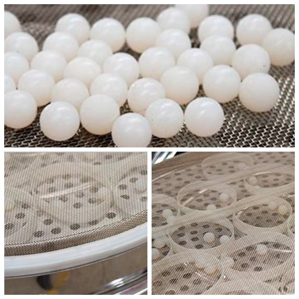

Уплотнитель: высококачественная резина или силикон
Диаметр мяча: 25 мм
Материал мяча: высококачественная резина или силикон
Диаметр стопорного кольца: 150 мм
Материал стопорного кольца: высококачественная резина или силикон
Габаритные размеры: 1420 х 1320 х 1200 мм
Вес: 355 кг
