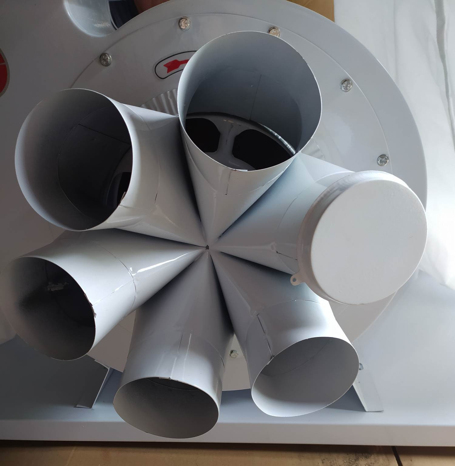

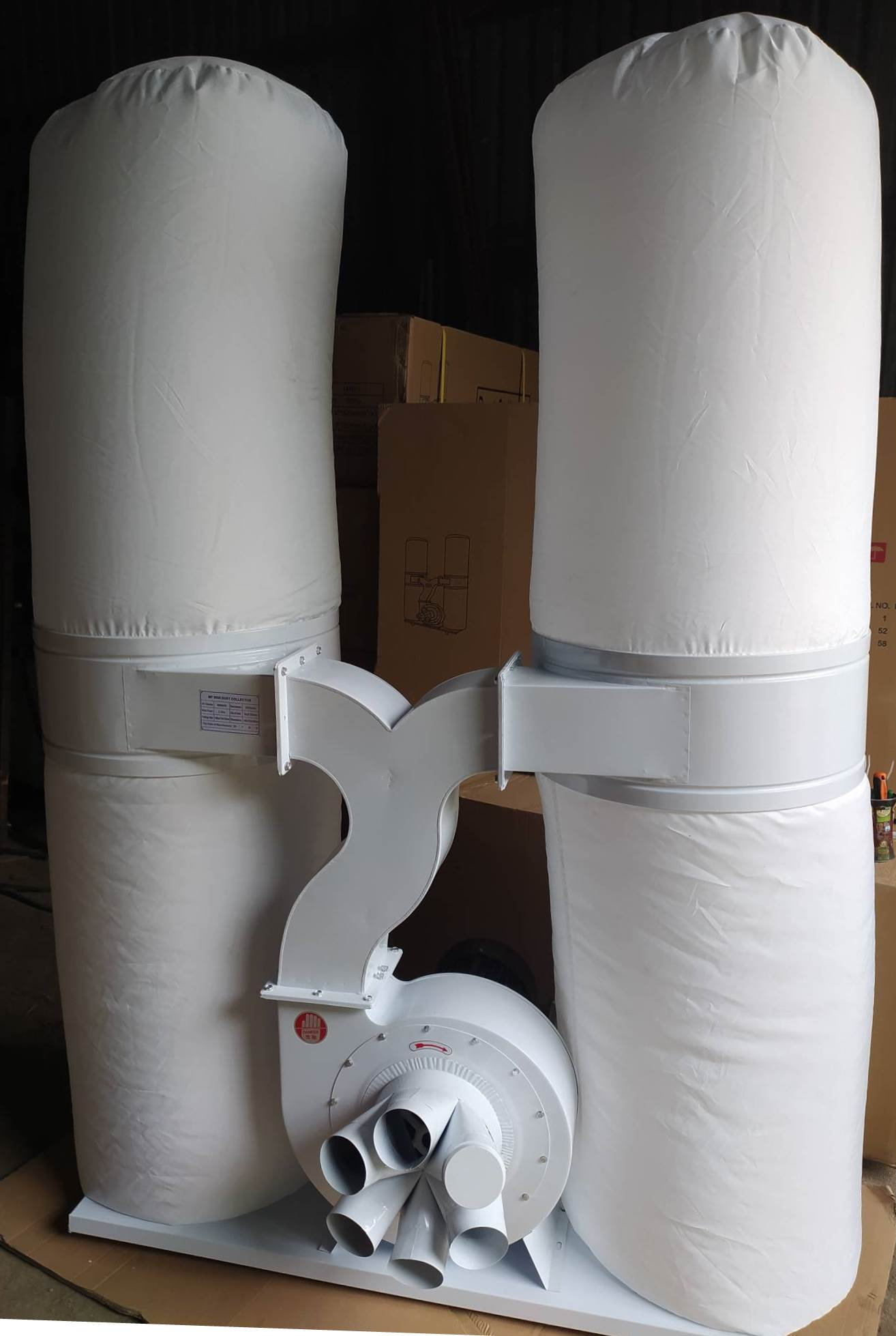

Технические характеристики стружкоотсос MF 9055:
Производительность, м3/ч 6000
Разрежение на всасывании, Па 1800
Диаметр воздуховодов, мм 100/245
Количество воздухоотводов, шт 6
Количество мешков накопителей, шт 2
Емкость мешков накопителей, м3 0,6
Эффективность очистки от пыли, среднемедианный
размер частиц d=30мк. не менее, % 99,5
Напряжение, В 380
Уровень шума, дБа 90
Мощность электродвигателя, кВт 5,5
Скорость воздушного потока, м/сек 45-50
Габариты, мм 1450х715х2400
Упаковочные габариты, мм 1450х720х705
Масса нетто, кг 95
