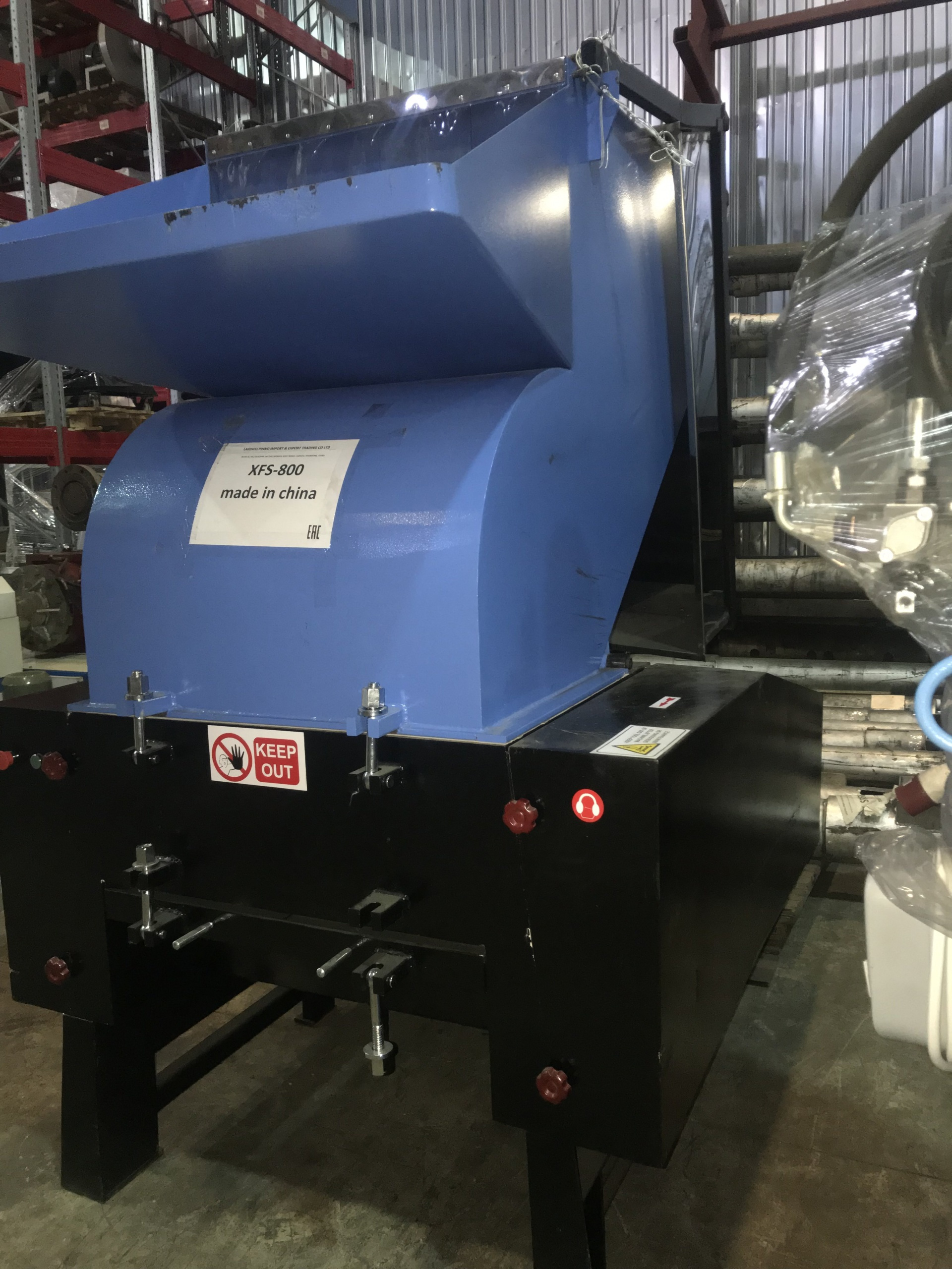

Дробилка XFS - 800 для измельчения  всех видов пластика высокой жесткости, Пвд, пнд, лпвд, пп, пэ, абс, пс, пвх, пластик. Дробилка снабжена 24 каскадными ножами на роторе длинной 800 мм и 4 стационарными ножами. Мощность двигателя 30 кВт., передача ременная, калибр ячейки съемной сетки 14 мм. Общие размеры (ДхШхВ)1810x1585x2265 мм, производительность до 600 кг/час, загрузочное окно (ДхШ)800x420 мм, вес дробилки 1850 кг. Выгрузка горка, в комплекте ящик из нержавейки на колесиках.
