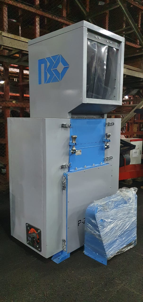

Дробилка PZO - 800 - DM перерабатывает мягкие и твердые тонкостенные полимеры. Расположение 6 ножей "косой рез разнесенный" + 4 стационарных, все ножи с высоким запасом прочности и с качественной заточкой. Дробилка может комплектоваться шнеком или модулем пневмо-выгрузки.
Двигатель мощностью 45 кВт,  570 оборотов в минуту, производительность до 800 кг/ч
Диаметр ротора: 460 мм
Длина ротора: 800 мм
Размер загрузочного окна ВхШ: 575х807 мм
Марка стали ножей: 6хс/6хв2с                                                                                                                                Съемная сетка калибром от 12 до 40 мм.  Вес дробилки  1980 кг
Общие размеры (ДхШхВ)1598x1959x2546 мм
