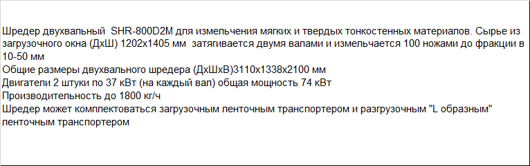

Шредер двухвальный  SHR-800D2M для измельчения мягких и твердых тонкостенных материалов. Сырье из загрузочного окна (ДхШ) 1202x1405 мм  затягивается двумя валами и измельчается 100 ножами до фракции в 10-50 мм
Общие размеры двухвального шредера (ДхШхВ)3110x1338x2100 мм
Двигатели 2 штуки по 37 кВт (на каждый вал) общая мощность 74 кВт  Производительность до 1800 кг/ч
Шредер может комплектоваться загрузочным ленточным транспортером и разгрузочным "L образным" ленточным транспортером
