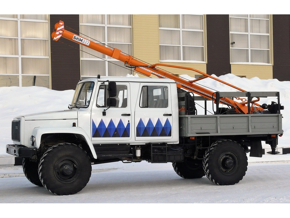

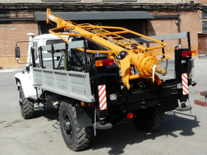

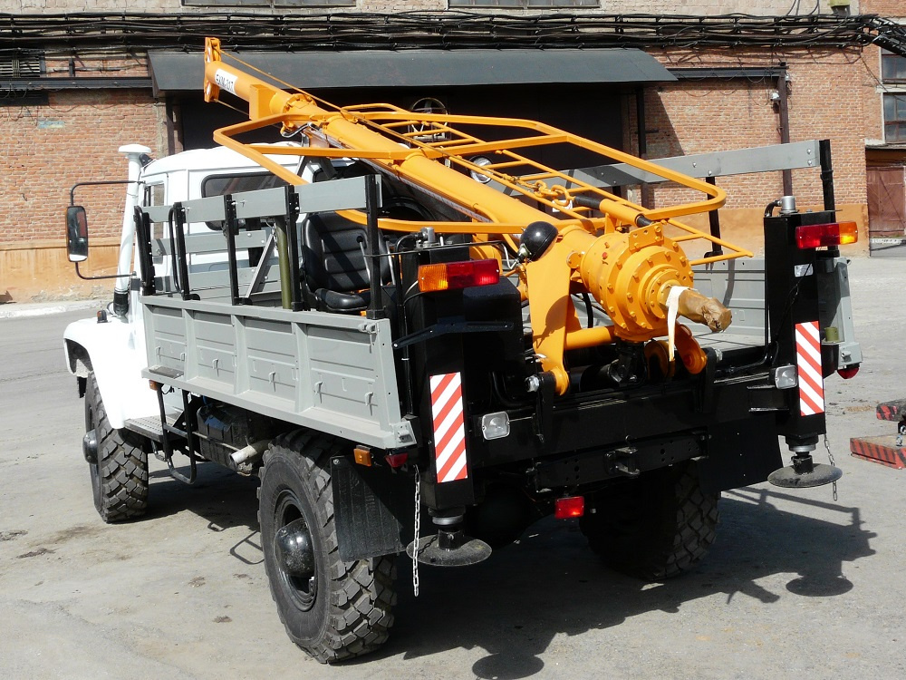

Бурильно-крановые машины БКМ-317 используются для бурения отверстий в грунте для последующей установки столбов и опор ЛЭП.
Технические особенности:
Высокая ремонтопригодность в полевых условиях.
Базовый автомобиль повышенной проходимости ГАЗ-33088, наследник знаменитой «шишиги» (ГАЗ-66).
Модификация шасси с двухрядной кабиной.
Регулируемая подача бура.
Механический или гидравлический привод вращателя бурильного инструмента.
Пригодность для бурения скважин в немерзлых грунтах I–IV категории.
Возможность установки ДРУ (дополнительного раскрепляющего устройства) для безопасного выполнения электромонтажных работ на ветхих деревянных столбах и опорах линий связи и ВЛ 0,4–10 кВ.
Технические характеристики:
Базовое шасси - ГАЗон Next Садко С41А23-20 (однорядная кабина) / ГАЗон Next Садко С42А43-20 (двухрядная кабина);
Глубина бурения - 3 м;
Диаметр бурения (не более) - 800 мм (ГАЗон NEXT);
Тип привода вращения - гидравлический, механический;
Крутящий момент вращателя - 5900 Н*м (гидравлический привод) /4900 Н*м (механический привод);
Тип привода кранового оборудования - гидравлический, механический;
Грузоподъемность кранового оборудования - 2000 кг (гидравлический привод) / 1250 кг (механический привод);
Техническая производительность - 15 м/ч (при бурении скважин диаметром 0,5 м на глубину 3 м).
