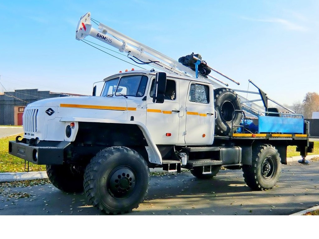

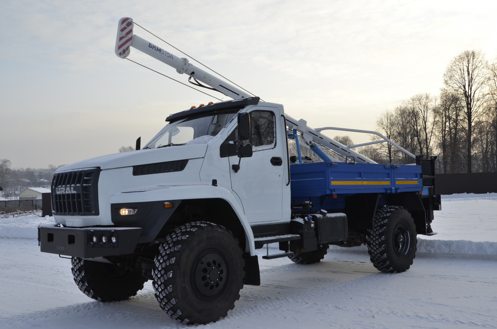

Бурильно-крановые машины БКМ-515 используются для бурения отверстий в грунте для последующей установки столбов и опор ЛЭП.
Технические особенности:
Модификация шасси с двухрядной кабиной.
Механический или гидравлический привод вращателя бурильного инструмента.
Регулируемая подача бура и широкий диапазон скоростей его вращения.
Тип основного бурового инструмента — лопастной бур.
Усиленная конструкция несущей рамы.
Управление трансмиссией и гидравлической системой с пульта, оборудованного регулируемым сидением.
Технические характеристики:
Базовое шасси - УРАЛ;
Глубина бурения (не более) - 5 м;
Диаметр бурения (не более) - 800 мм;
Тип привода вращения - гидравлический, механический;
Крутящий момент вращателя - 5900 Н*м (гидравлический привод) /4900 Н*м (механический привод);
Тип привода кранового оборудования - гидравлический;
Грузоподъемность кранового оборудования - 2000 кг;
Техническая производительность - 10 м/ч (при бурении скважин диаметром 0,5 м на глубину 5 м).
