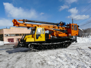

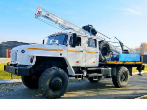

Бурильно-крановая машина БКМ-2012

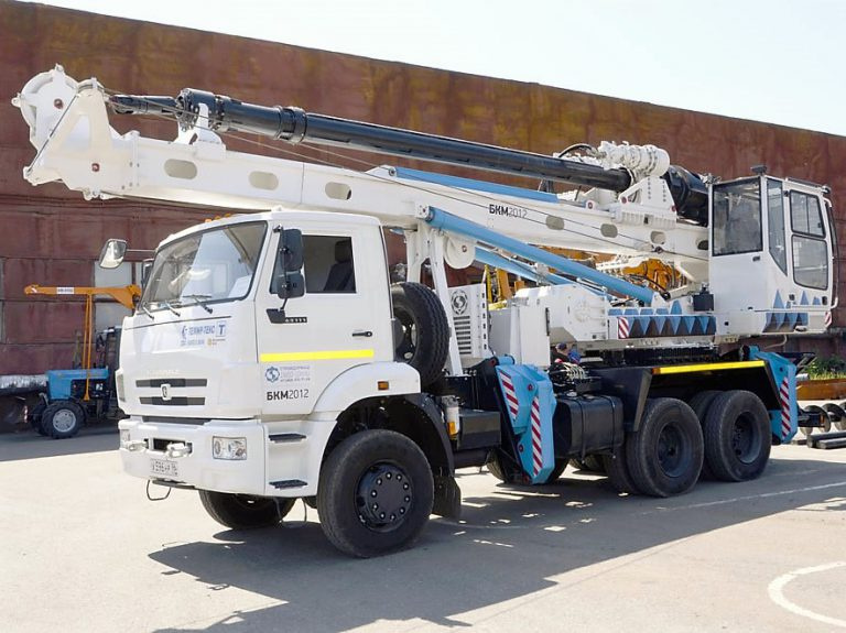

Бурильно-крановые машины БКМ-2012 предназначены для бурения скважин в немерзлых, с сезонным промерзанием и вечномерзлых грунтах при отсутствии валунов в промышленном и гражданском строительстве.
Технические особенности:
Поворотная платформа, дающая возможность увеличивать рабочую зону и получать несколько скважин с одной установки машины, не меняя позиции.
Продольное перемещение бурильного оборудования, обеспечивающее максимальную точность наезда на точку бурения.
4-секционная келли-штанга замкового типа, позволяющая бурить скважины глубиной до 20 метров.
Подвижный вращатель собственной разработки с увеличенным крутящим моментом, позволяющий бурить скважины диаметром до 1200 мм.

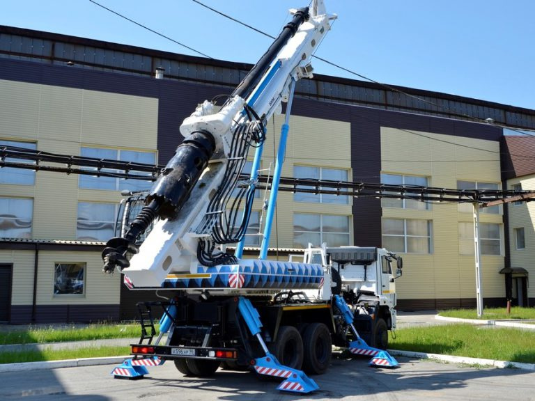

Конструкция рамы и новых аутригеров, обеспечивающие максимальную устойчивость и возможность проводить работы в стесненных условиях.
Оптимальное взаимное расположение мачты и кабины, создающее хороший обзор рабочей зоны.
Электронная система управления процессом бурения и позиционирования платформы.
Технические характеристики:
Базовое шасси - КамАЗ-65111 / ТЛ-5АЛМ;
Глубина бурения (не более) - 20 м;
Диаметр бурения (не более) - 1200 мм;
Тип привода вращения - гидравлический;
Крутящий момент вращателя - 59400 Н*м;
Тип привода кранового оборудования - гидравлический;
Грузоподъемность кранового оборудования - 3000 кг;
Угол бурения - 88-92°;
Расчетное усилие лебедки штанги - 122 кН;
Расчетная осевая нагрузка при заглублении - 102,2 кН;
Частота вращения бурильного инструмента - 10-24 об/мин (при бурении) / 24-63 об/мин (при разбросе);
Продольное перемещение мачты (не более) - 0,8 м;
Удельный контрольный расход топлива в режиме бурения - 17 л/ч.
