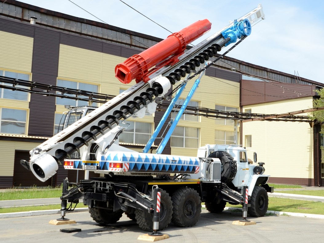

Бурильно-сваебойная машина БМ-811
Бурильно-сваебойные машины БМ-811 применяются для бурения скважин в грунтах до IV категории , установки металлических и железобетонных свай при создании фундаментов сооружений и зданий, а также для установки опор линий электропередачи.
Технические особенности:
Поворотная платформа, позволяющая производить бурение нескольких скважин, не изменяя положения машины.
Точность позиционирования шнековой колонны и дизельного молота за счет возможности поворота и прямолинейного перемещения платформы.
Надежность гидравлической системы техники обеспечивается тем, что более 90% монтируемого гидрооборудования европейского производства.
Диапазон угла бурения, позволяющий работать на неровных участках поверхности.
Высокая производительность работ за счет возможности бурения без демонтажа молота.
Пятая опора на мачте, обеспечивающая ещё большую стабильность при бурении.
Технические характеристики:
Базовое шасси - УРАЛ-4320 / МТЧ-4 / КамАЗ-43118 (по спецзаказу);
Глубина бурения (не более) - 8 м;
Диаметр бурения (не более) - 500 мм;
Тип привода вращения - гидравлический;
Крутящий момент вращателя - 17283 Н*м (На УРАЛе и КамАЗе) / 17170 Н*м (На МТЧ);
Частота вращения бурильного инструмента - 21-82 об/мин;
Осевая нагрузка при заглублении (не более) - 138 кН;
Осевая нагрузка при выглублении (не более) - 95 кН;
Угол бурения - 85-95°;
Тип привода кранового оборудования - гидравлический;
Грузоподъемность лебедки - 3000 кг;
Удельный контрольный расход топлива в режиме бурения - 30 л/ч;
Угол поворота бурильного оборудования - 180°;
Продольное перемещение бурильного оборудования - 0,8 м;
Длина забиваемой сваи (не более) - 8 м (без предварительного бурения) / 12 м (при бурении лидерной скважины).
