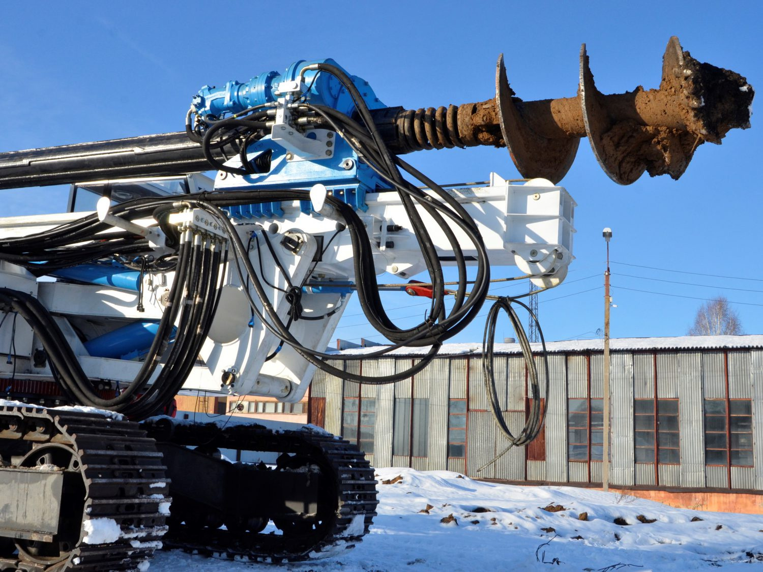

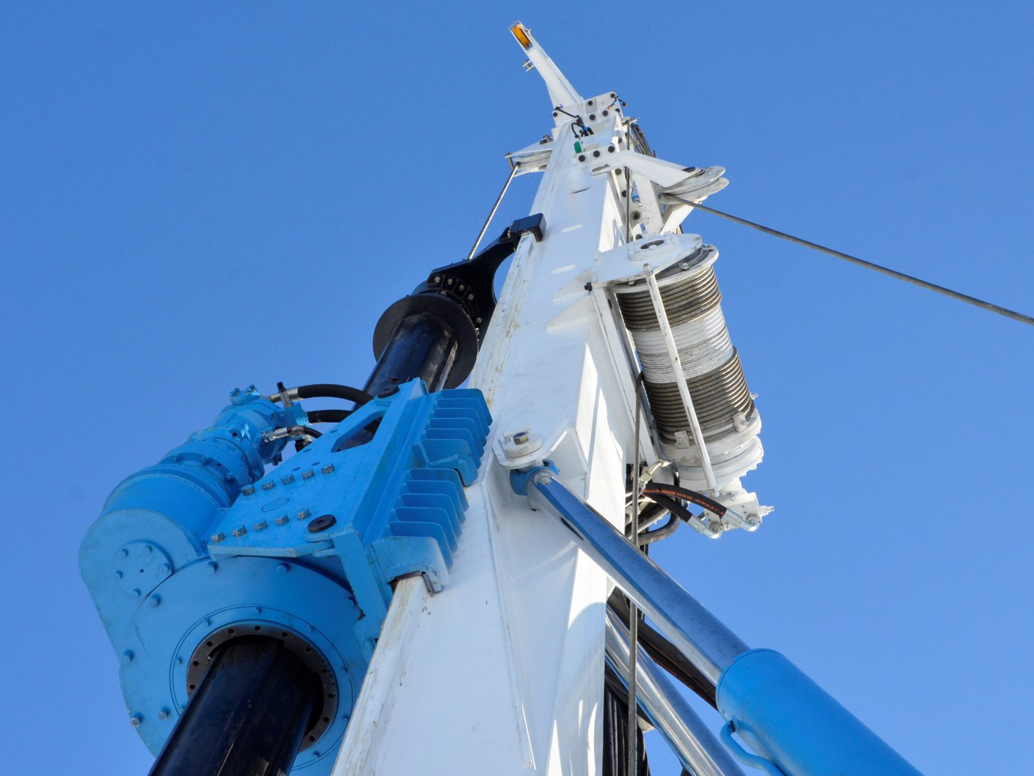

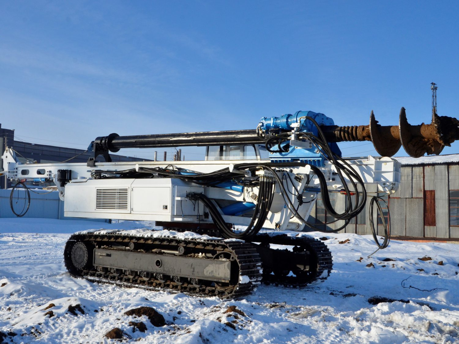

Строительные бурильные машины СБМ-80 предназначены для быстрого и качественного бурения скважин при сооружении свайных фундаментов и возведении мостов.
Технические особенности:
Н-образная кинематическая схема установки мачты, которая позволяет иметь достаточный радиус вылета мачты и увеличивает рабочую зону.
Возможности подключения обсадного стола.
Гидравлическая система, представленная двумя основными насосами производительностью 120 л/мин и давлением 30 МПа.
Бурильная машина снабжена «зимним пакетом».
Технические характеристики:
Базовое шасси - Caterpillar C4.4 / Bonny;
Глубина бурения (не более):
14 м (по технологии CFA)
20 м (штангой-Келли)
750 мм (с обсадной трубой, по технологии CFA);
Диаметр бурения (не более) - 750 мм (с обсадной трубой, штангой-Келли) / 1200 мм (без обсадной трубы, штангой-Келли);
Тип привода вращения - гидравлический;
Крутящий момент вращателя - 78000 Н*м;
Тип привода кранового оборудования - гидравлический;
Грузоподъемность лебедки - 3000 кг;
Мощность ДВС - 104 кВт при 2200 об/мин;
Ширина гусеницы - 600 мм.
