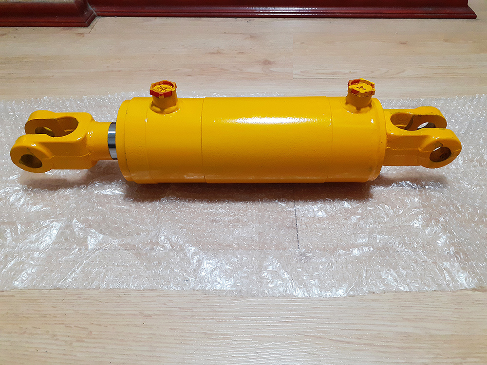

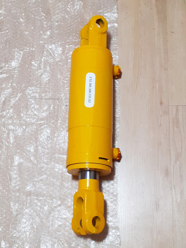

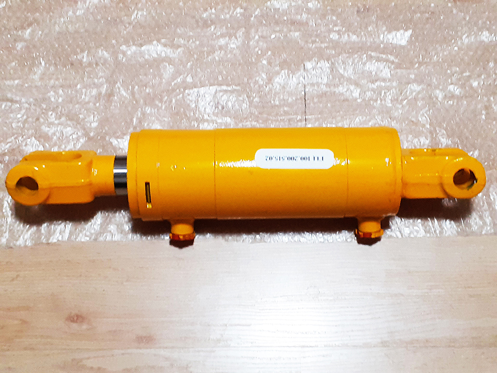

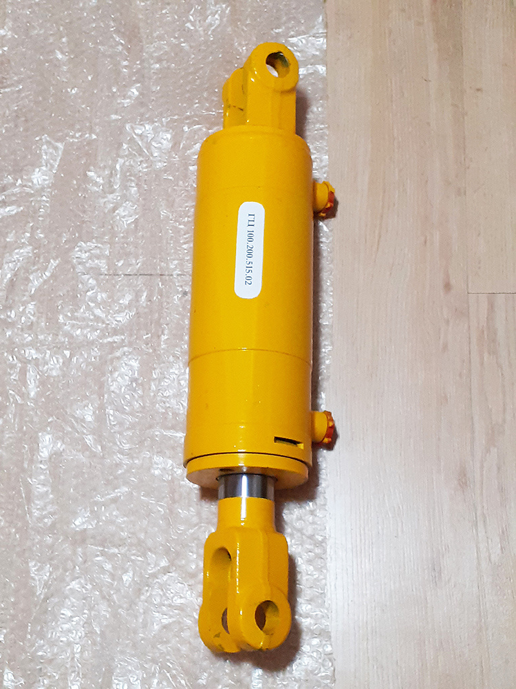

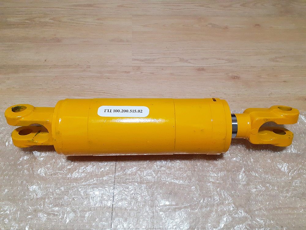

Продам новый усиленный гидроцилиндр ГЦ 100.50.200.515.02 с вилками (полный аналог гидроцилиндра производства Гидросила МС 100/50х200-3.44А (515) ), производства "Профмаш" (Profmash) Мелитополь, Украина.
    Гидроцилиндр может устанавливаться на трактора ЛТЗ, МТЗ, ЮТЗ и их аналоги, культиваторы, грабли, картофелесажалки, льнокомбайны, коммунальную технику, плужно-щеточное оборудование, строительный инструмент и прочие механизмы.
    ГЦ 100.50.200.515.02 взаимозаменяет гидроцилиндры следующих марок:
    - ЦГ-100.40х200.01-02 (А)
    - ЦГ-100.40х200.01-02 ВЗТА
    - С100/40х200-3.44
    - МС 100/50х200-3.44А (515)
    - ЦГ-80.40х200.01
    - ЦС-100
    - Ц 100х200-3
    - С 100.50х200.44
    Технические характеристики:
    - Диаметр поршня - 100 мм
    - Диаметр штока - 50 мм
    - Ход поршня - 200 мм
    - Расстояние по центрам - 515 мм
    - Номинальное давление - 16 Мпа
    - Максимальное давление - 20 Мпа
    - Усилие на штоке толкающее - 70,62 kH
    - Усилие на штоке тянущее - 59,36 kH
    - Скорость поршня номинальная - 0,15 м/с
    - Скорость поршня максимальная - 0,3 м/с
    - Гидромеханический КПД - 0,94 %
