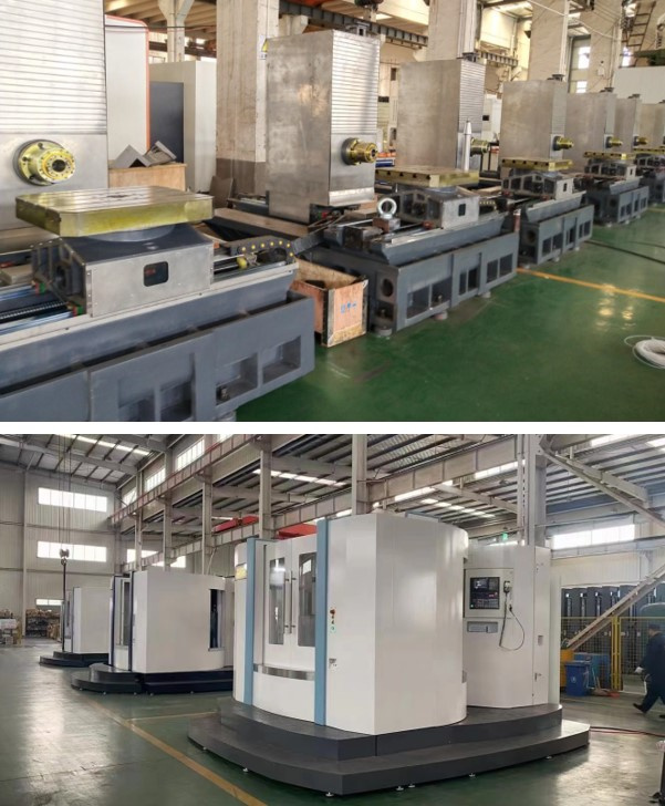

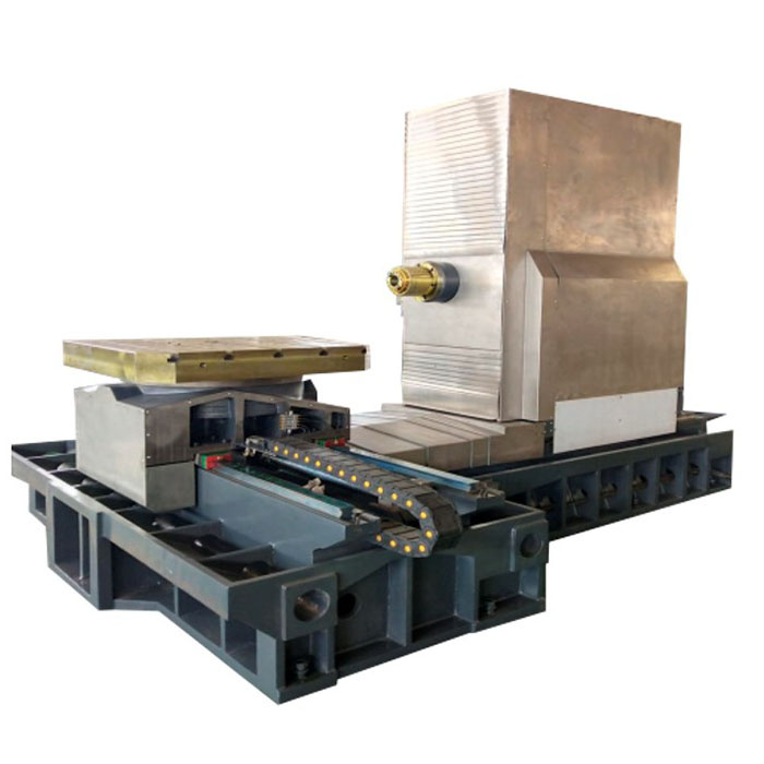

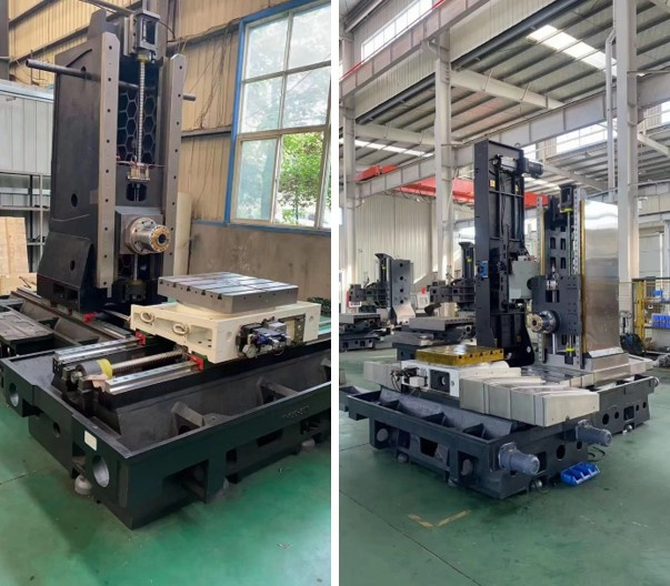

Горизонтальный фрезерный центр HMC400
Обновлено 24.05.2023 445537
Горизонтальный фрезерный обрабатывающий центр HMC400 является эталоном металлообрабатывающего станка для обработки крупногабаритных изделий.
  • Модель: HMC400
  • Система ЧПУ: Fanuc 0i MD
  • Размер рабочего стола: 400 х 400 мм
  • Макс. нагрузка на стол: 600 кг
  • Макс. диаметр обработки: 550 мм
  • Макс. высота обработки: 600 мм
  • T-образный паз: 1 – 5 – 18
  • Ход по оси X: 650 мм
  • Ход по оси Y: 550 мм
  • Ход по оси Z: 600 мм
  • Скорость рабочего хода по осям X/Y/Z: 1 – 12000 мм/мин
  • Скорость хода без нагрузки по осям X/Y/Z: 18000 мм/мин
  • Расстояние от шпинделя до рабочего стола: 0 – 600 мм
  • Расстояние от шпинделя до направляющей стойки: 71 – 700 мм
  • Конус шпинделя: BT40
  • Скорость вращения шпинделя: 20 – 12000 об/мин
  • Макс. крутящий момент шпинделя: 140/165 Нм
  • Мощность двигателя шпинделя: 11 кВт
  • Количество инструментов: 40
  • Длина инструмента: 400 мм
  • Диаметр инструмента: 125 мм
  • Диаметр инструмента без соседних: 250 мм
  • Время смены инструмента: 4 с
  • Электропитание: 380 В / 50 Гц
  • Мощность: 90 кВт
  • Габаритные размеры: 2200 х 2460 х 2250 мм
  • Вес: 6000 кг
