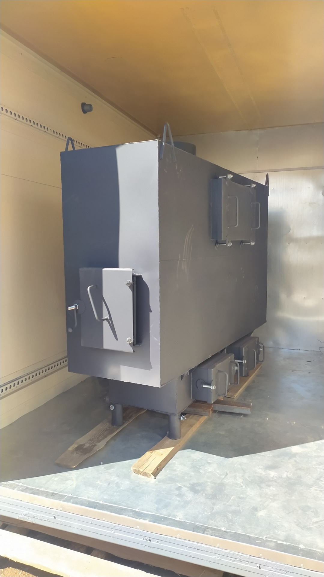

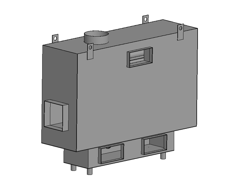

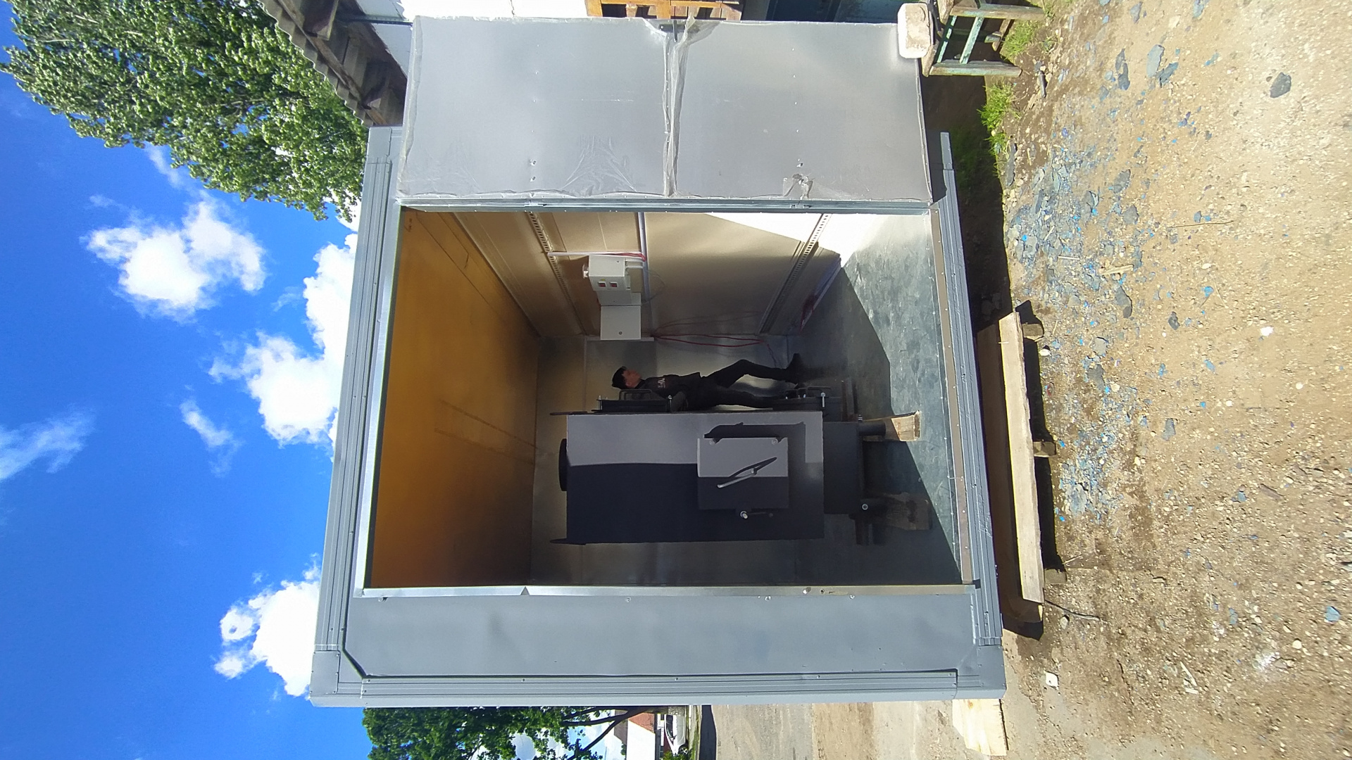

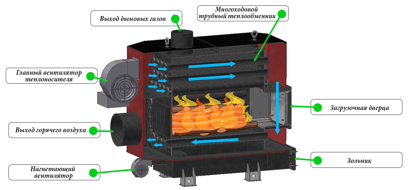

  Воздушное отопление производственного помещения - наиболее эффективный и экономичный вариант обогрева. Оно характеризуется следующими особенностями: воздух всегда подвижен, следовательно, он периодически меняется и очищается, температура распределяется равномерно по всему помещению, все это абсолютно безопасно для человеческого организма.
  Нагретый воздух подается центробежным вентилятором через воздуховоды, перемешивается с воздухом в помещении, поддерживая заданный температурный режим. Дабы минимизировать энергетические затраты, большая часть воздуха очищается при помощи фильтров и поступает обратно в воздухонагреватель, где нагреется и снова подается в помещение.
  Воздушное отопление производственного помещения устроено из воздухонагревателя, воздуховодов подачи и возврата воздуха, клапанов с электроприводом, фильтра очистки воздуха, шкафа управления. Горячий воздух, который проходит по воздуховодам, нагнетается вентилятором, установленным перед воздухонагревателем.

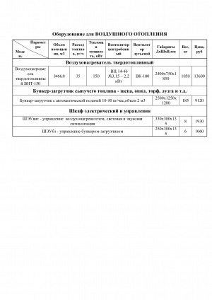

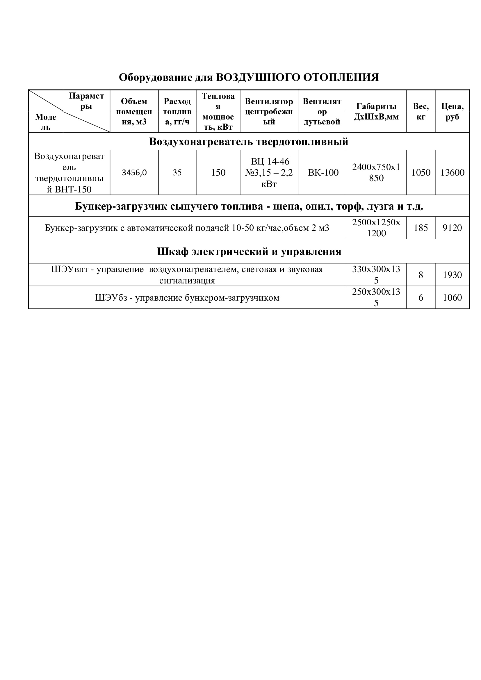

  ООО «ОБИН» производит оборудование для систем воздушного отопления производственно-складских помещений, а также осуществляет монтажные и пусконаладочные работы. Перечень и основные характеристики оборудования приведены в таблице.
  Используемое топливо для воздухонагревателя твердотопливного: дрова, щепа, опилки, торф и др. сыпучие виды топлива.
