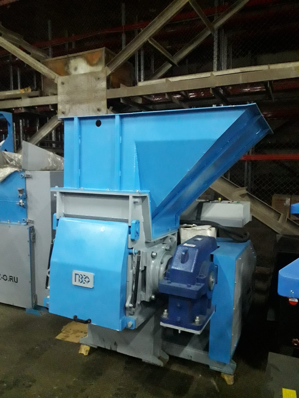

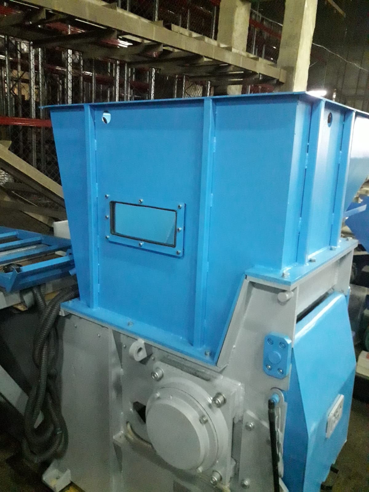

Шредер-измельчитель одновальный SHR600 для твердого пластика
Обновлено 10.05.2023 447234

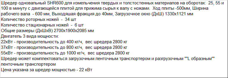

Шредер одновальный SHR600 для измельчения твердых и толстостенных материалов на оборотах:  25, 55 и 100 в минуту с двигающейся плитой для прижима сырья к валу с ножами.  Ход плиты -500мм, Ширина рабочего вала  - 600 мм, Выходяшая фракция до 40мм, Загрузочное окно (ДхШ) 1330x1121 мм    Количество роторных ножей  -  34 шт  Количество стационарных ножей  -  6 шт                 Общие размеры (ДхШхВ) 2700x1900x2085 мм
Двигатель 3 вида мощности:
22кВт - производительность до 400 кг/ч,  вес шредера 2800 кг
37кВт - производительность до 800 кг/ч,  вес шредера 2800 кг
55кВт - производительность до 1000 кг/ч,  вес шредера 2800 кг                                                                          Шредер может комплектоваться загрузочным ленточным транспортером и разгрузочным ""L образным"" ленточным транспортером
Цена указана за шредер мощностью - 22 кВт
