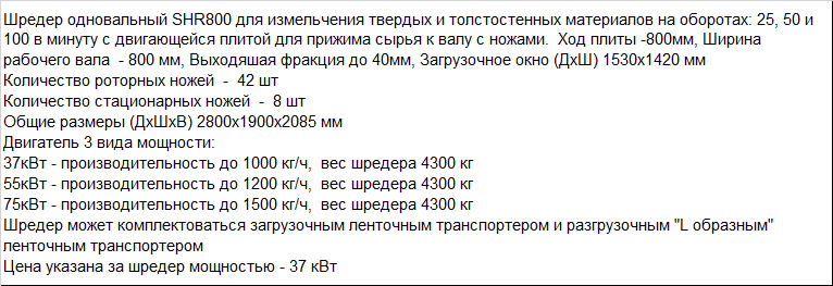

Шредер одновальный SHR800 для измельчения твердых и толстостенных материалов на оборотах: 25, 50 и 100 в минуту с двигающейся плитой для прижима сырья к валу с ножами. Ход плиты -800мм, Ширина рабочего вала - 800 мм, Выходяшая фракция до 40мм, Загрузочное окно (ДхШ) 1530x1420 мм Количество роторных ножей - 42 шт Количество стационарных ножей - 8 шт Общие размеры (ДхШхВ) 2800x1900x2085 мм 37кВт - производительность до 1000 кг/ч, вес шредера 4300 кг 55кВт - производительность до 1200 кг/ч, вес шредера 4300 кг 75кВт - производительность до 1500 кг/ч, вес шредера 4300 кг Цена указана за шредер мощностью - 37 кВт |
