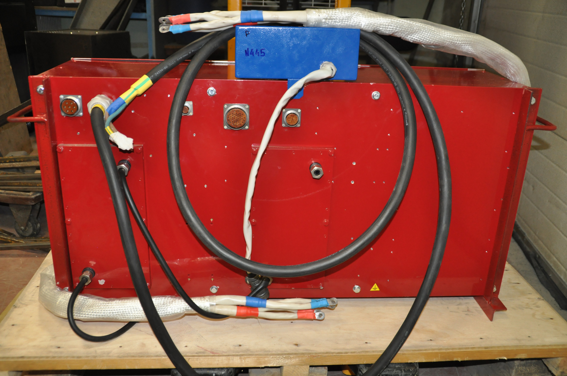

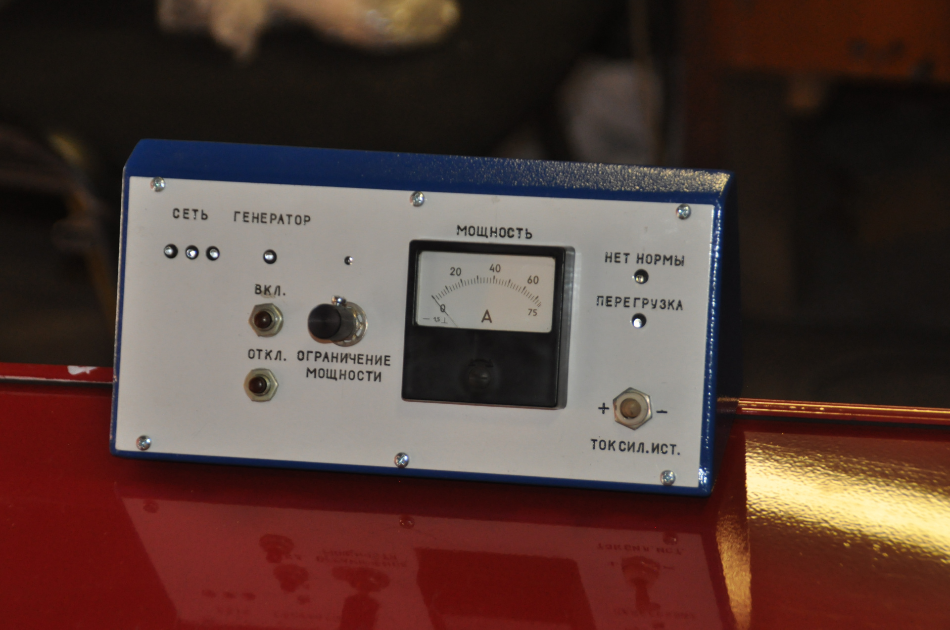

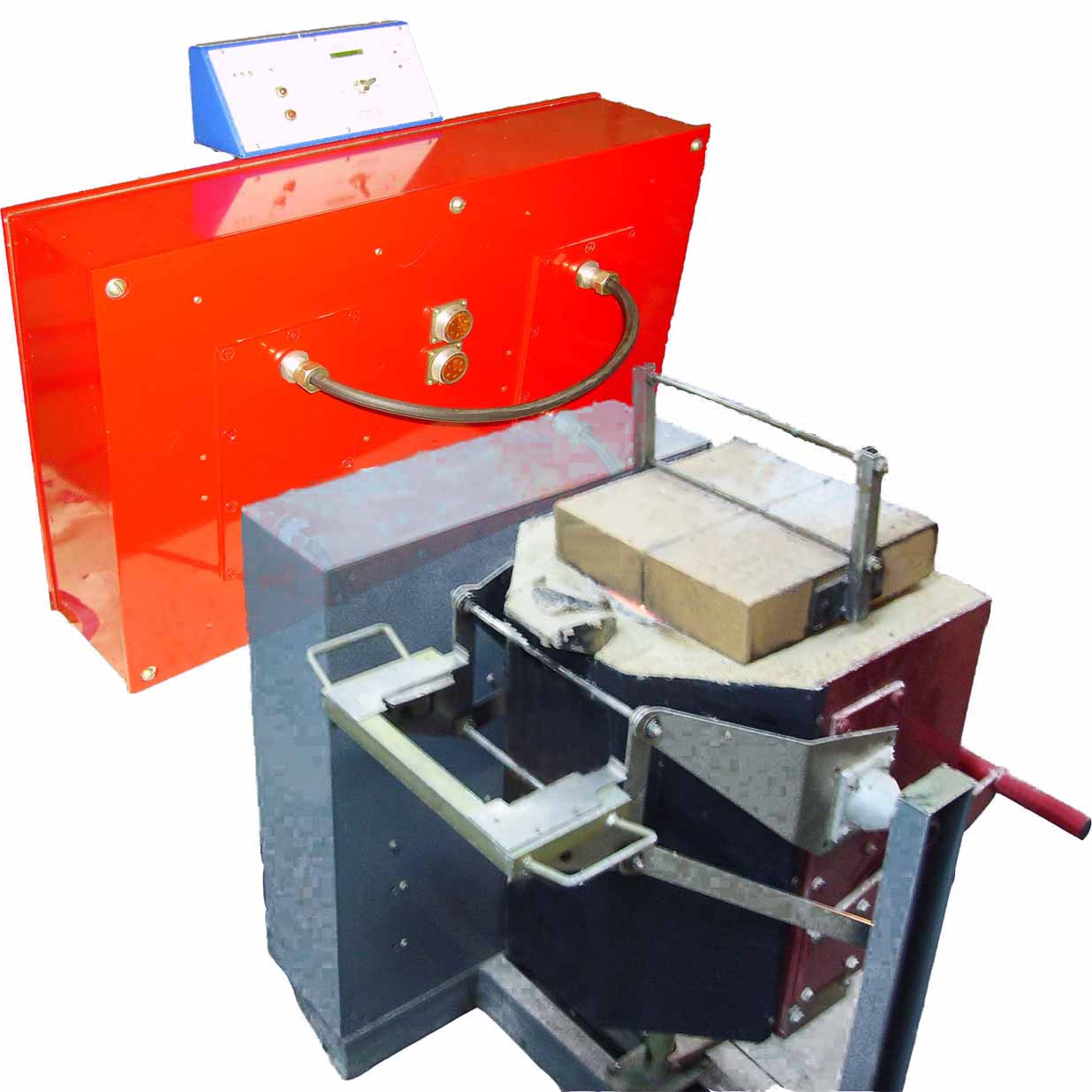

Индукционная плавильная высокочастотная установка УПВ–25/100 предназначена для плавки металлов и неметаллических материалов с точкой плавления до 1300 °С.
Установка плавильная высокочастотная УПВ-25/100
| # | Характеристика | Ед. | К-во |
| 1 | Потребляемая мощность | кВт | 25 |
| 2 | Емкость тигля (по меди) | кг | 100 |
| 3 | Время выхода на режим | мин | 40 |
| 4 | Время плавки при заполнении тигля на 50% | мин | 30 |
| 5 | Расход воды для охлаждения | л/ч | 20-100 |
| 6 | Габаритные размеры генератора | мм | 580х760х410 |
| 7 | Габаритные размеры печи | мм | 950х950х800 |
| 8 | Общий вес | кг | 250 |

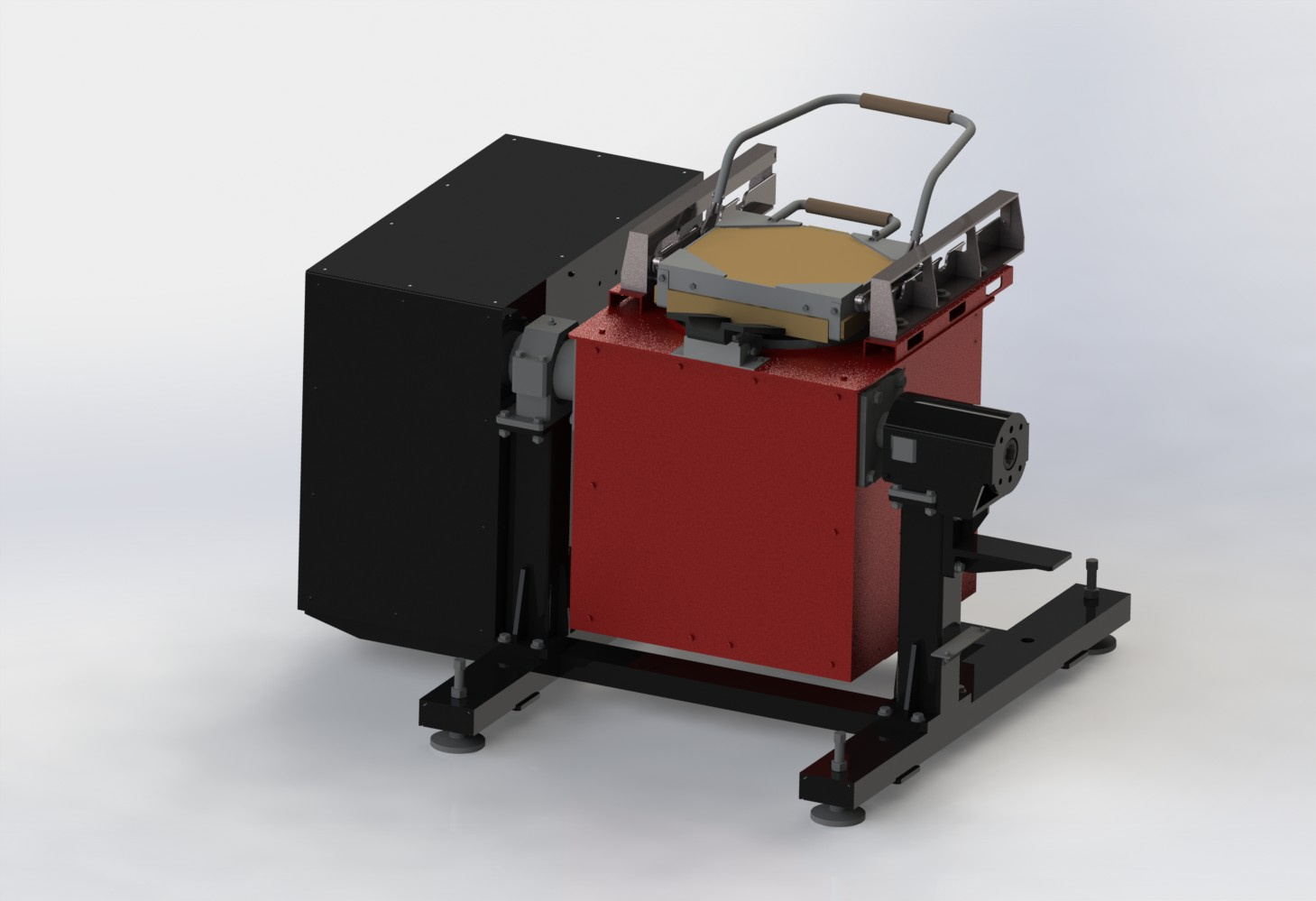

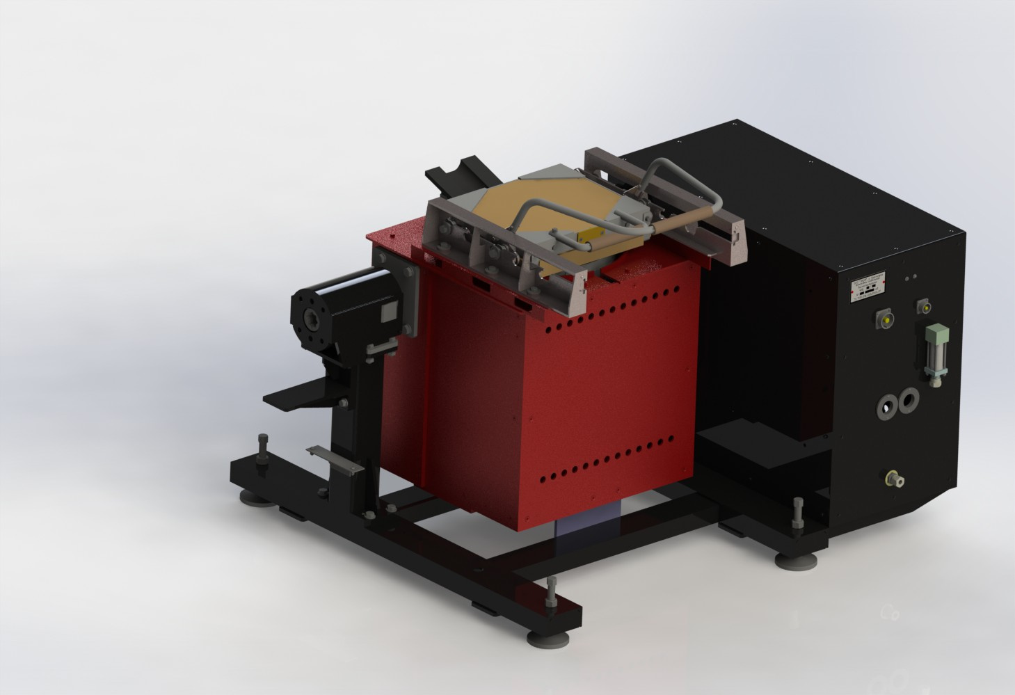

| # | Комплект поставки | Ед. | К-во |

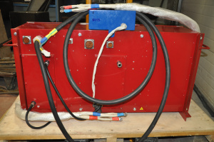

| 1 | Генератор ВБГ-25 | шт | 1 |
| 2 | Устройство плавильное УП-100 | шт | 1 |
| 3 | Пульт управления | шт | 1 |
| 4 | Шланг резиновый | шт | 3 |
| 6 | Носик графитовый НГ-5 | шт | 1 |
| 7 | Тигель АА-100 | шт | 1 |
| 8 | Войлок каолиновый | кг | 5 |
| 9 | Стекло жидкое | л | 2 |
| 10 | Шамот дробленный | кг | 5 |
| 11 | Крышка тигля | шт | 1 |
| 12 | Изложница №3 СЧ-20 | шт | 1 |
| 13 | Захват изложниц | шт | 1 |
