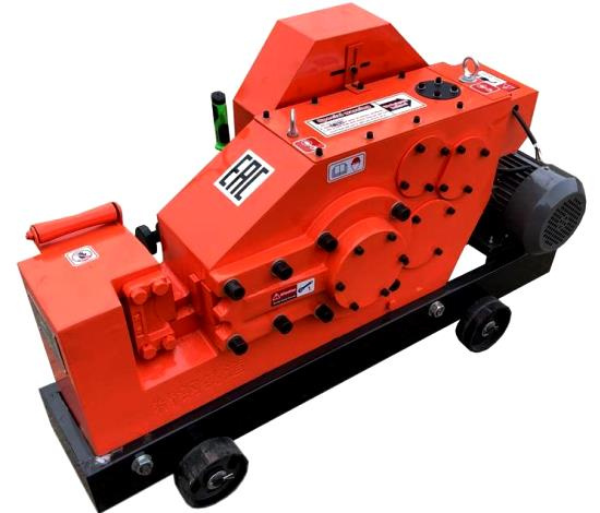

Станок рубки арматуры GQ-50
Станок GQ-50 предназначен для качественной и высокоточной обработки (резки, рубки) стальных прутьев, арматуры.
Производство - Китай;
Станки для резки арматуры (резчики арматуры) серии GQ в полной мере отвечают самым высоким требованиям по производительности, качеству, надежности и функциональности.
Станки GQ50 отличаются следующими преимуществами и особенностями:
- Компактность и малый вес;
- Высокое качество и надежность;
- Минимальное техническое обслуживание;
- Возможность эксплуатации при низких температурах;
- Благодаря удачной кинематической схеме, потребляемая мощность снижена на 30%.
- Низкий уровень шума, не более 85 дБ, за счет применения шестерен с косыми зубьями;
Класс арматуры ГОСТ 5781-82 и 10884-94 / Диаметр разрезаемого материала, наибольший:
A-I (А-240) - до 50 мм;
A-III (А-400) - до 42 мм;
А-500С - до 38 мм ;
Ат-500 - до 42 мм .
Напряжение питания, (В) - 380 ;
Мощность, (кВт) - 4 ;
Частота ходов кулисы, ход/мин - 32 ;
Габаритные размеры (мм) - 1490 х 740 х 620 ;
Масса, (кг) - 490 .
