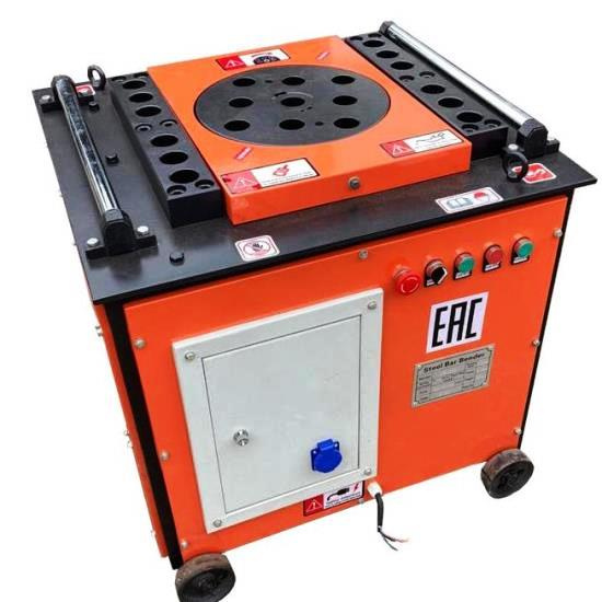

Станок арматурный гибочный GW-40, с доводчиком, предназначен для холодной гибки прутков арматуры диаметром 12-40 мм.
Технические характеристики:
Напряжение питания, (В) - 380 ;
Мощность, (кВт) - 3 ;
Скорость вращения гибочного диска, об/мин - 9 ;
Габаритные размеры (мм) - 750 х 700 х 740 (в упаковке 850 х 750 х 800) ;
Масса, (кг) - 285 ;
А-I (А-240) - до 40 мм;
А-III (А-400) - до 32 мм;
А-500С- до 28 мм;
Ат-500 - до 32 мм.
Особенности и преимущества:
- Пуском станка управляет одна педаль;
- Автоматический возврат планшайбы облегчает снятие готового изделия;
- Станок может работать при низких температурах (до -20 °С);
- Каркас имеет утолщённые рёбра жёсткости;
- Пальцы и ролики выполнены из стали 200CrMoTi;
- Проверять уровень масла в редукторе можно через щуп.
- Модели оснащены всем необходимым и готовы к использованию !
