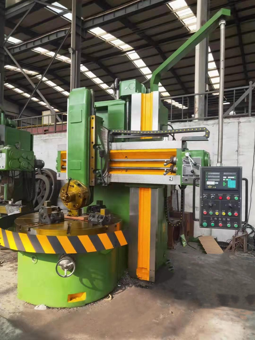

Токарно-карусельный станок CK5120A (1516Ф3)
Обновлено 16.09.2026 447576
Система ЧПУ Fanuc 0i-TF
Количество слотов инструмента держателя 4
Система подачи смазки Автоматическая централизованная
Максимальный диаметр обработки 2000 мм
Диапазон скоростей стола 3.2 – 100 об/мин (16 ступеней)
Максимальный крутящий момент 32 кН*м
Максимальная высота заготовки 1250 мм
Максимальный вес заготовки 8т
Общая сила резки 45 кН
Максимальная сила резки верхней револьверной головки 30 кН
Вертикальный ход верхней револьверной головки 800 мм
Горизонтальный ход верхней револьверной головки 1200 мм
Максимальная сила резки боковой револьверной головки 20 кН
Вертикальный ход боковой револьверной головки 900 мм
Горизонтальный ход боковой револьверной головки 440 мм
Горизонтальный ход боковой револьверной головки 630 мм
Скорость перемещения верхнего инструмент держателя 0,1 мм/мин – 500 мм/мин
Скорость перемещения бокового инструмент держателя 0,25 мм/мин – 90 мм/мин (18 ступеней)
Скорость перемещения инструмент держателя без нагрузки 1800 мм/мин
Мощность двигателя 37 кВт
Общие габариты 3210 х 4050 х 4200 мм
Вес 18000 кг
