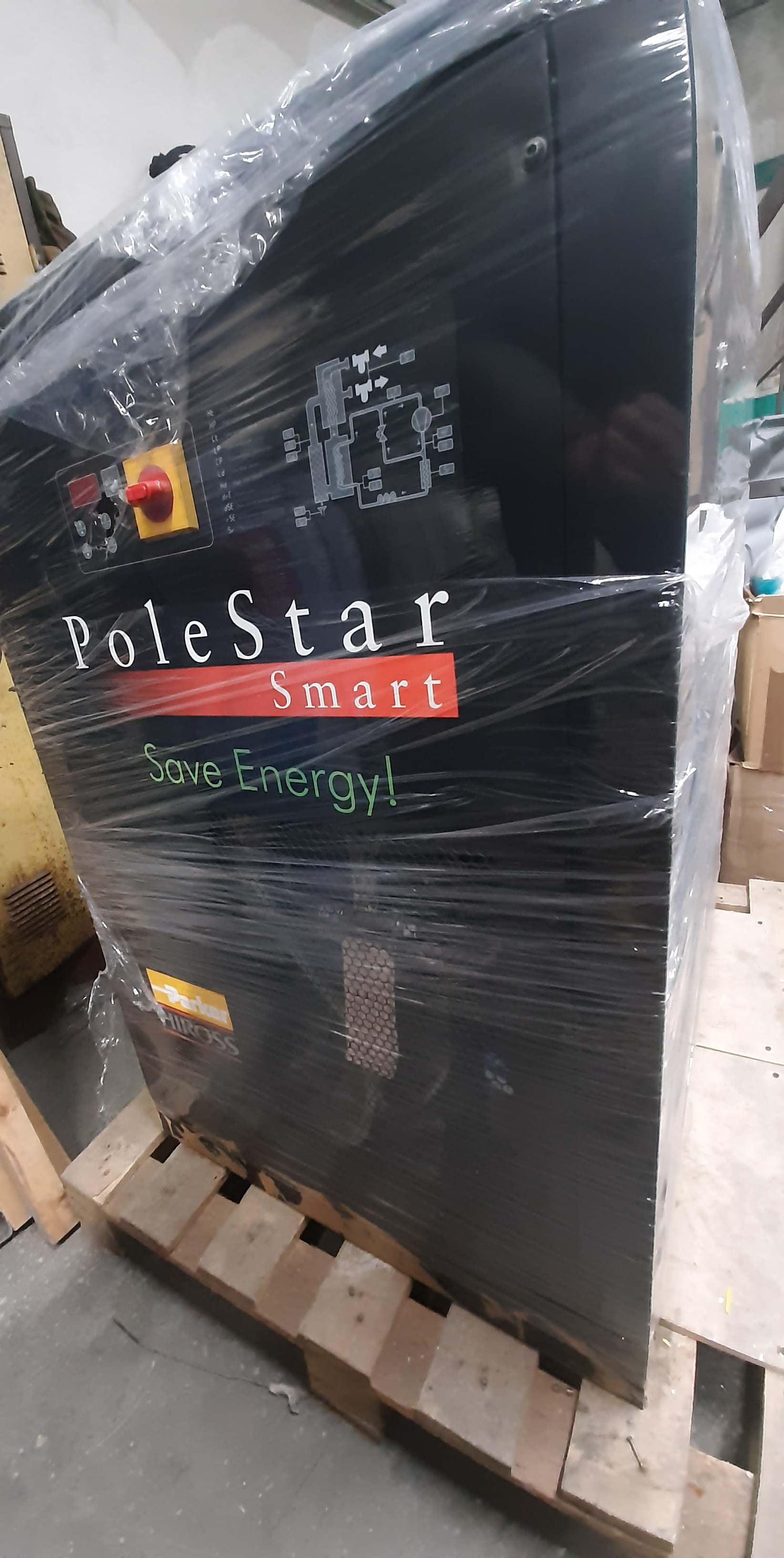

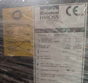

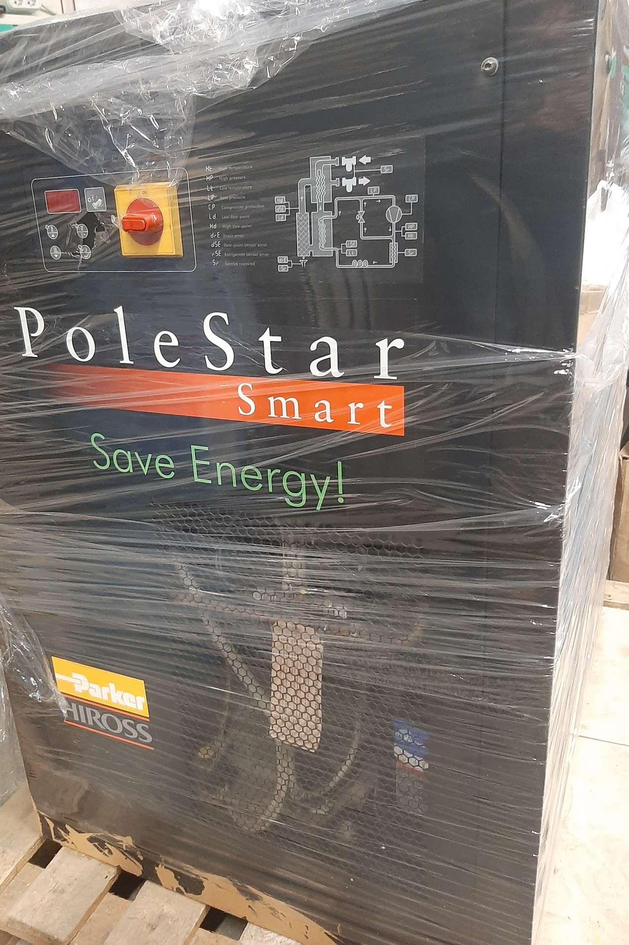

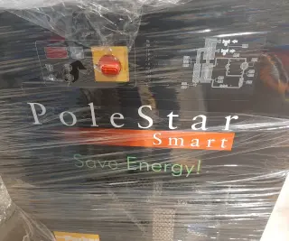

Осушитель рефрижераторный Parker HIROSS PoleStar Smart PST140 14000л/мин,
В работе был 2 года, остальное время был законсервирован

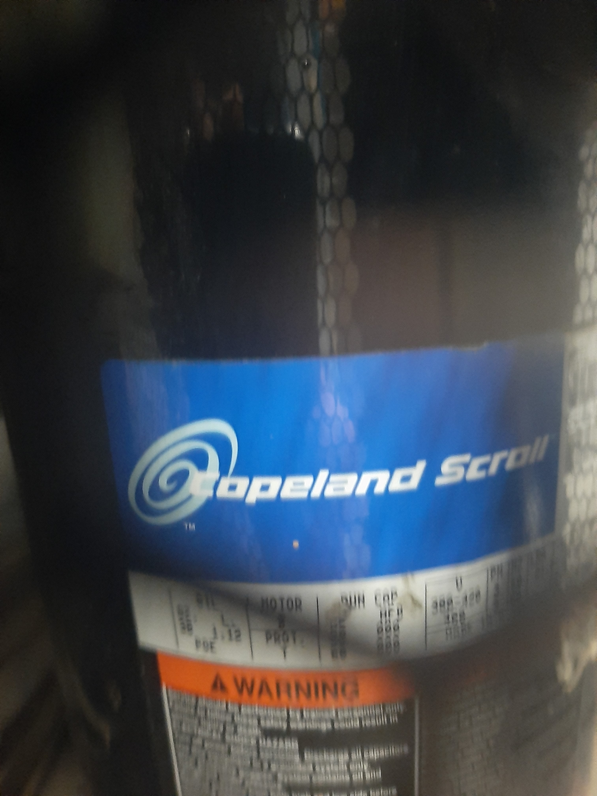

Качественный, надежный компрессор Copeland
Осусшитель бренда Parker HIROSS

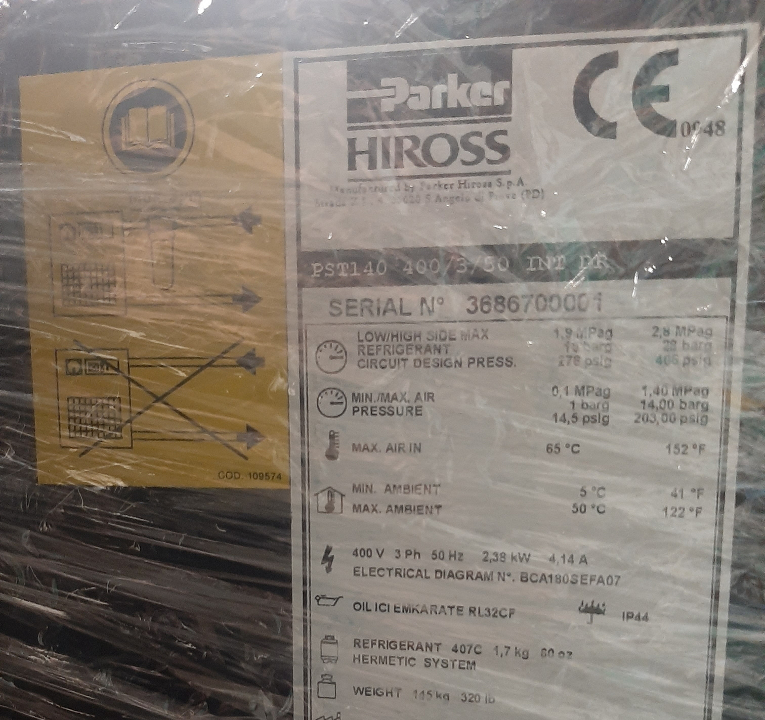

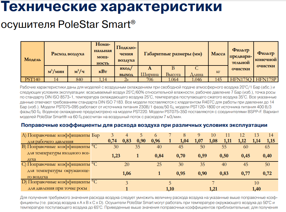

Страна производитель:                                   Италия
Скорость потока:                                            14м3/мин---840м3/ч
Рабочее давление:                                         от 1 до 14,5 бар
Точка росы:                                                   +7°C
Хладагент:                                                     R407C
Подключение:                                                380
Вес:                                                               145 кг

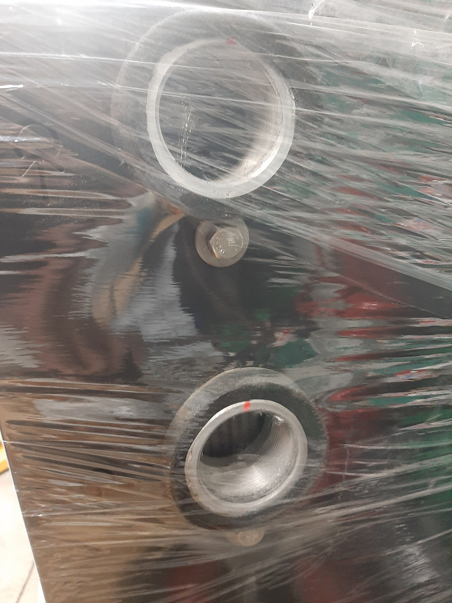

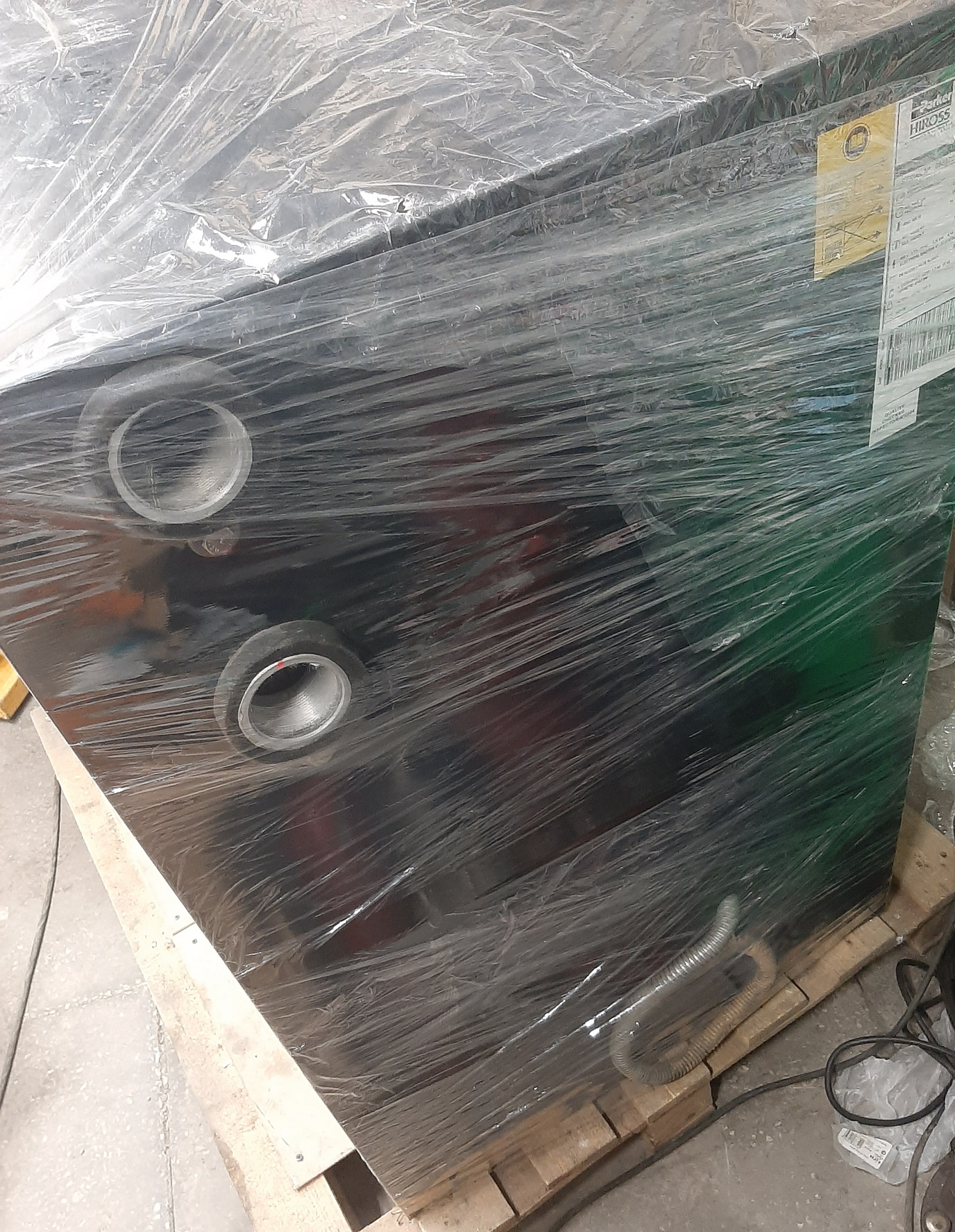

Подробные характеристики и принцип работы на фото ниже

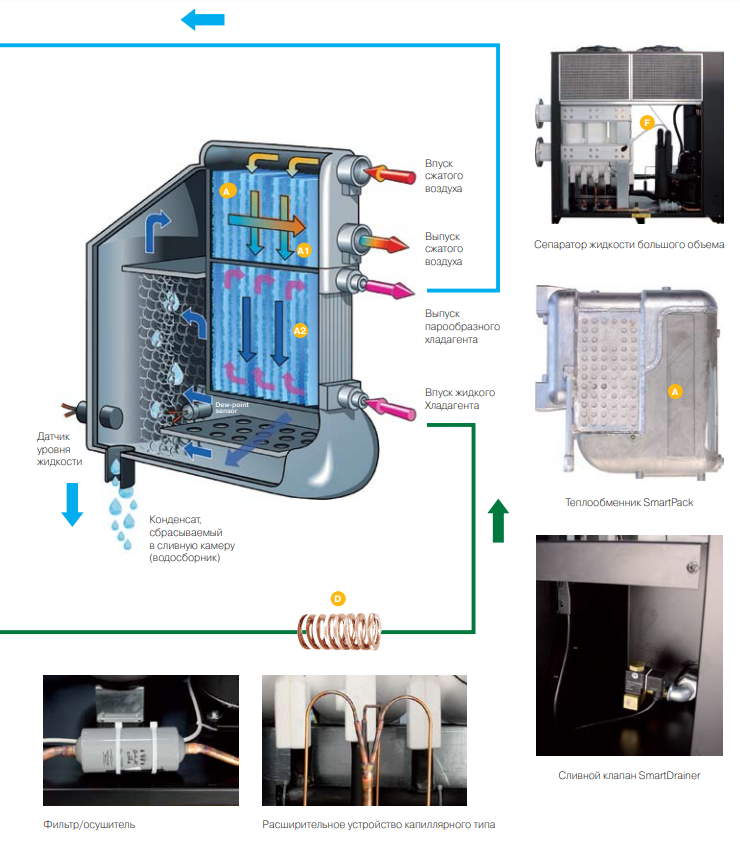

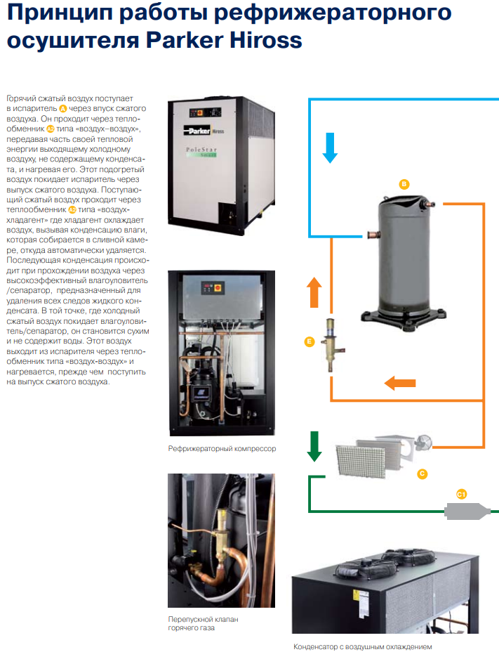

Горячий сжатый воздух поступает в испаритель A через впуск сжатого воздуха. Он проходит через теплообменник типа «воздух–воздух», передавая часть своей тепловой энергии выходящему холодному воздуху, не содержащему конденсата, и нагревая его. Этот подогретый воздух покидает испаритель через выпуск сжатого воздуха. Поступающий сжатый воздух проходит через теплообменник типа «воздуххладагент» где хладагент охлаждает воздух, вызывая конденсацию влаги, которая собирается в сливной камере, откуда автоматически удаляется. Последующая конденсация происходит при прохождении воздуха через высокоэффективный влагоуловитель /сепаратор, предназначенный для удаления всех следов жидкого конденсата. В той точке, где холодный сжатый воздух покидает влагоуловитель/сепаратор, он становится сухим и не содержит воды. Этот воздух выходит из испарителя через теплообменник типа «воздух-воздух» и нагревается, прежде чем поступить на выпуск сжатого воздуха.
