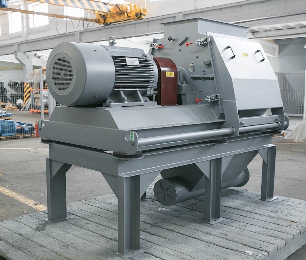

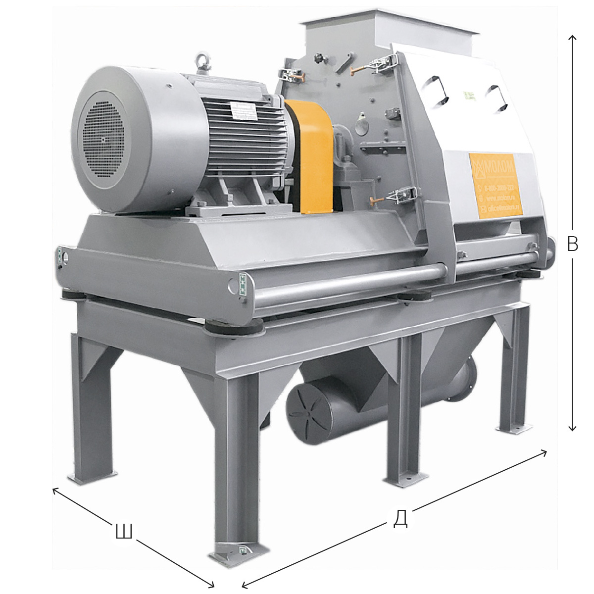

ООО «Доза-Гран»Дробилки молотковые, ДМ-75
Компания «Доза-Гран» - лидер на рынке биотехнологий.
Производительность: 1,5-2 т/ч.
Диаметр выгрузного патрубка: 390 мм.
Количество молотков: 56 шт.
Установленная электрическая мощность: 75 кВт.
Габаритные размеры (ДхШхМ): 2270х960х1310 мм.
Масса: 2500 кг.
Применение: измельчение древесных отходов, как сухих, так и естественной влажности (до 65%)
Исходное сырье: щепа, стружка технологическая, древесный шпон, отходы после сортировки опилок
ГОСТ Р 56070-2014
ТУ 16.10.23.110-102-94862185-2017 (разработчик - компания «Доза-Гран»)
Конечный продукт: размер получаемой фракции определяется количеством, расположением, формой и размером отверстий сита, через которое происходит выгрузка измельчённого сырья.
Готовая фракция используется для сушки (при измельчении сырья естественной влажности) или для производства гранул, брикетов, древесной муки (при измельчении сырья W=6-14%).
