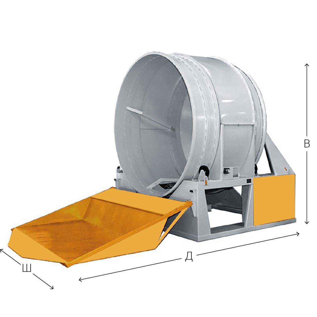

ООО «Доза-Гран»Измельчители рулонов роторные для стебельчатых культур, ИРР-2М
Компания «Доза-Гран» - лидер на рынке биотехнологий.
Производительность: 2-4 т/ч.
Установленная мощность: 34 кВт.
Количество молотков: 32 шт.
Диаметр обрабатываемого рулона: 1,8 м.
Масса обрабатываемого рулона: 250-350 кг.
Габаритные размеры (ДхШхВ): 2820х2546х3035 мм.
Масса: 2630 кг.
Применение: измельчение рулонов/тюков соломы по РСТ РСФСР 384-83 и сена по ГОСТ Р 55452-2013 влажностью не более 14 %.
Готовый продукт: сечка соломы/сена размером 30-80 мм. Вес обрабатываемого рулона не должен превышать 250-350 кг, диаметр рулона не должен превышать 1,8 м. Получаемая сечка, в зависимости от длины, может применяться для дальнейшего доизмельчения с последующим гранулированием, в качестве подстилки или на корм скоту, для прочих назначений, со схожими характеристиками.
