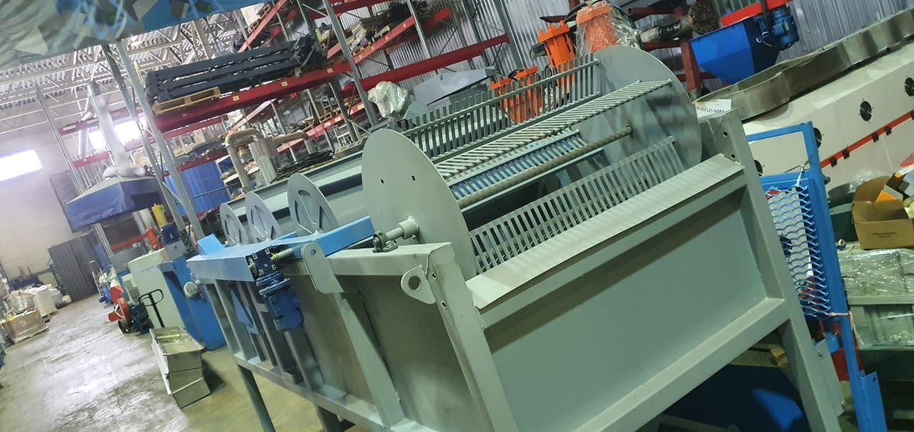

Ванна флотации, ширина 1400 мм., длина 4000 мм, высота 90 мм., 3 гребенки с двигателем 0,18 кВт. Маслостанция 0,55 кВт. Ванна предназначена для мытья и сортировки полимеров на тонущие и...
| Ванна флотации предназначена для мойки и отделения загрязнений от дробленых полимеров с положительной плавучестью (ПНД, ПВД, ПП). Ванна с вращающимися перфорированными лопатками. Попадающее в ванну сырье, перемещается потоком воды и лопатками к другому концу ванны. При перемещении сырье отмывается от загрязнений, а также отделяется от включений с отрицательной плавучестью. Выгрузка сырья из ванны происходит вручную или при помощи вертикальной центрифуги. Ванна флотации, ширина 1400 мм., длина 4000 мм, высота 90 мм., 3 гребенки с двигателем 0,18 кВт. Маслостанция 0,55 кВт. |
