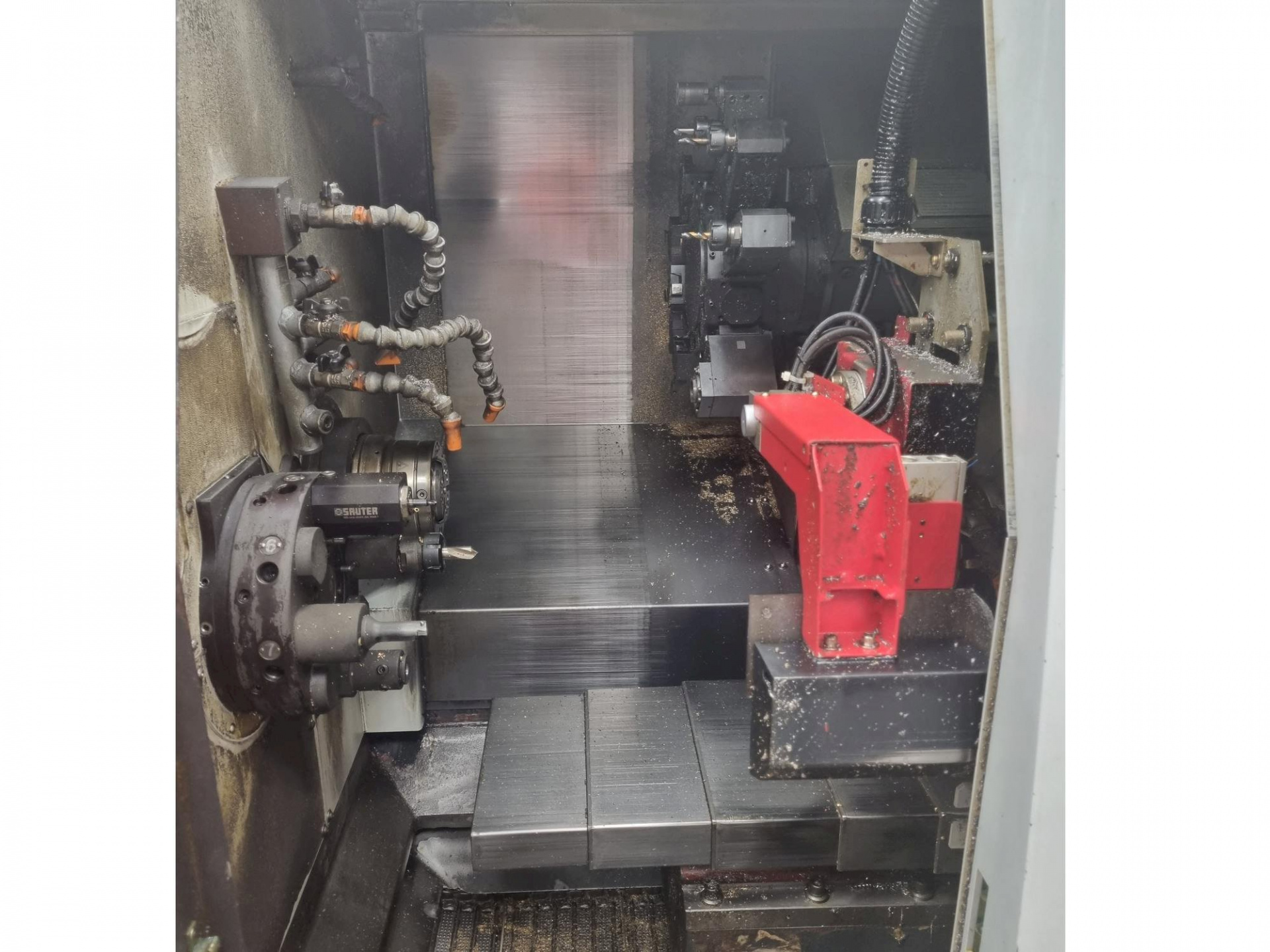

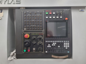

Продаётся токарный станок с ЧПУ СТС 400 мм - ОЧЕНЬ СРОЧНАЯ ПРОДАЖА ВСЕ ВОПРОСЫ ПО ТЕЛЕФОНУ это профессиональное решение для изготовления уплотнений из пластмасс (PU, PTFE, резина, POM, PA и др.)....
OAO STROIСистема управления ЧПУ Mitsubishi M80
Функциональные возможности
Макс.устанавливаемый Ø над станиной мм 260
Максимальный Ø обработки в главном шпинделе мм 150
Максимальный Ø обработки в противошпинделе мм 135
Максимальная длина обработки мм 350
Максимальная длина обработки прутка в главном шпинделе мм 150
Максимальная длина обработки прутка в противошпинделе мм 60
Максимальный Ø прутка в главном шпинделе мм 50
Максимальный Ø прутка в противошпинделе мм 32
Величина хода
Ось Х1/Х2 мм 175/240
Ось Z1/Z2 мм 450/500
Ось Y мм ±35
Главный шпиндель
Конус шпинделя А2-5
Ø сквозного отверстия в шпинделе мм 55
Тип цангового патрона мм DIN177E
Скорость шпинделя об/мин 50-4500
Тип двигателя шпинделя β8/12000i
Мощность эл двигателя главного шпинделя, пост/30 мин кВт 7,5/11
Противошпиндель
Конус шпинделя А2-4
Ø сквозного отверстия в шпинделе мм 48
Тип цангового патрона мм DIN171E
Скорость шпинделя об/мин 50-5000
Тип двигателя шпинделя β3/10000i
Мощность эл двигателя главного шпинделя, пост/30 мин кВт 3,7/5,5

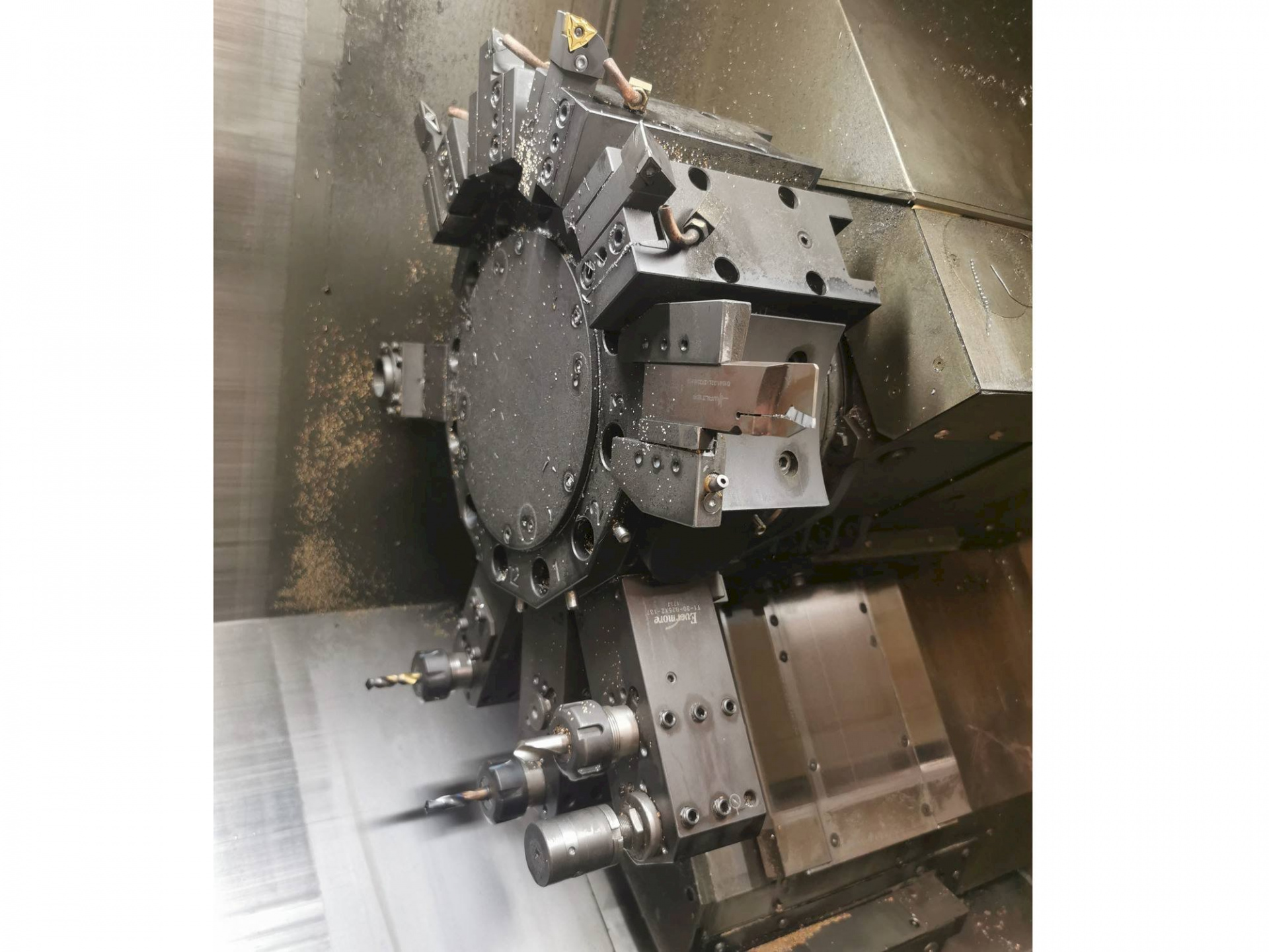

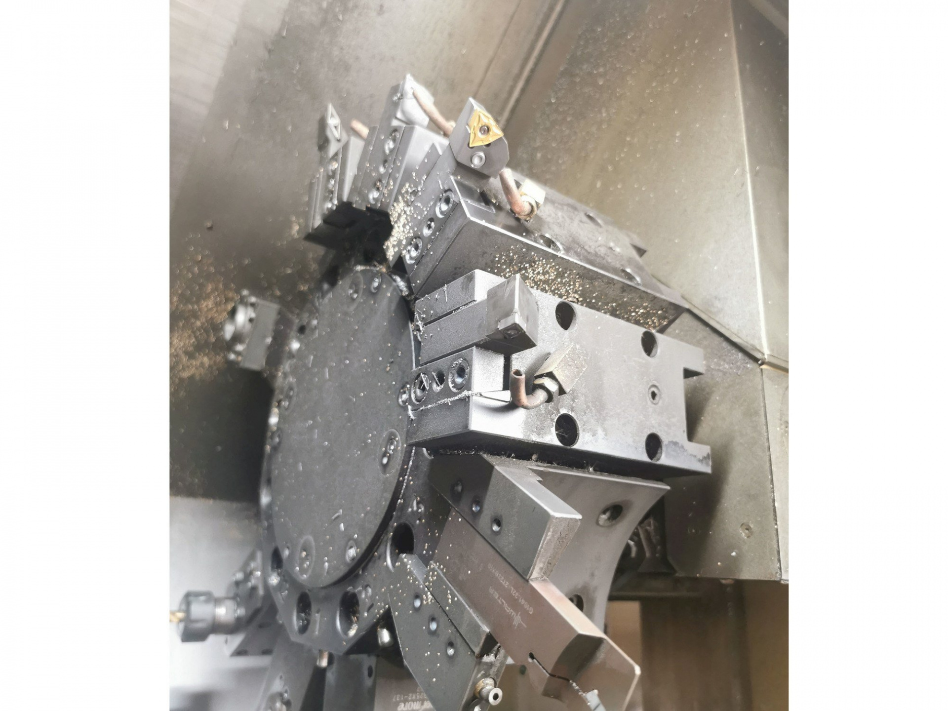

Револьверная головка
Тип крепления держателей VDI30
Тип приводной муфты DIN5480
Количество позиций шт 12
Количество приводных позиций шт 12
Сечение державки для наружной обработки мм 20х20
Макс.диаметр хвостовика расточного инструмента мм Ø25
Время индексации с 0,1-0,3
Скорость приводного инструмента об/мин 6000
Тип двигателя привода инструмента α2/10000i
Мощность приводного инструмента (пост/30мин) кВт 2,2/3,7
Момент приводного инструмента (пост/30мин) Нм 14/23,5
Макс. Ø сверления мм 13
Макс. Ø фрезерования мм 13
Макс. нарезаемая резьба мм М8
Вспомогательная револьверная головка
Тип крепления держателей VDI25
Количество позиций шт 8
Количество приводных позиций шт 8
Макс.диаметр хвостовика расточного инструмента мм Ø20
Тип двигателя привода инструмента α8/6000i
Момент приводного инструмента (пост/30мин) Нм 22
Подача
Скорость быстрого перемещения по оси X1/X2 м/мин 18/18
Скорость быстрого перемещения по оси Z1/Z2 м/мин 24/24
Скорость быстрого перемещения по оси Y м/мин 18
Двигатели
Мощность серво двигателя осей X1/X2 кВт 1,8/1,2
Мощность серво двигателя осей Z1/Z2 кВт 1,8/1,8
Мощность серво двигателя осей Y кВт 1,8
Двигатель индексации револьверной головки кВт 0,75/0,75
Насос СОЖ кВт 0,9/0,9
Насос СОЖ высокого давления кВт 0,4
Гидравлический насос кВт 3,75

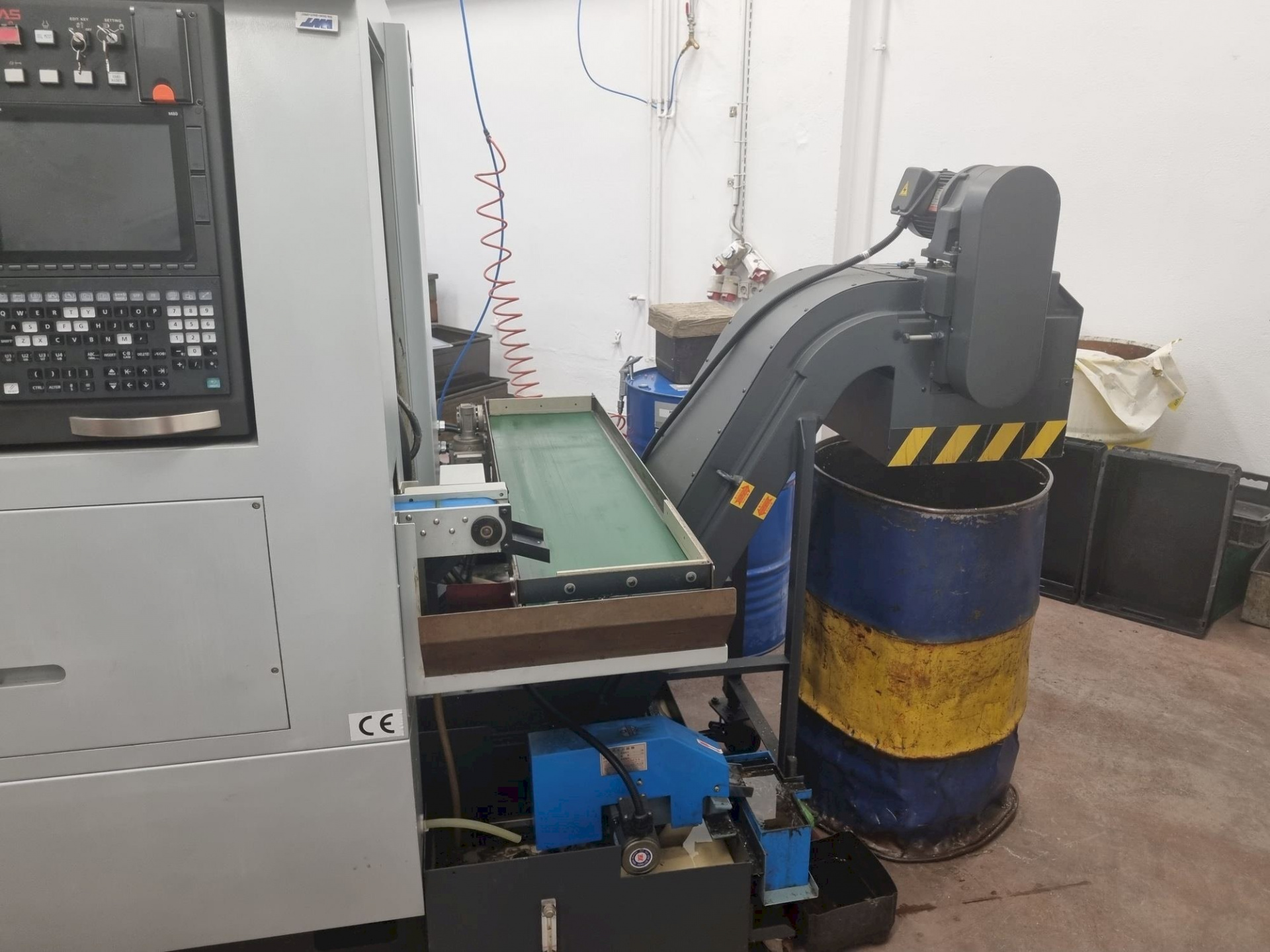

Конвейер деталей кВт 0,03
Стружкоуборочный конвейер кВт 0,2
Насос системы смазки кВт 0,003
Удаление маслянного тумана кВт 0,75
Емкости
Бак гидростанции л 55
Бак системы смазки л 2
Бак СОЖ л 250
Размеры
Длина мм 2 600
Ширина мм 1 950
Высота мм 1 800
Вес кг 5 100
